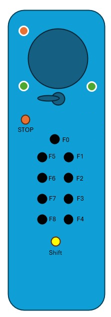

Příspěvekod fulda » sob 24 srp, 2024 11:44 am
Ono je to tak jako plkéní o ničem, ale proč ne.
Kdybych dělal nový FRED, tak bych použil asi takovéto rozložení kláves:
Je to tedy verze pro praváky, takže má na pravé straně F1 - F4 a na levé F5 - F8. Také má na pravé straně shift. V tom ale nemám moc jasno, funkce se shiftem se mačkají obouruč a nevím, jestli dominantní rukou shift a druhou funkce a nebo naopak, dominantní ruka funkce "jako vždy" a druhá ruka shift.
Stop je vzdálenější, protože se v praxi stejně nepoužívá. Tedy používá se při nastavování, to je ale nepodstatné, protože to se stejně dělá v situaci, kdy se obsluha soustředí na klávesy a dělá to obouruč.
Dovedu si představit, že by bylo možné otočit pravou a levou stranu, ale nemám po ruce žádného leváka, který drží počítačovou myš v levé ruce. Těch je opravdu hodně málo.
Pak bych pochopitelně udělal i nějaké změny elektronického typu. Konkrétně detekce centrály pro použití F9+, nastavení v kterém kvadrantu se čte enkodér, zálohování některých dat v RAMce a tak, ale to popíšu až odpoledne.

Re: FRED vize
Příspěvekod Pavel-HP » sob 24 srp, 2024 12:44 pm
No vidíš. Jsem pravák a Freda držím a ovládám levou rukou. Pravou mačkám čudlíky, když je potřeba.

Re: FRED vize
Příspěvekod fulda » sob 24 srp, 2024 3:24 pm
Pavel-HP píše:No vidíš. Jsem pravák a Freda držím a ovládám levou rukou. Pravou mačkám čudlíky, když je potřeba.
To je zajímavé, takže levou ovládáš jen rychlost a směr a pravou funkce. Chápu to správně?

Re: FRED vize
Příspěvekod Pavel-HP » sob 24 srp, 2024 4:46 pm
Tak jest, palcem rychlost a směr.

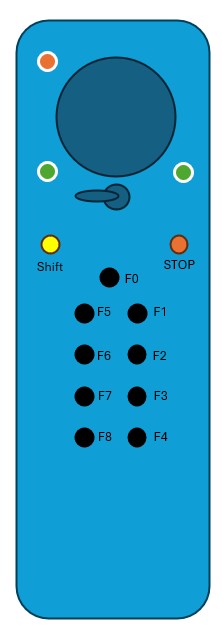

Re: FRED vize
Příspěvekod Zdenek Valter » úte 27 srp, 2024 6:12 pm
K tomu rozložení kláves bych já osobně preferoval tuto variantu:
