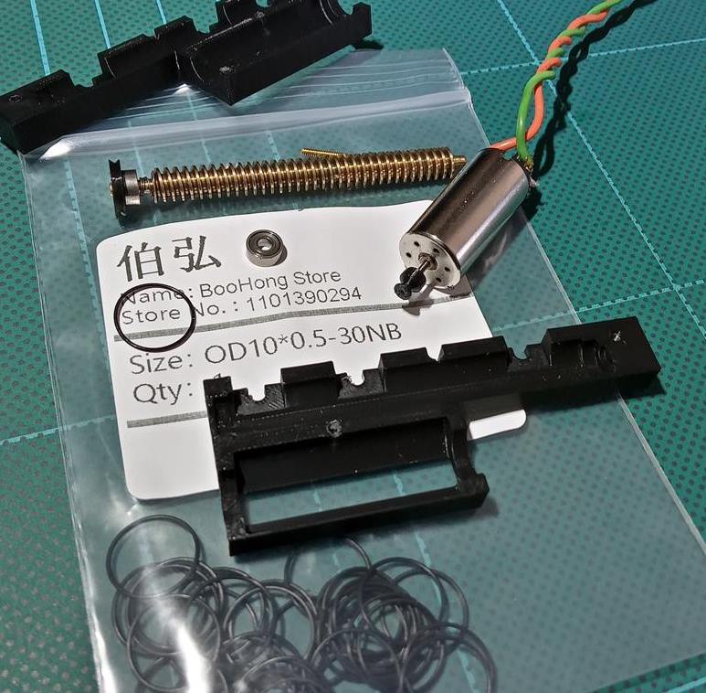

Ahoj, při pokusu o přestavbu V36 jsem vyzkoušel použití gumového řemínku pro převod mezi motorem a hlavním šnekem.
Podařilo se mi najít výrobce, který vyrábí o-kroužky v miniaturních rozměrech. Má na výběr tloušťky od 0.5 mm a průměr od 8 mm.
Takový kroužek je možné použít i pro realizaci miniaturních pohonů.
Sáček s 30 kroužky stojí okolo 50 Kč.
Vytvořil jsem testovací rám, ve kterém je uchycen motor ( rozměry 10 x 20 mm s hřídelí o průměru 1mm ) pohánějící přes řemenici 1.7 mm šnek s řemenicí 7 mm. Převod je okolo 4:1.
Šnek jsem umístil do kuličkových ložisek.
Řemenice jsem tisknul na 3D tiskárně a jsou zatím jen velmi hrubé. Bylo by lepší mít řemenice soustružené.
Motor má naprázdno při 12V odběr 18 mA. Při zapojení převodu vzrostl odběr jen na 24 mA.
Řemen tedy zásadním způsobem nezvyšuje mechanické ztráty.
Kroutící moment přenáší dostatečně spolehlivě a není problém docílit i stabilní otáčky šneku pod 1 ot/sec.
Nechal jsem motor pracovat přes noc ( cca 10 hod. ) na plné otáčky. I po této době byl řemínek v pořádku.
Převod je potřeba konstruovat s ohledem na jednoduchou výměnu řemínku. Řemínek bude v tomto případě spíše spotřební materiál...
Bude také vhodné použít motor, který má dostatečně robustní ložiska, které zvládnou vyšší radiální zatížení ( motor, který jsem zkoušel já to rozhodně není ).
Možná toto řešení zaujme někoho, kdo potřebuje naprosto tichý a rozměrově nenáročný převod.

Příspěvekod JuraHT » stř 26 čer, 2024 4:57 am
tom066 píše:Možná toto řešení zaujme někoho, kdo potřebuje naprosto tichý a rozměrově nenáročný převod.
Hezké a podle mě funkční. Také zvažuji do projektu. Taky levnější, než ozubená kola. Jen, jak uvádí Marian, asi bude u tištěných řemeniček problém s životností, pokud je budete soustružit, lépe z mosazi.
Jedná se o tento obchod?
https://bhoring.aliexpress.com/store/5838210
JuraHT
Příspěvky: 115
Registrován: úte 24 srp, 2021 12:01 pm
Re: Pohon gumovým řemínkem
Příspěvekod tom066 » stř 26 čer, 2024 6:10 am
Ano, je to ten obchod.
Já zatím žádné problémy s opotřebením vytištěných řemenic nemám. Hledal jsem nějaké opotřebení, ale nenašel.
Možná je to tím, že jsou vytištěné z PLA a ten materiál se velice špatně obrušuje.
Ale spíše je to tím, že řemínek je jemný a na řemenice působí minimální síly.
Použil jsem tloušťku 0.5, ale ještě zkusím silnější.
Tento typ převodu samozřejmě není vhodné použít na přímý pohon kol. Mezí řemínkem a koly musí být šnek, který malý moment ( který je schopný přenést řemínek ) dostatečně znásobí.
tom066
Příspěvky: 19
Registrován: pon 13 kvě, 2024 9:24 am
