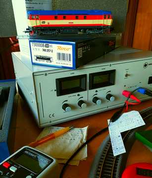

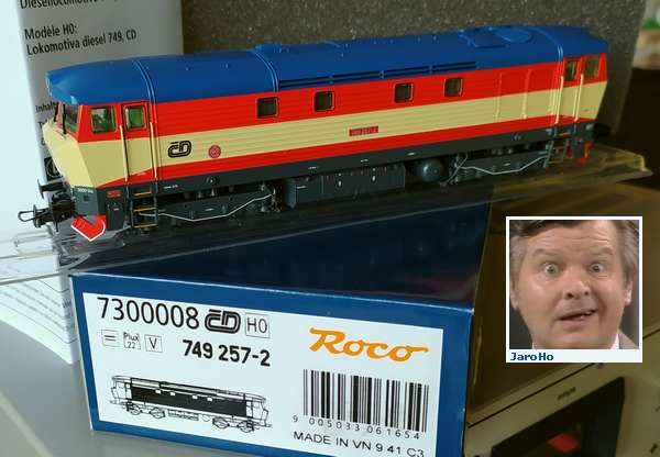

Inspirován příspěvky a fotkami kolegy JaroHo odhodlal jsem se a pevně rozhodl k pořízení a k příjezdu krásné "šumpersko-olomoucké" Bardotky 749.257-2 ČD
Je to moje pátá Barča, a zároveň čtvrtá (a na dlouhou dobu asi i poslední) s tímto "zázračným motorkem Roco 145556".
Mně tento dlouhý technický příspěvek už v ničem dalším asi nepomůže, ale věnoval jsem mu čas, protože může být užitečný dalším kolegům, kdyby se s něčím podobným setkali.
Co se stalo?
Objevily se nečekané komplikace.
Nebo možná už spíš očekávané - teta Kateřina z Jirotkova Saturnina by řekla, že na každého jednou dojde, a že tak dlouho se chodí se džbánem pro vodu, až se ucho utrhne.. :--)
Nový dosud nejezděný model Roco 7300008, prvotní stav před záběhem:
- model jel (na hranici jízdy a zastavení) už při napětí 1,05 Voltu
- při napětí 2,0 Voltu byl proudový odběr 0,130,19 A
- při napětí 4,0 Voltu byl proudový odběr 0,200,29 A
- při napětí 6,0 Voltu byl proudový odběr 0,300,38 A
V průběhu mého standardního 20minutového (5'+5'+5'+5') "šestivoltového" záběhu modelu docházelo k občasným skokovým a krátkodobým (mžikovým - na zlomek sekundy) nárůstům proudu (cca dvojnásobným, na hodnoty 0,50,6 A). Bylo to spojeno (spíš zvukově než vizuálně) s poklesem rychlosti a výrazným snížením "výšky tónu" vydávaného lokomotivou.
Dělalo to dojem, jako kdyby na zlomek sekundy byl zkratován motorek (nebo téměř zkratován) - ložiska podvozků a převody pojezdu bych totiž jako příčinu chování modelu vyloučil; jevily se v pořádku, tiché, bez jakýchkoliv pazvuků, navíc stejně rovnoměrná jízda i spotřeby proudu oběma směry.
Probíjející izolace u závitů kotvy asi taky ne, tak snad jedině něco s komutátorem?
Třeba zanášení jeho spár mezi póly nějakými vodivými nečistotami z výroby nebo obrusem a prachem?
Nevím. Jsou to spekulace, byť možná (částečně) technicky podložené "zvláštními vlastnostmi" tohoto pro nás neotevíratelného blekboxu a jeho chováním za různých podmínek. Ale stále jsou to jen spekulace, a toto (by) měl řešit primárně výrobce těch motorků, v nejhorším případě pak vstupní kontrola finálního výrobce (Roco).
__
Po tomto 20minutovém záběhu byly kontrolně naměřeny tyto překvapivé hodnoty:
- při napětí 6,0 Voltu byl proudový odběr 0,290,35 A
- při napětí 4,0 Voltu byl proudový odběr 0,340,40 A (ZHORŠENÍ)
- při napětí 2,0 Voltu byl proudový odběr 0,180,23 A (ZHORŠENÍ)
- model jel na hranici jízdy a zastavení při napětí 1,3 Voltu (ZHORŠENÍ)
Takže co s tím?
I přes ty občasné mžikové "zkratové proudy" a zakolísání modelu jsem to nechtěl řešit jeho vrácením.
Některý obchodník se na vrácený model podívá a zjistí, že "je v pořádku". Není viditelně poškozen - má střechu, okna, kastli i všechna kola. A taky je to celý pěkně barevný a hlavně hejbá se to oběma směry, tak vocogou?
Na ty výpadky pouhým popojetím 3/4 metru tam a zpátky (na zkušební koleji na pultě) nepřijde.
A jakési podivné Ampéry a Volty, to si možná pamatuje ze základky, že to mělo něco společnýho s žabíma stehýnkama. A v návodu výrobce se o tom nic nepíše..
Rozhodl jsem se proto věnovat se modelu podrobněji, a místo jeho vrácení:
1)
Zvýšil jsem hranici sepnutí proudové ochrany z 0,8 A na 1,5 A
2)
Poprosil jsem Barču za odpuštění, že ji teď, i když je mi to hodně proti srsti, asi trochu potrápím - ale že co ji nezabije, to ji posílí.
A že to sice dělám nerad, avšak že za to nemohu já (jako zákazník, který to nakonec celé financuje), ale její rakousko-čínští stvořitelé, kteří na tom vydělávají...
Průběh dalšího záběhu za různých (měnících se) podmínek:
Při každém napětí jízdy oběma směry, a to vždy po dobu cca 1 až 3 (max. 4) minuty dle potřeby
(u stabilních proudových odběrů kratší jízdní doby, jinak ty delší)
- při napětí   8,0 Voltu: proudový odběr 0,290,36 A
                                              po chvíli 0,300,33 A
- při napětí   9,0 Voltu: proudový odběr 0,310,36 A
                                              po chvíli 0,290,32 A
- při napětí 10,0 Voltu: proudový odběr 0,35 A až mžikově přes 1 A !!!
                                              následně 0,260,29 A
- při napětí   9,0 Voltu: proudový odběr 0,250,28 A
                                              po chvíli 0,230,27 A
- při napětí   8,0 Voltu: proudový odběr 0,230,26 A
- při napětí   7,0 Voltu: proudový odběr dtto
- při napětí   6,0 Voltu: proudový odběr 0,250,28 A
- při napětí   5,0 Voltu: proudový odběr 0,240,28 A
- při napětí   4,0 Voltu: proudový odběr 0,250,30 A !
- při napětí   3,0 Voltu: proudový odběr 0,260,30 A !
- při napětí   2,0 Voltu: proudový odběr 0,230,27 A
Poté další kolo variabilního záběhu:
- při napětí   6,0 Voltu: proudový odběr 0,270,32 A, mžikově přes 0,7 A !!
                                              následně 0,260,31 A
- při napětí 10,0 Voltu: proudový odběr 0,300,33 A
- při napětí 11,0 Voltu: proudový odběr 0,300,32 A, mžikově přes 1,3 A !!!
(od této doby již bez mžikových zkratových proudů)
- při napětí 12,0 Voltu: proudový odběr 0,250,31 A
                                              po chvíli 0,250,27 A
- při napětí 11,0 Voltu: proudový odběr 0,230,26 A
- při napětí 10,0 Voltu: proudový odběr 0,220,25 A
- při napětí   9,0 Voltu: proudový odběr dtto
- při napětí   8,0 Voltu: proudový odběr dtto
- při napětí   7,0 Voltu: proudový odběr 0,210,24 A
- při napětí   6,0 Voltu: proudový odběr dtto
- při napětí   5,0 Voltu: proudový odběr 0,220,25 A !
- při napětí   4,0 Voltu: proudový odběr 0,230,28 A !
- při napětí   3,0 Voltu: proudový odběr 0,250,29 A !
- při napětí   2,0 Voltu: proudový odběr 0,220,26 A
Po třetím kole variabilního záběhu:
- při napětí 6,0 Voltu: proudový odběr 0,190,22 A
- při napětí 5,0 Voltu: proudový odběr dtto
- při napětí 4,0 Voltu: proudový odběr dtto
- při napětí 3,0 Voltu: proudový odběr 0,200,23 A
- při napětí 2,0 Voltu: proudový odběr 0,220,24 A
- model jede na hranici jízdy a zastavení při napětí 1,05 Voltu
                              (návrat k původní hodnotě před záběhem)
Tímto celkovým postupným variabilním záběhem se u tohoto konkrétního kusu podařilo odstranit jeho mžikové "zkratové"(?) proudové odběry spojené s mžikovým zpomalením rychlosti jízdy modelu.
Jinak vše podstatné bylo (vizuálně - z vnějšku) v pořádku, a zatím tomu tak je i nadále.
Žádné zjištěné zahřívání modelu, zadýmení, zahoření nebo zmrtvení elektromotorku.
Výsledná klidná, zcela plynulá jízda. Model je při nižších a středních rychlostech poměrně tichý.
Beru to tedy pozitivně, jako (taky) potřebnou zkušenost, a jsem rád, že tuto pěknou (s krásnou kvalitní povrchovou úpravou) a dobře jezdící Šumperačku mám.

V kontrastu s poslední problematičtější Bardotkou uvedu ještě opačný příklad - bezproblémový záběh modelu ze stejné výrobní stáje (Roco). Tentokrát třeba těžký Roco Sergej (konkrétně polský Gagar-Gagarin) poháněný kvalitním 5pólovým polootevřeným motorem s výměnnými uhlíky a se šikmou kotvou, hnaných je všech 12 pojezdových kol (všech 6 náprav).
Nový ještě nejetý stroj (Sergej Roco) před záběhem:
- model jel (na hranici jízdy a zastavení) při napětí cca 1,8 Voltu
- při napětí 2,0 Voltu byl proudový odběr 0,100,13 A
- při napětí 4,0 Voltu byl proudový odběr 0,100,15 A
- při napětí 6,0 Voltu byl proudový odběr 0,130,18 A
- při napětí 8,0 Voltu byl proudový odběr 0,150,19 A
Zjištěné konzistentní hodnoty (bez anomálií, nepravidelností, výkyvů apod.) dávaly předpoklad, že s modelem by neměly být problémy a že záběh asi ani nebude nutný, respektive že se tyto hodnoty už asi nebudou vlivem záběhu moc měnit.
Přesto byl (kontrolně) standardní 20minutový (5+5+5+5 minut) záběh podstoupen - s těmito výsledky:
- při napětí   6,0 Voltu byl proudový odběr 0,120,17 A
- při napětí   8,0 Voltu  je proudový odběr 0,140,18 A
- při napětí 10,0 Voltu  je proudový odběr 0,150,18 A
- při napětí 12,0 Voltu  je proudový odběr 0,150,19 A
- při napětí   6,0 Voltu  je proudový odběr 0,120,17 A
- při napětí   4,0 Voltu  je proudový odběr 0,100,15 A
- při napětí   2,0 Voltu  je proudový odběr 0,090,13 A
- model jede (na hranici jízdy a zastavení) při napětí cca 1,45 Voltu
___
Když už jsem byl v těchto elektromechanických testech modelů, tak pro zajímavost, a také abych se k tomu už konečně dokopal a spojil příjemné s užitečným, vytáhl jsem ještě na světlo Ventilovku od LILIPUTu (u ČSD 25+6 kusů řady 431.0), a to v její poslední nejlepší provozní verzi s dyšnou Giesl - zachycen je stav z roku 1969. Tyto stroje původem z 20. let (technicky velmi zajímavé - v rozvodech páry do válců nebyla použita jinak běžná šoupátka, ale neobvyklé řešení s ventily) jezdily standardně až do roku tuším 1982, kdy byly vyřazeny jako úplně poslední typ parní lokomotivy u ÖBB na normálním rozchodu.
Šlo o nový, netknutý, nejetý model přímo z krabičky. Při koupi byla tato funglovka jen krátce posazena na kusou kolej pro rychlé prvotní ověření typu "půl metru tam a zpátky" - že jede, že svítí a že je celkově mechanicky a vizuálně v pořádku.
Čtyřspřežní H0 pára (Ventilovka LILIPUT), nový nejetý stroj:
- při napětí   3,0 Voltu je proudový odběr 0,02 A
- při napětí   4,0 Voltu je proudový odběr 0,02 A
- při napětí   6,0 Voltu je proudový odběr 0,02 A
- při napětí   9,0 Voltu je proudový odběr 0,03 A
- při napětí 12,0 Voltu je proudový odběr 0,04 A
To není překlep nebo porucha ampérmetru - (s)potřeba energie nutná pro pohon pojezdu 1D1 (včetně spojnic, ojnic a rozvodů) této krásné a filigránsky provedené lokomotivy s množstvím jemných kovových dílů je skutečně takto nízká.

kolega mě oslovil, jestli bych neporadil se sloupečkama na podvozcích Šumperské Barči.
tak vkládám zjednodušený návod pro montáž sloupečků na 749 257-2. Jedno táhlo(já netáhlo) od brzdového válce jsem si ulomil, proto tam chybí. Dneska už by se mi to nestalo. Holt průkopnictví je úděl anebo taky všechno je jednou poprvé
Dělal jsem to pinzetou
JaroHo
