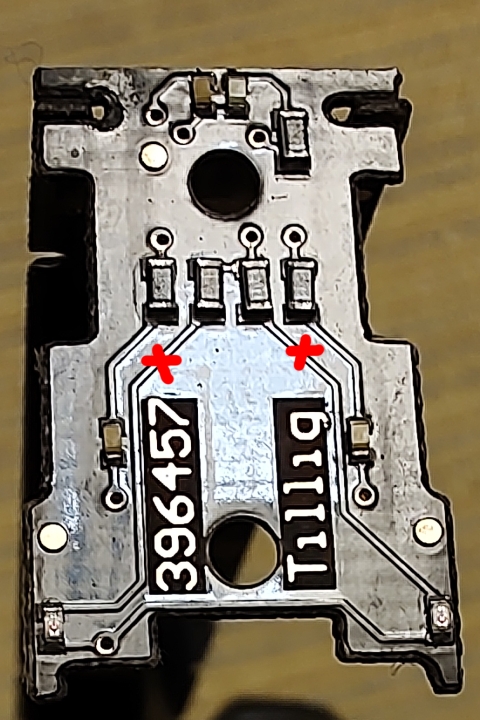

Odpojit konce natvrdo jde - pro červené LED slouží ty dva střední SMD rezistory na čelní desce a od nich cestičky směrem ke spodním LED:
Cestičky přerušit a je to. Buď tam, nebo nad rezistory před propojem na druhou stranu desky.
Taky pomůže na LEDku dát kapku černé barvy nebo kousek černé pásky, to je bez poškození.

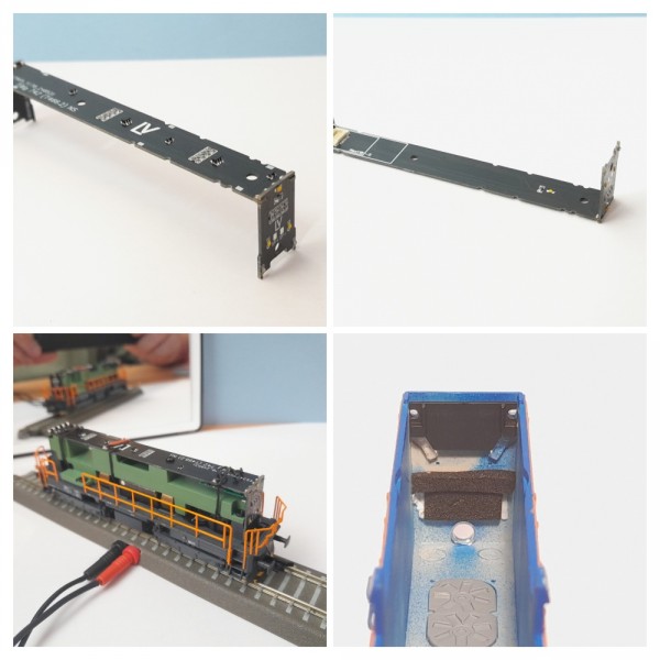

Příspěvekod michal_d » sob 10 srp, 2024 7:59 pm
Před časem jsem zde sháněl desku na ovládání světel a digi spřáhel (bez zvuku). Zdejší uživatel Leoš Vobořil mě nabídl výrobu desek dle mých požadavků.
Tedy:
Čelní pozičky dle směru
Reflektor dle směru (závislý na pozičkách)
Zadní pozičky dle směru (nezávisle ovládané)
4x bílá (posun ČD)
DCC spřáhla
Jako nepožadovaný bonus je:
Osvětlení kabiny
Světla do kříže (posun ČSD / obsazené vozidlo)
Hotové desky naprosto splnily mé požadavky. Pro toho, kdo neprovozuje zvukové lokomotivy se jedná o kompletní ovládání světel a spřáhel. Deska je osazena paticí NEXT18. Při montáží do modelu se jednoduše vymění za původní desku. Plošky pro připojení DCC spřáhel jsou na čelních deskách s LEDkami. Kvůli počtu výstupů v patici NEXT18 se ovládají obě spřáhla zároveň, což ničemu nevadí. Pro plné využití možností desek jsem použil dekodér ZIMO MN180N18.

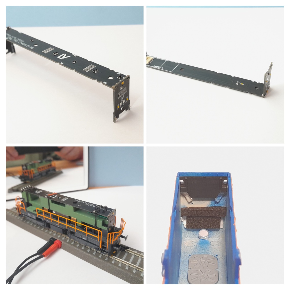

Na prvním obrázku je deska před a po montáži do lokomotivy. Uvnitř kapot je vhodné odstínit reflektor od poziček - vlepil jsem kousek pěnové výplně, která je vložená za boční zábradí jako prevence jeho deformace v krabičce.

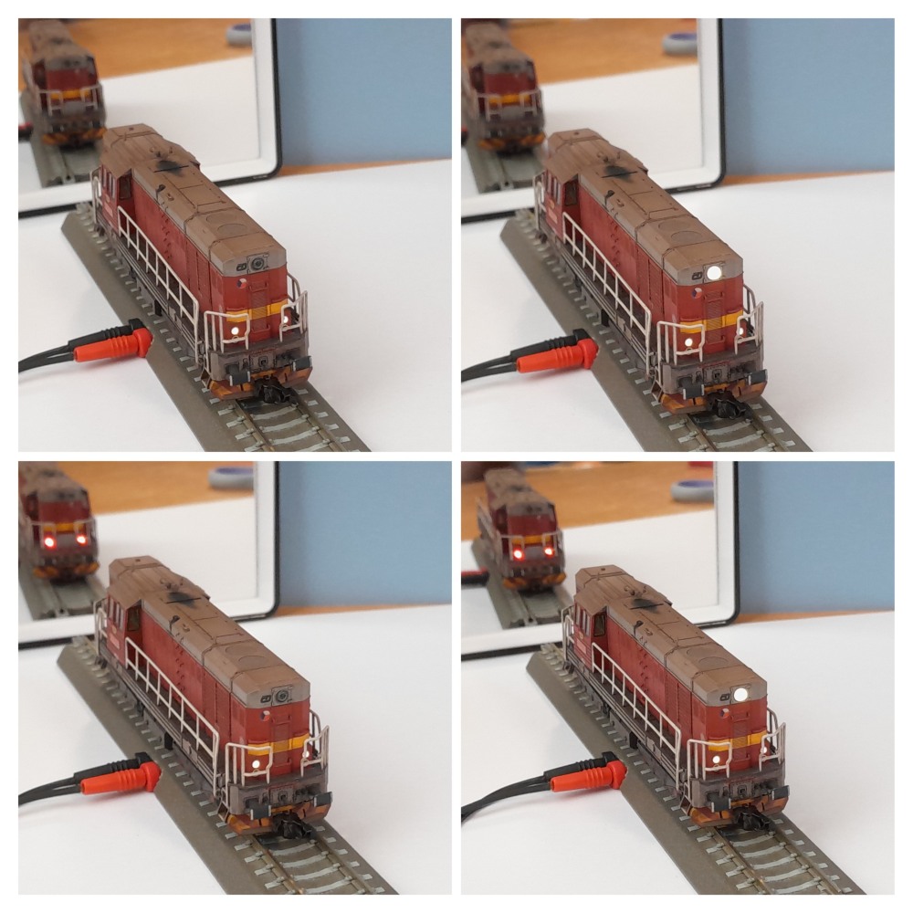

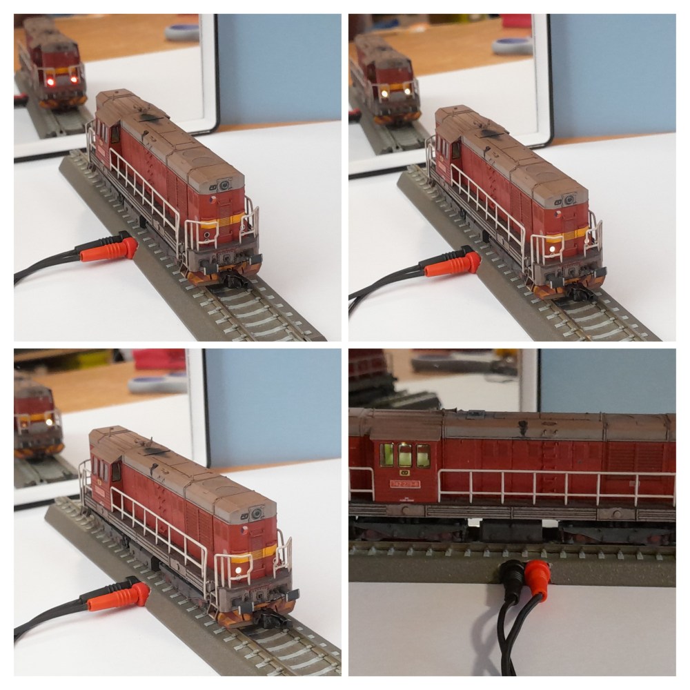

Níže postupně: F0, F0+F1, F0+F2, F0+F1+F2
Níže postupně: F2, F3, F7, F5
Spřáhla ovládám pomocí F6.

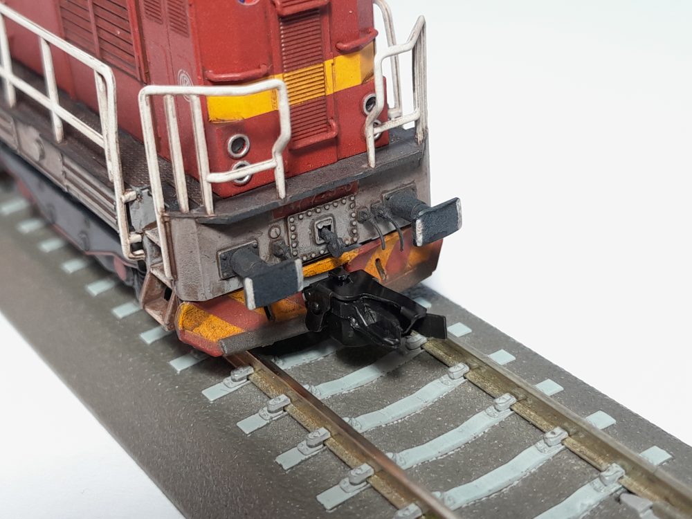

Digitální spřáhla SD-modell lze zasunou pouze do první pozice, tedy je větší mezera mezi lokomotivou a vozy. Kvůli tvaru pluhu je také třeba ohnout zadní konec pohyblivého háčku o 180° směrem nahoru. Dále je třeba nad otvorem pro spřáhlo lehce seříznou vrchol zlomu pluhu (na šířce otvoru zarovnat špičku do roviny). Bez těchto úprav nelze dostatečně zvednou pohyblivý háček spřáhla.
U prvního spřáhla jsem zadní konec háčku odřízl a spřáhlo přestalo spolehlivě fungovat. Domnívám se že zadní konec tvoří protizávaží a bez něj nemá elektromagnet dostatečnou sílu na zvednutí háčku. Spřáhlo s ohnutým háčkem funguje spolehlivě.
