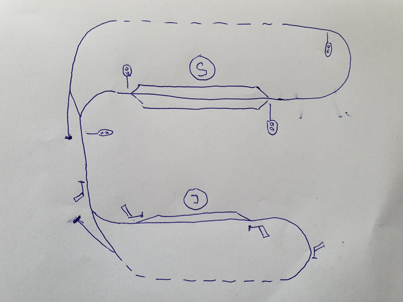

Miloš_P píše:V tom případě je tam potřeba udělat nakladiště na širé trati, samozřejmě kryté návěstidly, kam by manipulák přistavoval vagón na fekálie :lol:
Když už tady Miloš ťuknul do návěstidel, rád bych požádal o pomoc při výběru a umístění návěstidel na tomto kolejišti. Moje představy jsou následující:
- málo, jednoduše, ale aspoň přibližně tak, jak by to v reálu doopravdy mohlo být
- rád bych měl alespoň jedno nebo dvě mechanická návěstidla, ale předpokládám, že kombinace mechanik a světel v jedné stanici je asi blbost?
Takže snad takto (jen pro připomenutí - III.epocha):
- severní stanice: světelná návěstidla červená/zelená - 2x vjezdové + 2x odjezdové
- jižní stanice: mechanická návěstidla jednoramenná - 2x vjezdové + 2x odjezdové
Umístění návěstidel na připojeném schématickém náčrtku. Co vy na to?

Umístění návěstidel je v rámci možností a konfiguraci kolejiště více méně v pořádku.
Vjezdová návěstidla s pouze dvěma světly č/z, to je už horší. Pokus se to přehodnotit a dát alespoň tři světla ž/č/z. Pokud se tedy chceš alespoň trochu přiblížit realitě. Jestli ti ovšem stačí, že tam "něco svítí", tak budiž.
Pokud chceš napodobit reálný provoz na našich tratích, tedy závislá návěstidla s rychlostní návěstní soustavou, návěsti závislé na poloze výhybek, pak ti mohu navrhnout elektronické moduly MGP i pomoc s jejich nastavením. Je to ale jen nabídka, nic nevnucuji. Sám MGP na kolejišti mám, funguje spolehlivě a nastavení není až tak složité, jak by se mohlo zdát.

Pánové, díky za Vaše komentáře. V souvislosti s příspěvkem JiříKTT mi to ale začlo vrtat v hlavě: pokud pojede vlak z jižní stanice směrem k severní, zastaví před vjezdovým návěstidlem, potom pouze postavení výhybky za tímto návěstidlem určí, zda pojede do severní stanice nebo do skryté části. Pokud pojede do stanice, potom je vjezdové návěstidlo ok. Pokud ale pojede do skryťáku, což má být vlastně jako širá trať, tak to vjezdové návěstidlo vlastně vjezdové nebude, mělo by být asi jako oddílové.
Tedy, pokud bude ve stanici obsazeno, ale výhybka bude postavena směrem na širou (skrytou) trať, která bude volná ... jak má být to návěstidlo vlastně postaveno?

Příspěvekod Jirkátor » pon 13 kvě, 2024 5:07 am
Můžeš se tvářit, že ta výhybka je odbočka v obvodu stanice, nebo ta kolej vede do jiného obvodu stanice (osobní a nákladní nádraží). Asi by to možná chtělo dát před tu výhybku ve směru ze skrytého nádraží návěstidlo.

Tento přístup by asi šel použít u severního nádraží. Situace se ale opakuje před jižní stanicí (ve směru od severní) a tam odbočka míří přímo do tunelu. Nejsem odborník, ale předpokládám, že to by už byla hodně velká křeč.

Libor píše:Pánové, díky za Vaše komentáře. V souvislosti s příspěvkem JiříKTT mi to ale začlo vrtat v hlavě: pokud pojede vlak z jižní stanice směrem k severní, zastaví před vjezdovým návěstidlem, potom pouze postavení výhybky za tímto návěstidlem určí, zda pojede do severní stanice nebo do skryté části. Pokud pojede do stanice, potom je vjezdové návěstidlo ok. Pokud ale pojede do skryťáku, což má být vlastně jako širá trať, tak to vjezdové návěstidlo vlastně vjezdové nebude, mělo by být asi jako oddílové.
Nevím, zda je to přesně to, co chtěl JiříKTT popsat, ale dá se to vlastně nějak vyřešit?
Návěstidlo bude vjezdové. Za vjezdovým návěstidlem může vlak opustit stanici a pokračovat do další stanice, za oddílovým nemůžou být výhybky stanice nebo odbočky.
Otázka zní, kam pojede vlak od vjezdového návěstidla směrem na trať. Buď dojede až do skryté části nebo je ve skryté části další stanice a pak máme 2 možnosti: před skrytou částí je vjezdové návěstidlo a vlak od odbočky dojede k němu. Nebo tam návěstidlo není a já bych pak čekal, že na trati nezastaví a vjede až do skrytého nádraží. V tom případě vjezdové návěstidlo před odbočkou je zároveň vjezdem skryté stanice. Osobně by mi totiž přišlo divné, kdyby vlak na trati zastavil bez důvodu.
Podobná otázka je při jízdě opačným směrem. Při odjezdu ze skryté části buď už musí být postavena cesta přes odbočku nebo by před odbočkou mělo být ve směru ze skryté části vjezdové návěstidlo.
Jirkátor: kompromisy dělat musíme, ale zrovna tady to není tak hrozné. Třeba stanice Praha-Holešovice pohltila kdysi samostatnou odbočku Stromovka. Dnes tak prakticky rychlík nebo náklad jedoucí od Podbaby pokračuje od vjezdového návěstidla do kolejového rozvětvení staničních kolejí a pak dál směr Praha-Libeň nebo Praha hl.n. Osobní vlak od toho samého vjezdového návěstidla po přejetí jedné jediné výhybky v Praza-Holešovicích vzápětí tuto stanici opouští a pokračuje po trati Praha-Holešovice - Praha-Bubny k vjezdovému návěstidlu Praha-Bubny. Jediný rozdíl s tady probíraným kolejištěm je to, že v Holešovicích odbočuje dvoukolejka z dvoukolejky.
Je pouze na staviteli, k čemu se přikloní. Já bych se zamyslel hlavně nad tou technologií odkud kam se staví cesta. Prostě jak se postavit k jízdě do skryté části a ze skryté části do odbočky, jak píšu nahoře.

Jenom se pokouším naznačit, že nemůžeme dogmaticky aplikovat skutečná pravidla a předpisy na kolejovou smyčku se skrytým nádražím. Něco takového naše předpisy vůbec neznají a tak v nich nelze hledat správné řešení situace.
Já bych to pořešil tak, že je ta výhybka prostě v obvodu stanice a ta kolej vede do jiného obvodu stejné stanice. To že vlak z té viditelné stanice projede smyčkou a vrátí se tunelem přes skryté nádraží na tu samou výhybku, po které před chvílí přijel, bych vůbec neuvažoval a tvářil se, že tomu tak vůbec není. 8)

Já myslím, že ale nejsme ve sporu. Jen se snažím navrhnout takové rozmístění návěstidel, aby to umožňovalo co nejsmysluplnější řízení provozu. Mezi odbočkou (ať už bude samostatná nebo součást stanice) a skrytou částí se mi zdá rozumné v každém směru jedno návěstidlo přidat, ale není to nezbytně nutné. Autor se musí rozhodnout sám, já se jen snažím ukázat výhody a nevýhody jednotlivých řešení.

Ještě jednou díky za komentáře, myslím, že jsem to pochopil. Severní i jižní stanice: před výhybkou odbočky bude vjezdové návěstidlo, za ním se pojede buď do stanice (přímo) nebo do jiné fiktivní stanice (odbočka). Víc bych to nekomplikoval. Na další návěstidlo mezi výhybku a fiktivní stanicí nemám na kolejišti místo.

vzhledem k tomu, že SN zobrazuje libovolnou (dle modeláře) část fiktivní trati nebo železniční sítě se vším všudy, je celkem nesmysl řešit. zda je kolejiště do smyčky nebo oválu. Taktéž asi nemá smysl řešit vjezdová návěstidla do SN. Zkrátka vlak pojede odbočkou až do SN, kde zastaví na příslušné koleji.
Soustředím se proto jena na viditelnou část
Odbočka /odbočky by měla mít krytý vjezd = vjezdová návěstidla ze všech směrů.
- Vjezd do odbočky ze stanice bude zajišťovat odjezdové návěstidlo ve stanici (případně návěstidla, pokud bude u každé koleje). Zde opět není nutné řešit nic dalšího.
- Směr do/ze SN nebudeme řešit, zde je vše fiktivní - viz výše, návěstidla jsou kvůli rozhledu "jako za tunelem".
- Vjezd od druhé odbočky - zde bych umístil vjezdové návěstidlo co nejblíže k odbočce, kvůli délce úseku mezi odbočkami. Protože je celá trať viditelná, nepoužijeme zde trik "za tunelem". Vjezdové návěstidlo by mělo mít i předvěst. Zde jsou dvě možnosti - Samostatná předvěst, nebo předvěst jako součást znaku na předchozím návěstidle (závislá návěstidla). Zvolil bych první možnost, která je při kombinaci mechanik a světelných návěstidel pravděpodobnější. Znamená to umístit předvěst hned za druhou odbočku. Pro jižní odbočku bude předvěst mechanická, pro severní světelná.
Stanice by měly mít opět krytý vjezd ze všech směrů. Od odbočky poslouží vjezd odbočky viz výše. Kdybys chtěl, můžeš přidat cestové návěstidlo mezi odbočku a stanici, ale asi je to nesmysl. od SN záleží na délce viditelného úseku. Pokud bude krátký, opět bude návěstidlo "za tunelem" Pokud delší, bude návěstidlo vidět a za tunelem je pouze předvěst.
Ještě se nabízí řešení jednu odbočku "schovat", ale chápu, že se člověk raději kochá pohledem na vlak jedoucí po kolejích než na krajinu nad tunelem..
