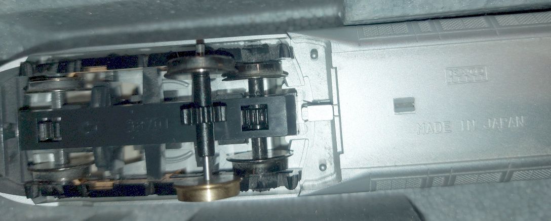

Jde mi o modely:
KATO SVT 137 Bauart Hamburk K310390-1
KATO SVT 877 Fliegender Hamburger 30701-1
Hnací podvozkové nápravy jsou identické. Předpokládám že i ostaní modelové řady mají stejné nápravy - 14 zubů, průměr hlavové kružnice 8mm, tedy z toho plyne modul 0,5

Příspěvekod Zdenek Valter » ned 12 lis, 2023 11:30 pm
Zde náprava - jedno z kol je vylisováno.

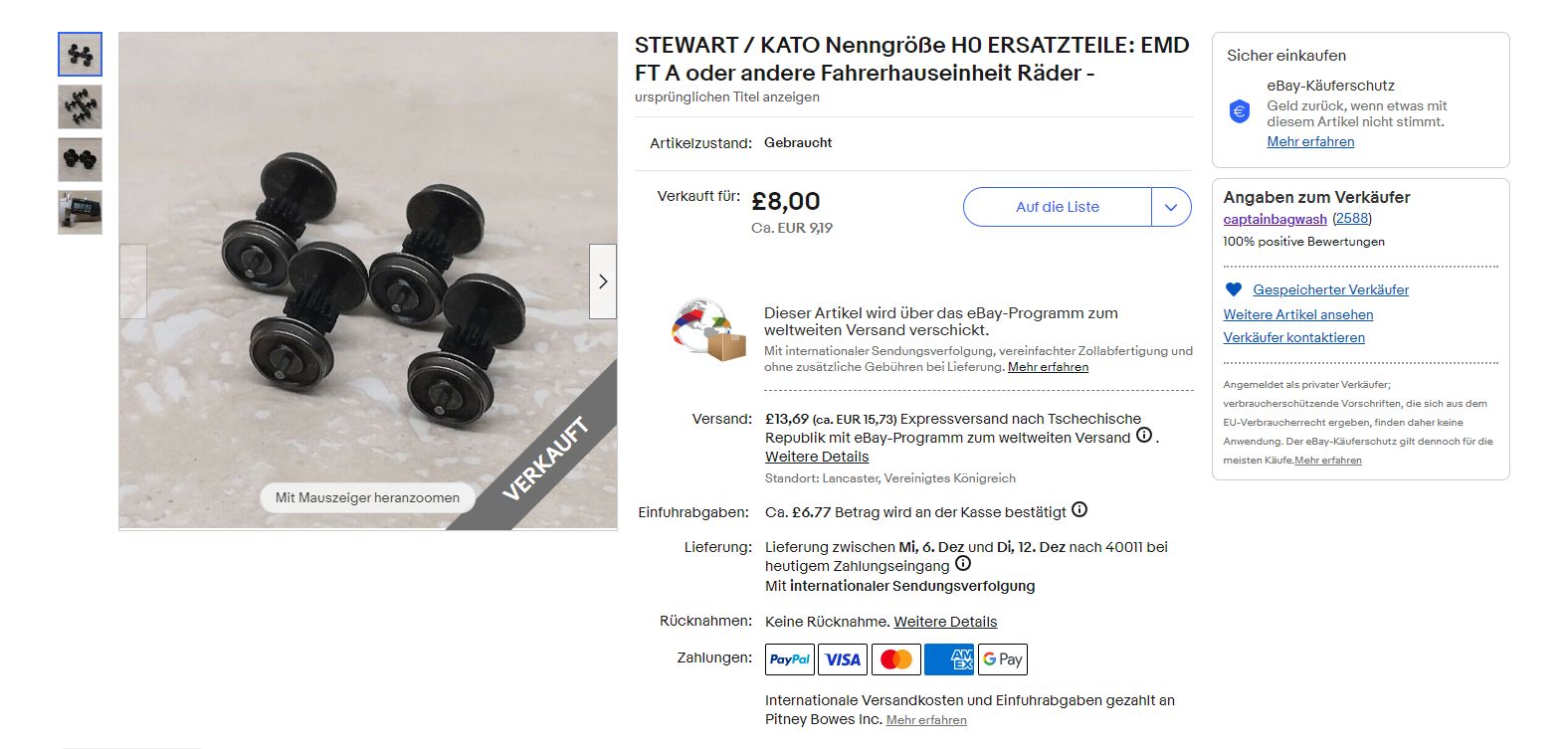

Příspěvekod Zdenek Valter » pát 24 lis, 2023 10:15 am
Na Ebay jsem našel tyto odkazy:
Kde první mi dokázal potvrdit počet zubů na ose tedy 14.

Příspěvekod Zdenek Valter » pát 24 lis, 2023 10:20 am
Ještě na vysvětlenou byly to jednorázové nabídky proto obrázky
první nabídka už mi dorazila:
Kolo má stejný počet zubů i modul
Zde i porovnání s osou původní
Zde je patrné, že dodané kolo je tenčí, nicméně problém je vyřešen.
