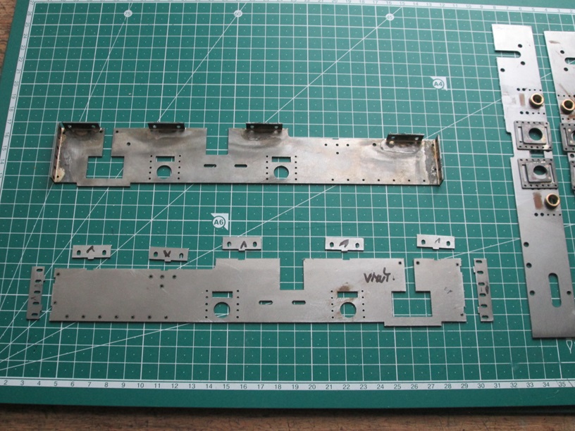

Tu sú prvé kroky: upravil som bočné časti pôvodného rámu (odrezal som "uši" a troška skrátil), zospájkoval som imitáciu
uchytenia ložísk (vonkajšiu časť). Tiež som zospájkoval radlice a kryt pre prijímač a batérie (na spodnej časti rámu).
Podotýkam, že väčšinou spájkujem tvrdou spájkou vzhľadom na tepelné namáhanie niektorých častí lokomotívy alebo
kvôli pevnosti spoja.
Ďalej budú nasledovať práce na vonkajšej časti rámu (vyrezanej laserom).

tak včera a dnes som mal viac času, tak som spájkoval a spájkoval....
Prvé bolo treba prispájkovať na jednotlivé diely rámu úchytky, na ktoré sa potom priskrutkujú čelá, podlaha kabíny a plech pod kotlom.
Dielo sa podarilo (samozrejme tvrdá spájka - pri dýmnici kvôli teplu, obyčajná by tam zlyhala - pre ostatné časti kvôli pevnosti spojov).
Tiež som zaspájkoval U -profily pod nárazníky (spriahadlá).
Zložil som rám, zatiaľ je to hrubé a neopracované, ale potrebujem presné rozmery plechu (pod kotlom) a podlahy kabíny a presné umiestnenie
otvorov na nich , aby to sedelo s otvormi na úchytkách.
Kým sa to bude rezať, dorobím ešte nejaké detaily k rámu.

Zdravím, prišli mi zase nejaké diely vyrezané laserom, tak som troška majstroval. Keďže medzi dielmi bolo aj "plato" pod kotlom,
mohol som vyskúšať, ako bude sedieť odpruženie prvej nápravy (teda samozrejme jeho imitácia) - samotné listové pružiny som kúpil u Hermanna Echtdampf, troška som ich upravil
odrezaním koncov a miernym vyrovnaním, samotné uchytenie ich koncov k rámu som musel dorobiť.
Na dýmnici som osadil osku na dvierkach - inak veľmi zle sa tam vŕtaly dierky do pántov - dýmnica je odliatok od výrobcu stavebnice loko.
Ďalším krokom bolo ustanoviť kotol do vodorovnej polohy, aby som mohol navrhnúť čelnú stenu kabíny so správnymi rozmermi výrezu pre kotol.
Okrem nejakých dielov pre lokomotívu mi prišlo aj kovanie pre bránu výtopne (všetky diely sú urobené vždy z jedného "kríža" odrezaním prebytočných častí).
Tiež na obrázku môžte vidieť vyrezané okná pre výtopňu.
No a aby sa mi ľahšie spájkovali na seba kolmé časti - či už nejaké dosky alebo pásovina - nechal som si vyrezať laserom takúto
"stoličku" - zaspájkoval som ju tvrdou spájkou a ešte ju nastriekam farbou pre vysoké teploty. Niečo podobné, len oveľa väčšie
som si pripravil pre spájkovanie kabín lokomotív.
