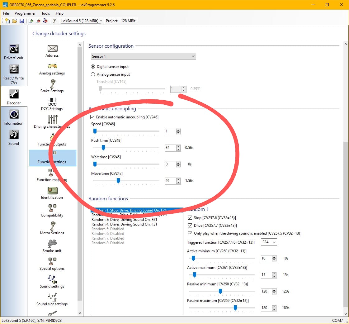

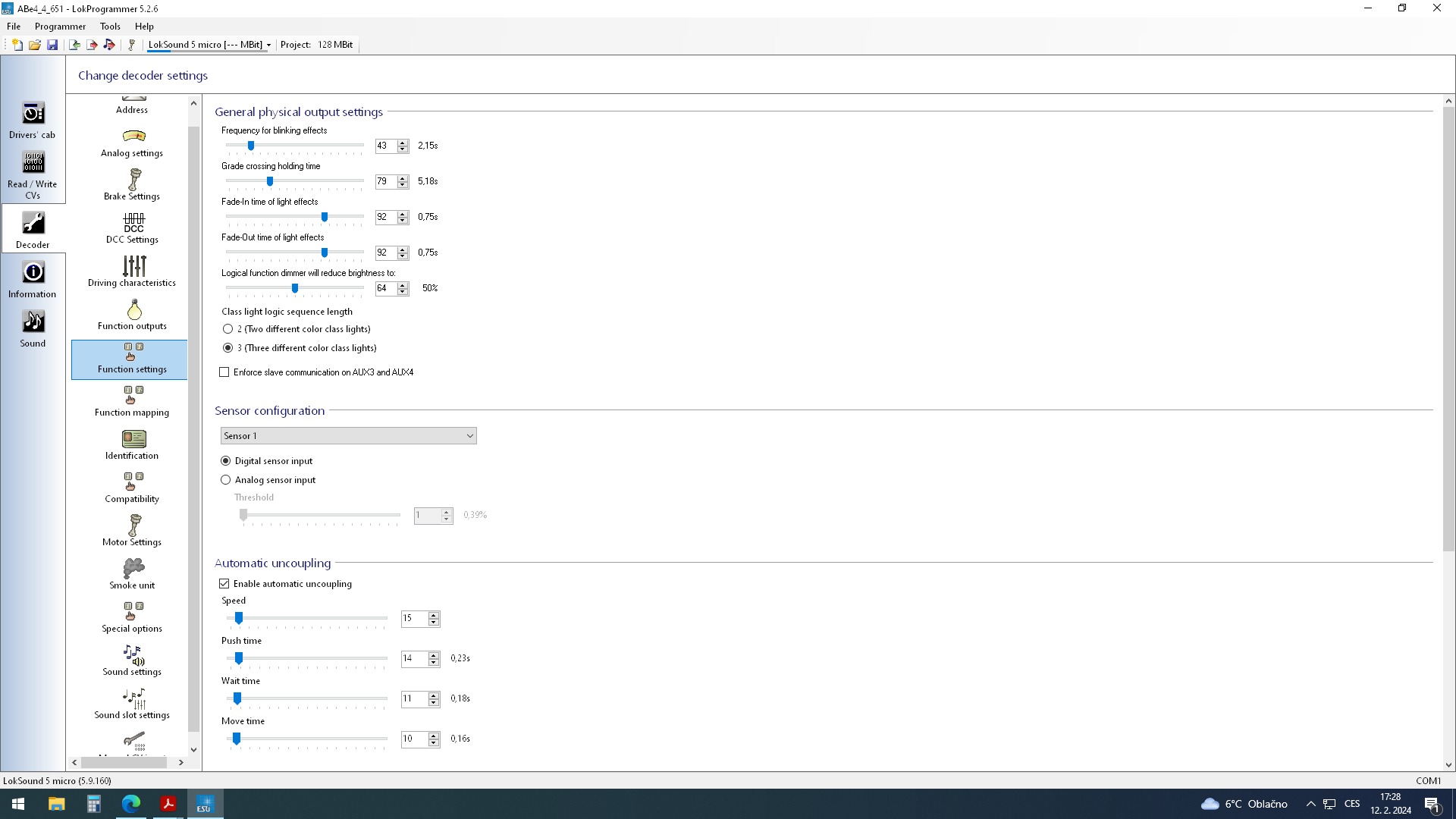

Radovan van N píše:Ahoj.
Prosím o radu.
Kolega má mašinu osadenú dekodérom Esu loksound 5 plux 22.
Všetko funguje ako má,okrem ovládaného spriahadla, ktoré pri požiadavke
na rozpojenie,len vybruje. Aké CV treba nastaviť a na akú hodnotu,aby to fungovalo
korektne.
Ďakujem za každé info.
V návodu je psáno o CV 246, 247 a 248. A co tak loko postavit k programátoru ESU. A tam vše pohodlně odladit?

Příspěvekod Radovan van N » úte 13 úno, 2024 4:52 pm
Dík za odpoveď.
S tým programátorom Esu by to bolo fajn,ale tam som sa ešte nedostal .
Nejaká konkrétna hodnota na konkrétne CV by nebola?
Disponujem len s MM.
Radovan van N
Příspěvky: 31
Registrován: pon 16 bře, 2020 12:15 pm

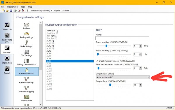

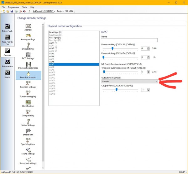

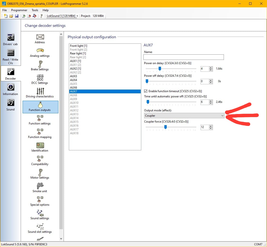

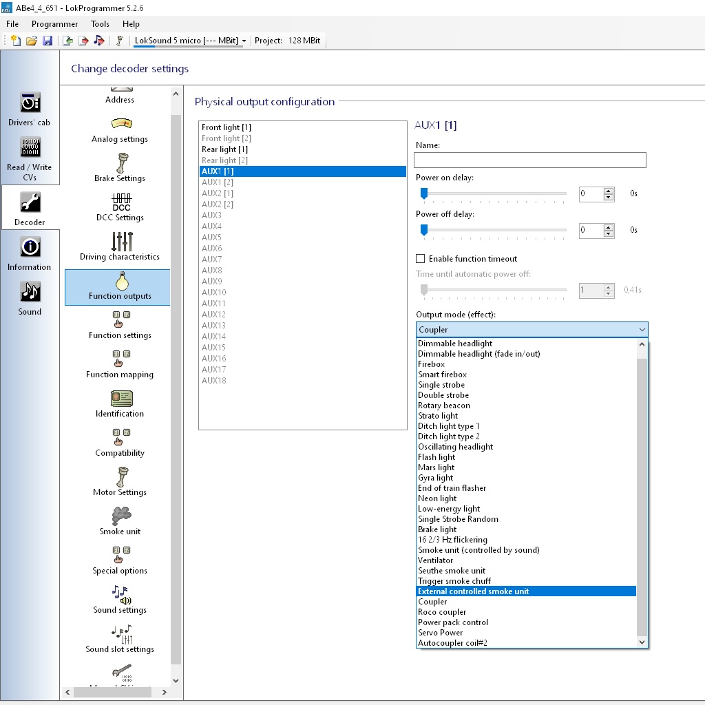

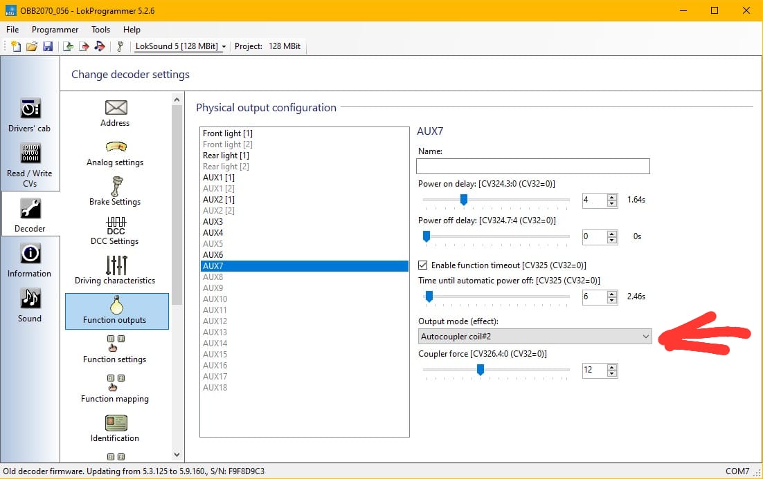

Příspěvekod horak » pát 23 úno, 2024 7:23 pm
Prosím o radu.
korektne.
Asi je to ten istý kus, čo sa mi dnes dostal do ruky a tam som nakoniec zmenil len jeden jediný parameter (pre každý smer zvlášť, samozrejme), aj keď je osadené iba jedno elektricky ovládané spriahlo na jednej strane (na druhé je takto aspoň SW príprava...). Okrem toho šípkou označeného parametra čo som menil, som už žiadne ďalšie parametre nemal dôvod meniť. Všetko fungovalo. Popravde neviem aké CV a aká hodnota tomu zodpovedá, dalo by sa to kdesi v manuáli "vydolovať", ale načo, keď to ide takto elegantne. :mrgreen:
Pôvodný stav - "efekt" spriahla - triaslo sa ako osika
Nový stav - "efekt" spriahla - nič sa netrasie, kľudne sa zdvihne a následne zloží...
Ďalšie parametre... nič som nemenil, nebol dôvod...
