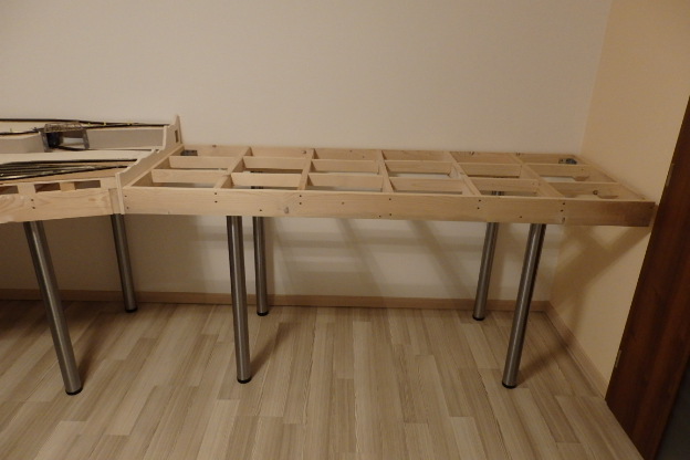

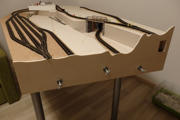

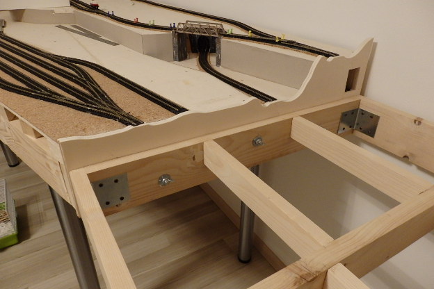

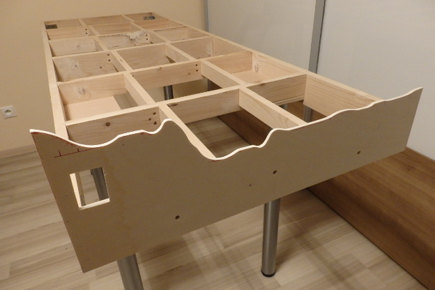

Po večeroch sa mi podarilo urobiť a osadiť bočné ,,spojovacie,, čelá obidvoch segmentov
vyrezané z preglejky v tvare plánovanej budúcej krajiny.
Prípadne menšie úpravy tvaru možno budem ešte robiť dodatočne....uvidím.
Ešte potom vyrežem v čelách prechodové otvory na kabeláž elektroinštalácie.
Konečne sa môžem teda pustiť do ,,hrubej,, stavby druhého užšieho segmentu.
Mirec
Spojené obidva segmenty s nalepenými bočnými čelami.
Bočné čelo segmentu ,,B,,
Bočné čelo segmentu ,,A,,

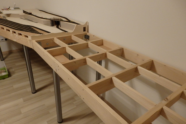

Příspěvekod Mirec » pát 02 úno, 2024 6:23 pm

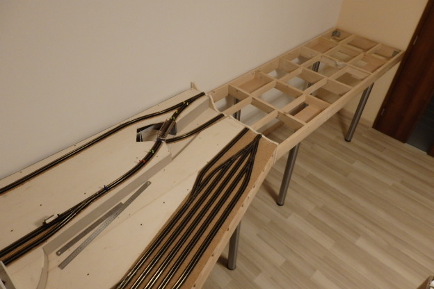

Ešte celkový pohľad na spojené obidva segmenty.
Mirec
Celkový pohľad na koľajisko.
Mirec

Příspěvekod Toch » pát 02 úno, 2024 7:50 pm
Obdivuju pěknou čistou práci :), to já mám teda kolem dost "pracovno" :)

Příspěvekod HonzaM » pát 02 úno, 2024 9:52 pm
Na základě zkušeností doporučuji použít pro perfektní opakované usazení ještě přesné kolíky zasazované do kovových pouzder. Samotné šrouby procházející otvory ve dřevě nezajistí zachování přesné polohy níž budeš koleje řezat. Je to zkušenost jak z modulů, tak ze segmentů domácího kolejiště.

Příspěvekod Mirec » sob 03 úno, 2024 6:44 pm
Samozrejme pri stavbe koľajiska mám okolo seba tiež dosť veľký ,,bordel,, :D
pri fotení som to trošku upratal....
Oceľové kolíky na presné spojenie segmentov ešte plánujem osadiť.
Avšak, po dokončení komplet koľajiska, bude celé koľajisko osadené pri stene v izbe,
neplánujem ho nejak často rozberať a skladať, možno až pri maľovaní izby. :)

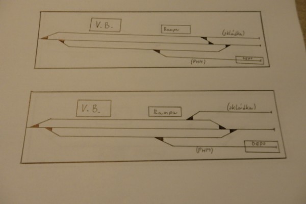

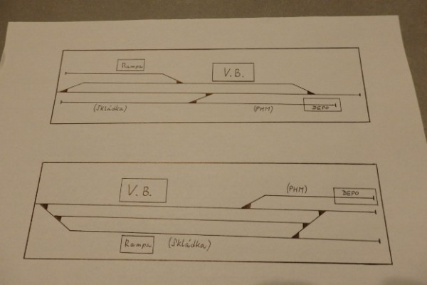

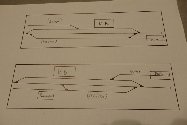

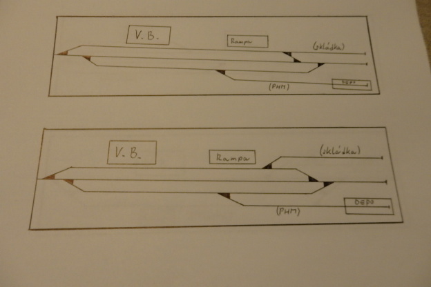

Pustil som sa pomaly aj do stavby druhého segmentu.
Nakreslil som nejaké štyri návrhy koncovej stanice lokálky, ktorá bude umiestnená na konci tohto druhého segmentu.
Neviem, ktorý návrh by bol najlepší...??
Chcem tam osadiť aj nejaké malé depo/remízu, tankovanie PHM
a samozrejme aj nejakú tú skládku, či nakladaciu rampu.
Čo poviete?.....
Mirec
Prvý a druhý návrh koncovej stanice.
Tretí a štvrtý návrh koncovej stanice.
Mirec

Příspěvekod HonzaM » úte 06 úno, 2024 6:36 pm
Mirec píše:Oceľové kolíky na presné spojenie segmentov ešte plánujem osadiť.
Mirec
Je dobře počítat s tím, že dojde k nějaké závadě, vyžadující přístup zespodu, a podle mne je výhodou, mohu-li jeden segment odpojit a položit si ho na bok. V průběhu cca 15 let kdy provozuji domácí kolejiště dělené do segmentů se mi to už vícekrát hodilo. Kolejiště při tom mám kolejiště po celou dobu na stejném místě. Třeba budeš mít větší štěstí a kolejiště jako celek bude moci zůstat na místě a bez potřeby jakéhokoli zásahu.
Příspěvky: 4565
Re: Úzke koľajisko TT 410 x 72/100 cm
Příspěvekod Jirkátor » úte 06 úno, 2024 6:52 pm
Mirec píše:Čo poviete?
4 ;)
Jirkátor
Příspěvky: 1317
Bydliště: Veselí nad Lužnicí
Příspěvekod T1158 » úte 06 úno, 2024 7:07 pm
Za mne č.2....
Motor s valníkem prijede před VB, odvěsí, rovnou k naftě na krmení a objet zpátky na vlečňák a vyrazit.
Mezitím manipulák přistaví uhlák k rampě....no jako živí...
T1158
Příspěvky: 10
Registrován: úte 24 srp, 2021 3:51 pm
Příspěvekod HonzaM » úte 06 úno, 2024 9:06 pm
Předpokládám, že se vyjádří železniční odborníci. Jestliže bude stanice využívána jak pro osobní, tak nákladní provoz, a jestli depo musí být k dispozici oběma strojům, pak není vhodná ani jedna z těch čtyř variant.
Příspěvky: 4565

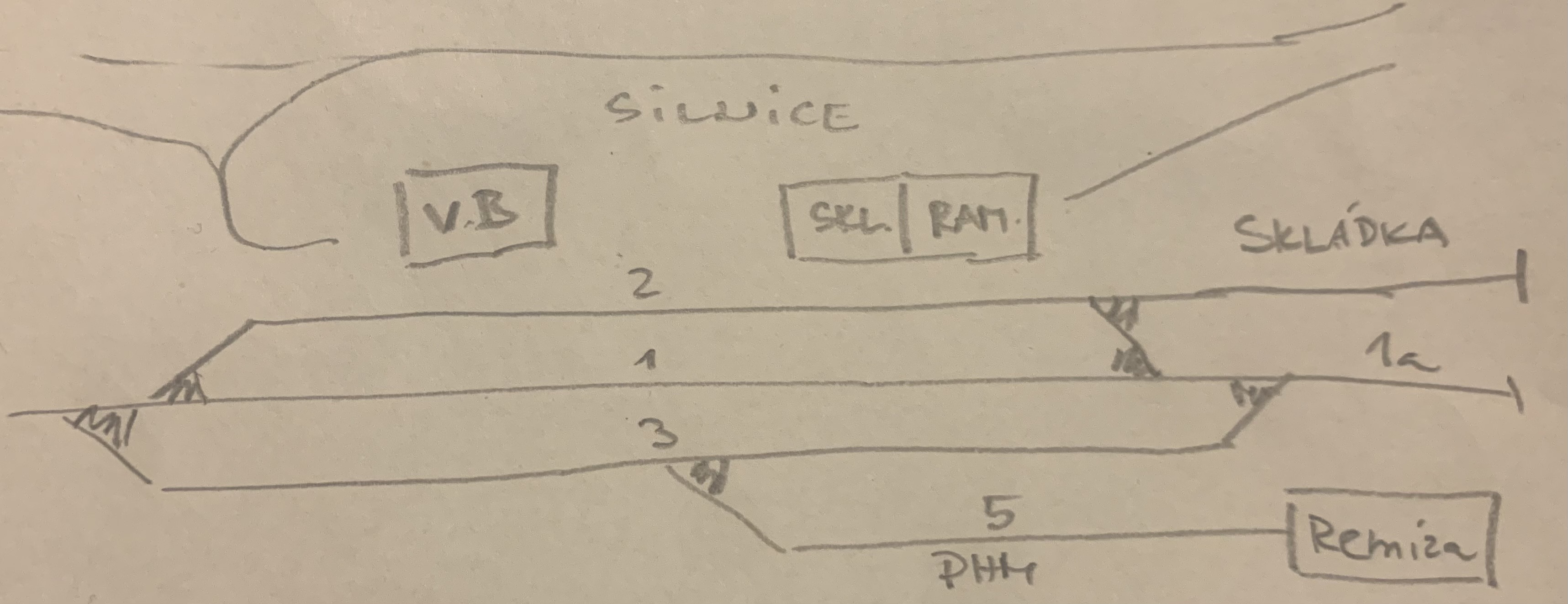

Příspěvekod Michal Šuhajda » úte 06 úno, 2024 9:25 pm
Ahoj, mezi variantami schází ta klasická. Tedy nejblíž jí je var. 1, ale…. Zkus uvažovat jako stavitelé lokálek kdysi. Ti se snažili ušetřit náklady jak to šlo a proto umisťovali budovu, sklad, rampu a skládku z jedné strany kolejiště. Ušetřili na příjezdové komunikaci. Naopak k remíze často vedla jen stezka nebo jen přechod přes koleje, protože materiál (hlavně uhlí) se tam vozil většinou po kolejích.
Podobným přístupem taky ušetříš a to věc, které se na kolejišti nedostává skoro vždy -MÍSTO!
Příspěvky: 2618
Příspěvekod Ivan » úte 06 úno, 2024 10:04 pm
Já bych to udělal jako Michal. Klasika je jistota a stejně se na ni kouká nejlépe.
Pakliže tě neoslovila, ještě je varianta zapatrat po reálných předlohach, aneb proč vymýšlet již vymyšlené?
Příspěvky: 2496
Příspěvekod Zlámalík » stř 07 úno, 2024 8:06 am
Jak píše Michal, tedy verze 5. To jediné dává smysl jak z pohledu stavitelů, tak i provozu.
Mirec píše:...neplánujem ho nejak často rozberať a skladať, možno až pri maľovaní izby
Neplánuješ to, ono to stejně nastane :D Porucha, nutnost úprav, které se ukážou provozem...
Já naopak chci i velké kolejiště sestavit ze samostatných segmentů s přívodem 12 V a DCC, které můžu kdykoliv položit na stůl - při stavbě i opravách.
Příspěvky: 3249

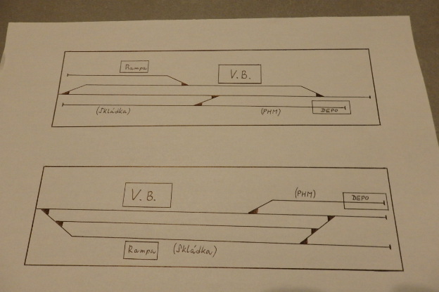

Příspěvekod Mirec » stř 07 úno, 2024 6:31 pm
Ďakujem kolegovia za postrehy a pripomienky k mojim návrhom.
Prekreslil som tú koncovú stanicu podľa Michalovho návrhu. Urobil som dve alternatívy.
Uvidím potom, už pri reálnej pokládke koľají ako to celé bude vyzerať.
Mirec
Upravený návrh koncovej stanice.
Mirec
Příspěvky: 116
Registrován: stř 17 úno, 2021 5:32 pm
Příspěvekod MichalM » čtv 08 úno, 2024 10:31 am
Řekl bych, že takto schematicky se ty varianty v podstatě ničím výrazně neliší. Chtělo by to nakreslit v měřítku, aby bylo vidět, kde je kolik místa. Pokud bude rampa podle NEM, tak je kolem ní tak jako tak vyloučen pohyb osobních vozů. Pozor na to, aby ti vozy stojící u rampy neblokovaly posun ke skládce. Osobně bych udělal první variantu. Pokud chceš alternativu, tak bych ve druhé variantě přehodil rampu se skladištěm a volnou skládku a udělal kombinaci obou variant tak, abych měl boční i čelní rampu. Ale záleží kolik místa tam máš, aby to nevypadalo násilně.
Tu první variantu mám v podstatě já, jenom zrcadlově. Je na tom docela zajímavý posun, doporučuju udělat šturc na lokomotivu a dva vozy - dá se přes něj potom pěkně posunovat nebo tam odložit nějaké vozy.
MichalM
Příspěvky: 186
Bydliště: Praha / Prostejov
