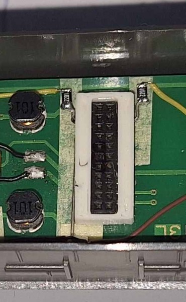

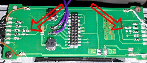

Příspěvekod Kolbis » pon 22 kvě, 2023 6:23 am
look23 píše:Ohledně desky u zamračené T478.1209 se to řešilo zde.
Děkuji za doplnění. Je pravda, že toto jsem nenašel. A asi jsem nebyl sám, protože už mi někdo soukromě děkoval, že mu moje "rada" pomohla.
Zkusím dle návodu od Sandyho přiložit obrázek. Ten odkaz jsem moc neprohlížel, ale myslím, že to tam taky bylo jen vysvětlováno slovně a obrázek určitě vysvětlí vše nejlíp.
A přišel jsem na to tak, že mne trklo proč tam mají odpory s nulovou hodnotou a zběžným pohledem to vypadalo, že právě jen propojují tři LED-ky na jeden výstup. Tak jsem pak hledal digitální verzi desky na internetu a našel. A liší se právě jen tím, že tam nejsou osazené ty 4 odpory.
https://mmodels.com.ua/ua/p1783396536-plata-dlya-lokomotiva.html
Pak jsem ještě přemýšlel, proč to tak nesmyslně ROCO má. Přece by to šlo proklemovat na "analogové náhradě dekodéru", co při digitalizaci "zahazujeme". Jenže ta deska je navržena tak, aby tam šlo dát i dekodér PluX16. A pak by spodní bílá světla nebyla připojena.
A ještě upozorním. Ty odpory jsou dost titěrné. Pokud si netroufáte, určitě poproste někoho zkušenějšího.

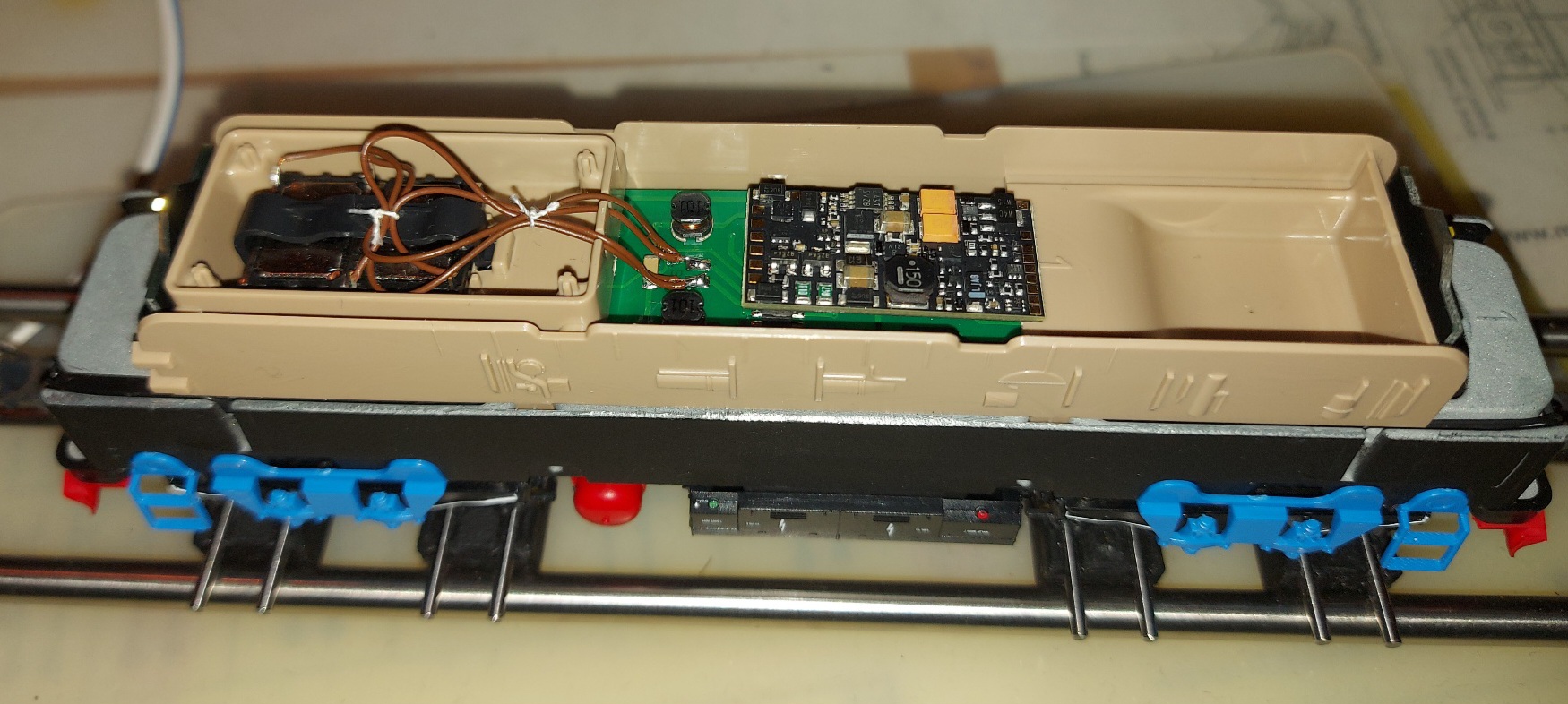

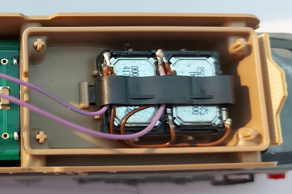

Příspěvekod horak » čtv 03 srp, 2023 4:28 am
Iba doplním/upresním...
Áno sú tam dva reproduktory, ale nie dve kocky ZIMO.
Je tam v interiéri strojovne vylisovaná ozvučnica na dva reproduktory 10x15mm so samolepiacou obojstrannou lepiacou penou, a tie sú následne mechanicky fixované pomocou spony.
Dodatočne ozvučovaná Bardotka Č_D
Detail repro (iný model ako vyššie), je to však identické riešenie

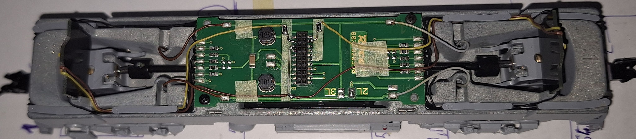

Příspěvekod jipol57 » pon 27 lis, 2023 6:17 pm

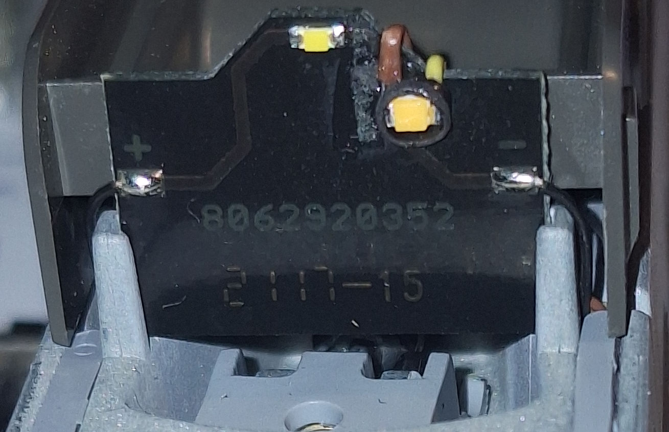

Je potěšující, že ROCO konečně využilo schopnosti dekodéru ZIMO. Odděleně svítí levé a pravé bílé pozičky, reflektor... Ale nesvítí stanoviště.
Tak jsem si to dodělal.
Protože už zbyl jen jeden funkční výstup FA7, a potřeboval jsem dva, pro obě stanoviště, tak jsem se připojil k SUSI výstupům, přepnuté na logické. Ty jsou negované, oproti funkčním, tak opačný pól ledek musí být připojený k mínusu. Ten na dekodéru je, tak jsem ho využil. Ještě se musí zařadit odpory, hodnota podle použitých ledek, mně to vyšlo na 2K2.
Ledky (teplá/bílá) s připájenými drátky, jsem přilepil na destičku, vedle led pro reflektor. Aby neprosvítala do reflektoru, jsem kolem ní oblepil černou bužírku.
A přesně naproti nové ledky, jsem vyvrtal dírku do kabiny.
Ještě to zapsat do CV:
CV 124,163 logický výstup FA9/10 (+128, původně tam bylo 35, takže 35+128= 163)
Švýcarské svícení už je původně hojně obsazené, tak volné je až od 466.
CV 466,22 tlačítko kterým chci rozsvěcet. 22 je první, které ponechali volné. Může být jakékoliv.
CV 467,0
CV 468,10
CV 469,0
CV 470,9
CV 471,0
Příspěvky: 1763

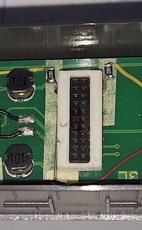

Příspěvekod jipol57 » úte 28 lis, 2023 10:34 am
Při minulé manipulaci s dekodérem, se mně stala nehoda. Podařilo se mně přesadit dekodér o jednu pozici do boku. ROCO ignoruje zaslepení prostředního pinu, který by tomu měl zabránit. Dekodér se vsazuje do hloubky a lehce jsem to přehlédl. Výsledek byl, že to nevydržel C-MOS tanzistor na H-můstku výstupu na motor. Na jednu stranu to jelo max rychlostí, opačně vůbec. Naštěstí pro mě, jsem tranzistor měl a vyměnil jsem ho, takže už zase jezdí.
Aby k tomu někdy příště nedošlo, tak jsem pin zacpal (párátkem), a ještě jsem udělal ohrádku kolem konektoru. To absolutně zamezí špatnému vsazení dekodéru, i bez toho zaslepení pinu.
Kdyby si to chtěl někdo udělat pro jistotu taky, tady je ta ohrádka v STL, pro 3D tisk. Jsou tam 4.

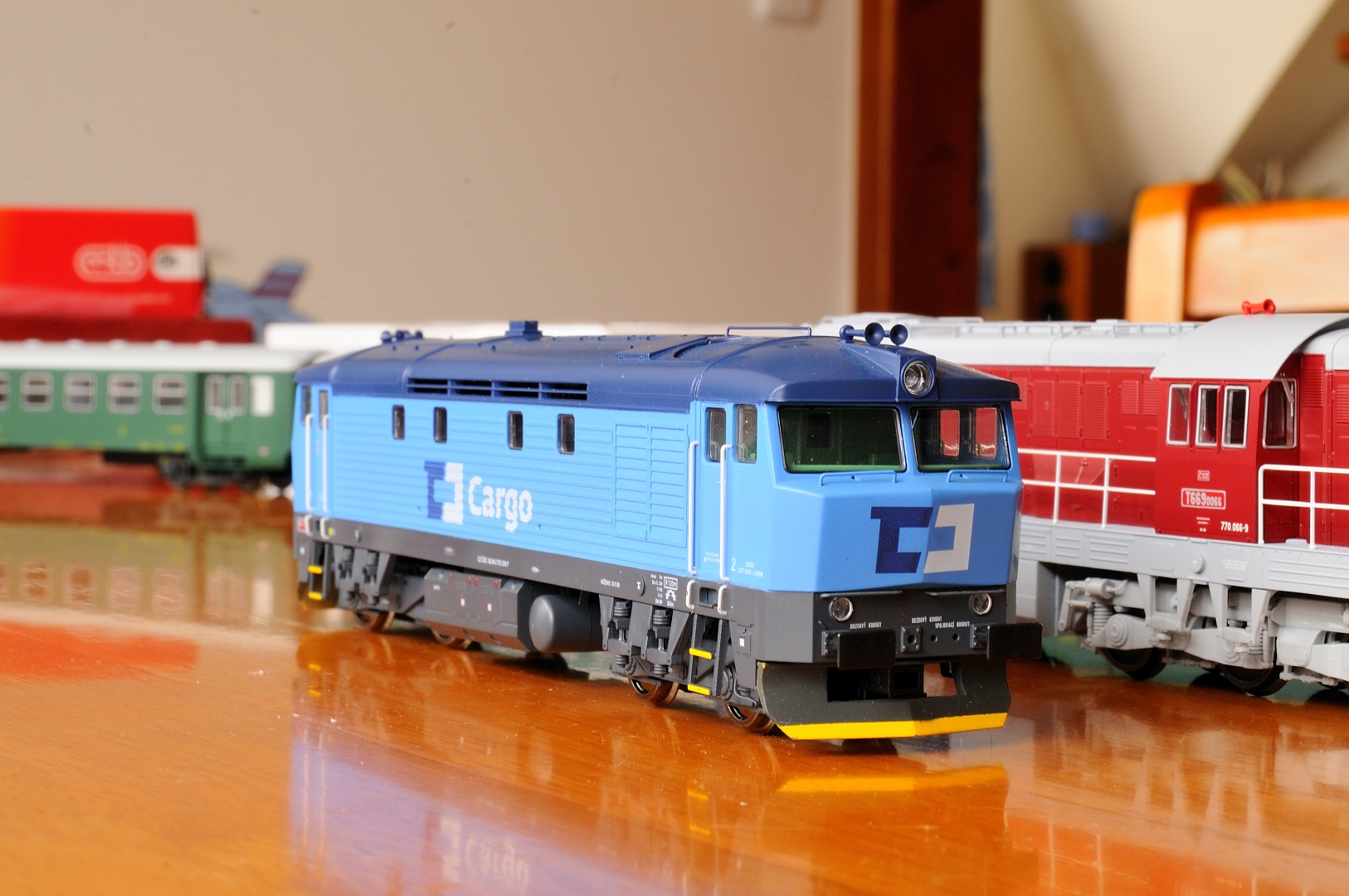

Dotaz, nevíte jestli Mtb nebo ROCO bude dělat opět nějakou barču v modrém najbrt nátěru ČDC ? Nebo stroj který jezdí i v současnosti?
JaroHo
Příspěvky: 1627
Re: ROCO bardotka, ceckáč, zamračená...
Příspěvekod radula63 » stř 20 pro, 2023 2:10 am
Teda, ja ziju v domeni, ze ZADNA bardotka najbrt nater nemela. Nater CD Cargo neni najbrt.
Raďula63
MPK - moduly plzeňského kraje
KŽM Praha 3
radula63
Příspěvky: 1411
Příspěvekod JaroHo » stř 20 pro, 2023 6:13 am
a já myslel že je to taky nějaký schéma Najbrt. to jsem tomu dal :roll:
Dobrá tedy, omlouvám se za dezinformaci :mrgreen:
viz obrázek a nebo něco co dosud jezdí

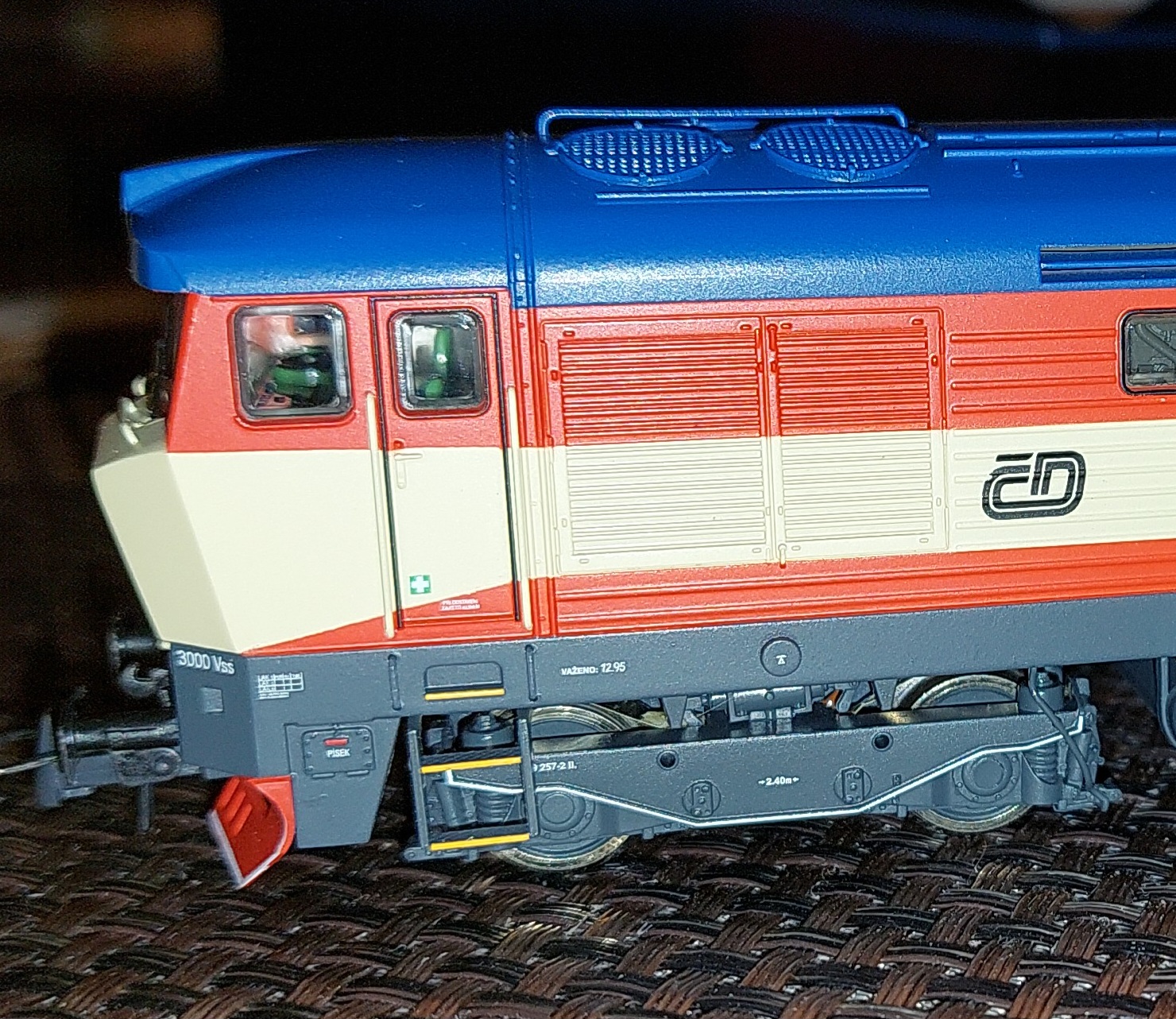

Rukama mi prošla 749.257 od Roca, na uvedení do patřičného stavu.
Když už neomylní chlapci od firmy ROCO pod tu bertu nacpali podvozky z právě vyraběné T466.2, tak si alespoň mohli dát tu práci a u masek nechat pryžokovové sloupky. Ty se jim však vypařily nejen na modelu, ale dokonce v seznamu náhradních dílů by jste pryžokovové sloupky hledali zcela marně. O zvuku, který neodpovídá skutečnému stroji nemluvě.....a při tom stačí tak málo, drobná úprava formy MTB a celé ROCO se může jít vycpat.
