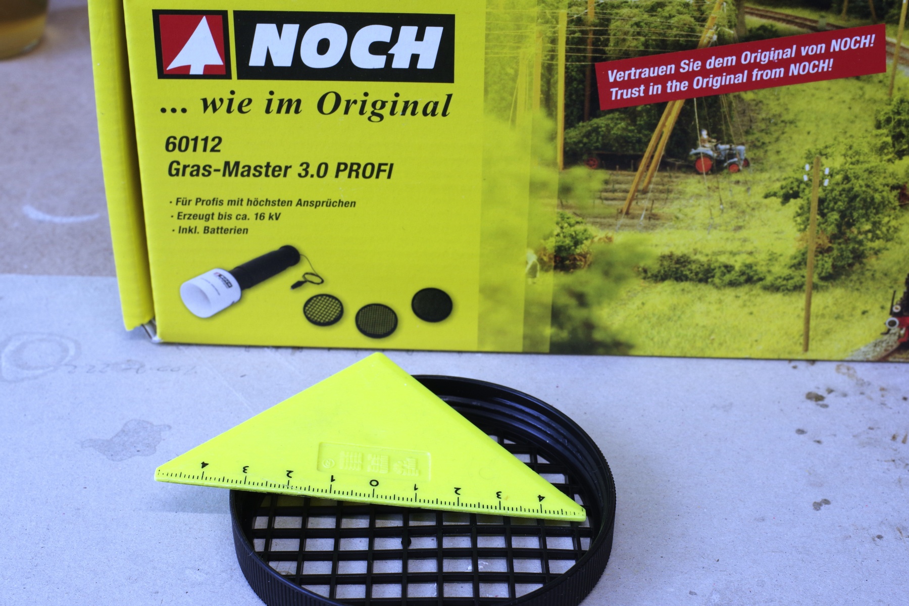

Flokovačka NOCH má najväčšiu mriežku s otvormi na flokovanie tehál 1:35 alebo traktorov 1:220.
Nakreslil som a dal vytlačiť vložky.
A nalepil sieťku.

Nalepil som na to nejakú silonovú sieťovinu, asi na komáre, a tyl.

Verzia 2 (robím diorámu asi 60x160 mm):
Mimochodom AA články Varta pribalené ku flokovačke vydržali 5 posýpaní spomínanej mikrodiorámy.
