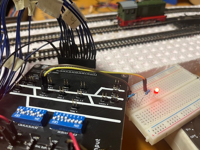

Co mi zatím vůbec nefunguje a nevím si rady je signalizace obsazení. Ne a ne se doměřit avometem.
Já na to přijdu, ale ne dneska.
Ideálně aby to svítilo, i když je kolej “vypnutá”

Add analog a signalizace obsazení:
Tohle http://www.masinky2003.wz.cz/indikace_obsazeni.html mi podle logiky svítí JEN když je kolej obsazená A ZÁROVEŇ vypnutá.
-> svítím…
Je-li kolej spínačem zapnutá, je napětí na větví odpor-dioda 0V a světlo obsazení se nekoná - achjo :| co s tím? Aby svítilo obsazení i v okamžiku zapnutém úseku?

Příspěvekod Miloš_P » čtv 09 lis, 2023 8:56 am
Tohle se používá v digitálu, ale funguje to i v analogu. Pokud je v úseku odběr proudu, LED svítí. Nefunguje to samozřejmě na odpojené úseky. Takže kombinace obou řešení.
http://masinky2003.wz.cz/indikace_obsazeni_DCC.html
Pozn. Pro analog bude tento obvod fungovat pouze pro jeden směr. Pro oba směry je potřeba zapojit LEDku přes diodový můstek.

Příspěvekod jipol57 » čtv 09 lis, 2023 11:54 am
HonzaV píše:Je-li kolej spínačem zapnutá, je napětí na větví odpor-dioda 0V a světlo obsazení se nekoná - achjo :| co s tím? Aby svítilo obsazení i v okamžiku zapnutém úseku?
Že by pomohl digitál :?: :D A nemusely by se úseky odpojovat. A mašinky by i při stání svítily (vrčely).
A obsazený úsek by svítil vždycky, když by tam mašinka jela, nebo stála.

Příspěvekod Miloš_P » čtv 09 lis, 2023 12:31 pm
Digitál by to vyřešil, ale montovat dekodéry do těch starejch mašin bych teda nechtěl :cry:

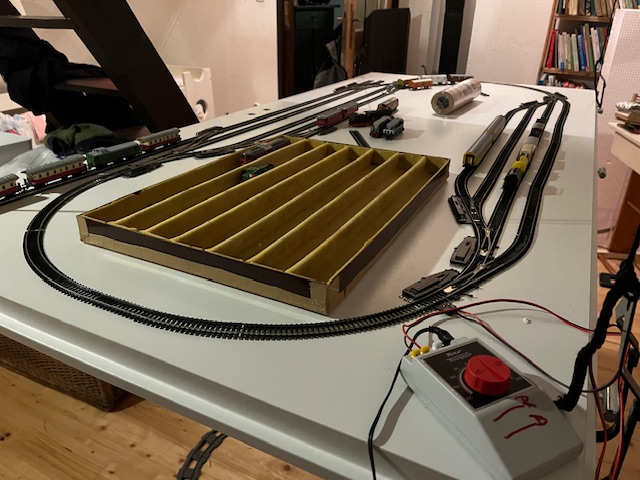

Jezdíme ve třech, takže máme dva výpravčí a jednoho mašinfíru, neb zatím můžeme pouze jednu mašinu na kolejišti.
A jeden malý update: vnitřní kolej SN šla ven, jak navrhnul Pavel.
Pavel-HP píše:Malá připomínka. Vzhledem k tomu, že se zdá dostatek prostoru na šířku, tak bych tu nejkratší kolej, vnitřní, ve skrytém nádraží zrušil a dal na vnějšek skrytého nádraží. Délka kolejí bude o dost delší.
HP.
Tím máme ve SN čtyři stejně dlouhé koleje. Na foto ještě není.
