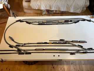

Příspěvekod HonzaV » ned 05 lis, 2023 7:05 pm
Uff, tak jsem dal na
Sandy píše:sundal bych v bytě osmdesátky dveře
A tak dveře jsou zavěšeny a pokusně rozloženy a zapojeny koleje do 0-16V.
jak by řekl perníček ve Šrekovi: "Ono to žije!" :D
https://www.rajce.idnes.cz/hansandrzen/ ... vaci-jizdy
bude následovat:
1. podloží z polystyrenu, ve 4 kusech (panelech) aby se to dalo rozumně rozebírat a zespodu polystyrenové desky táhnout kabeláž
2. rozdělení na izolované úseky - to stálé sundavání lokomotiv mi hned začalo lézt na nervy. Když vím, že izolací úseků je dokážu bezpečně nechat v kolejišti.

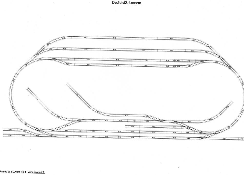

Příspěvekod Pavel-HP » pon 06 lis, 2023 6:33 am
Malá připomínka. Vzhledem k tomu, že se zdá dostatek prostoru na šířku, tak bych tu nejkratší kolej, vnitřní, ve skrytém nádraží zrušil a dal na vnějšek skrytého nádraží. Délka kolejí bude o dost delší.
HP.

Příspěvekod HonzaV » pon 06 lis, 2023 10:22 am
Pavel-HP píše:Malá připomínka. Vzhledem k tomu, že se zdá dostatek prostoru na šířku, tak bych tu nejkratší kolej, vnitřní, ve skrytém nádraží zrušil a dal na vnějšek skrytého nádraží. Délka kolejí bude o dost delší.
HP.
Ano, laboroval jsem s dveřní křídlo 90. pak jsem ho nemohl sehnat, tak jsem si poskládal zhlaví na 80. Nakonec jsem sehnal devadesátky, takže to předělám přesně jak píšeš.
Co se týče testů průjezdnosti:
Nevzal jsem na chalupu úplně všechny lokomotivy, takže nemůžu zatím dělat absolutně finální závěry, ale standardní poloměr BTTB (286mm) mi zatím to, co jsem si přivezl s sebou, projelo. uff.

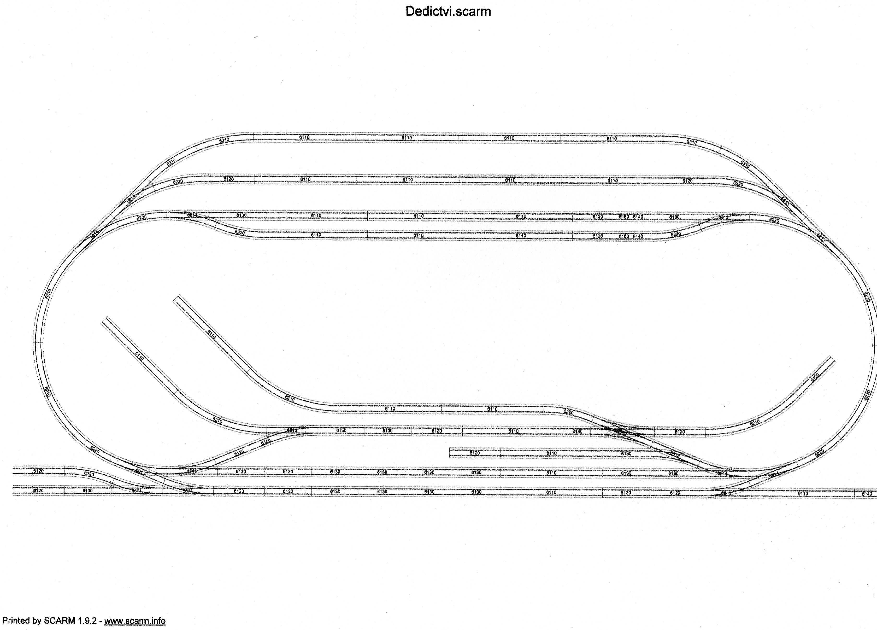

Příspěvekod Pavel-HP » pon 06 lis, 2023 6:24 pm
A co to dědictví zhodnotit kupříkladu takhle
www.vlakytt.cz

Re: Hans a jeho využití BTTB dědictví
Příspěvekod Pavel-HP » pon 06 lis, 2023 7:13 pm
nebo
www.vlakytt.cz

Příspěvekod HonzaV » pon 06 lis, 2023 9:02 pm
1. Nemám Angličana :D a stanice je záměrně v režimu “výhybna”.
2. Už mám i ideu scenérie. Mám tu na druhé stránce příspěvků zàtiší s toaleťákem :D
http://diskuze.modely.biz/viewtopic.php?f=1&t=14572&start=15#p326441
I tak děkuji za podněty.

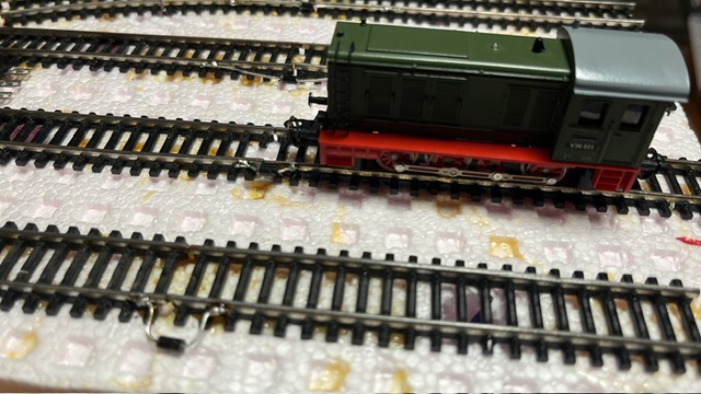

Příspěvekod HonzaV » pon 06 lis, 2023 9:11 pm
Na téma trénink na zbytcích přidám, že dnes jsem si “nahrubo” hrál s diodami. S diodami počítám na desce pod ovládacího pultem. Ale než takovou rozkreslím a objednán a přijde, tak zatím nahrubo v různých modifikacím připájení. Možná, kdyby šly nějak zamaskovat budoucím štěrkem, tak bych je nechal přímo na koleji.
A tak mi začaly fungovat vjezdy na povolené koleje plus izolace konců, aby mi nespadly mašinky ven.
