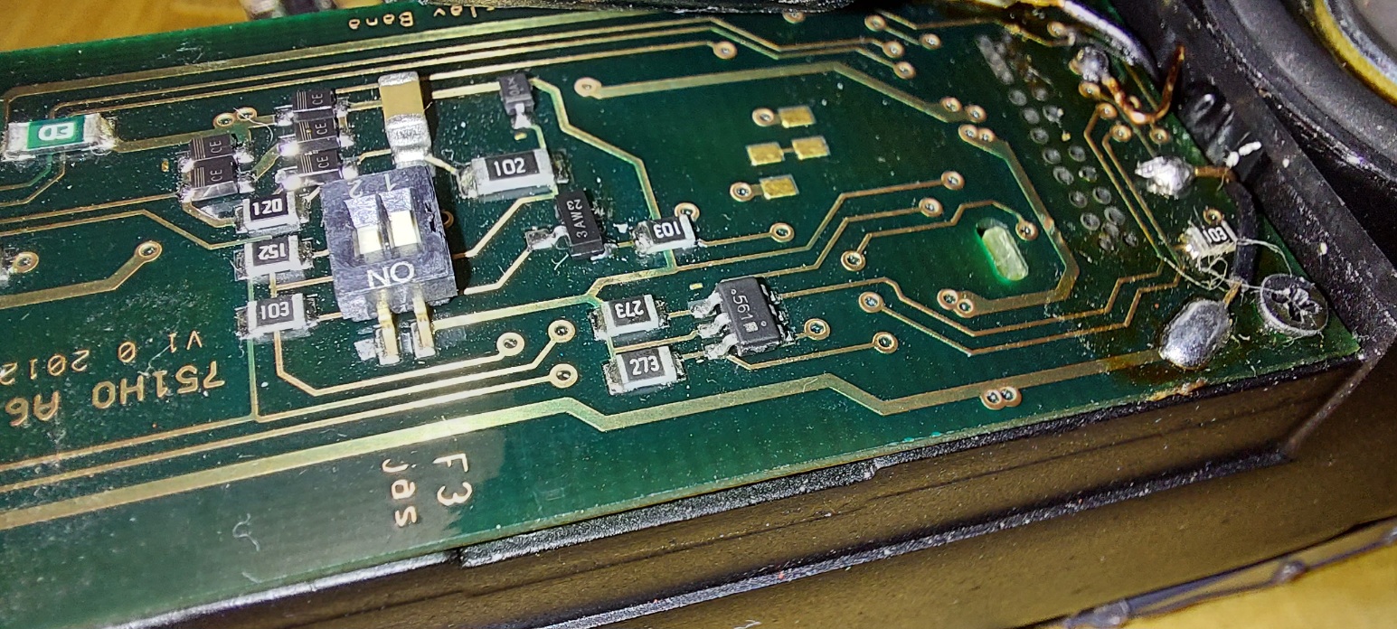

Příspěvekod horak » pon 13 lis, 2023 2:46 pm
Ok, veď ja som to ani netvrdil. Ja nevytýkam, že to je na schcéme zle. Práve naopak.
Aj v mojich úpravách čmeliakov ROCO som to identicky osádzal - 27k na bázu na otvorenie a 10k na zatvorenie tranzistora. Tak je to aj správne.
Ja som len zostal prekvapený, že ho tam neosadili (ani plôšky na osadenie tam nie sú). Pozeral som staršie foto - zrovna som natrafil na elektriku, kde je to rovnako ako na Pomarančovi - teda bez 10k odporu. Ďalej som nehladal. A asi som mal...
Nedalo mi to... tak som nakoniec našiel foto DPS z Bardotky, ale ani tam ho nevidím. :? Že by to boli ešte nejaké staršie DPS? Fakt netuším. Mám jednu velmi starú DPS (nie je na nej ani osvetlenie kabíny) - rozoberiem a pozriem, či tam tento odpor je alebo nie je. Každopádne úprava s odporom je korektná a plne funkčná.
DPS z Bardotky
horak
