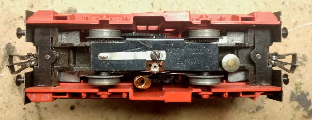

Ahoj, nevíte jak sundat kabinu, abych se dostal k motoru?
Nechci na to jít zatím silou. Jako jsou tam zevnitř v každém rohu nálitky, co zapadají do kabiny ale mám pocit, že tam bude ještě další fígl.

Takový model neznám, tak jenom úvaha: Nárazníky vypadají kovové. Nejdou třeba vyšroubovat a tím uvolnit pojezd lokomotivy?

Mám ji z druhé ruky, takže něco vypadá jinak, ale zřejmě je to ona. Na tom díle pojezdu vlevo má číslo 11/134. Každopádně k sundání karoserie stačí lehce roztáhnout karoserii do boku na koncích, tedy u spřáhel. A že to bude správný postup zjistíš pohledem z boku na karoserii v místě schůdků. Nad druhým (počítáno odspodu) je v karoserii těsně nad tímto schůdkem obdélníkový otvor (po zvětšení tvé foto jsou ty otvory vidět). A právě v nich drží výstupek podvozku. Takže roztáhnout na jednom čele na jedné straně až se podaří lehce podvozek povysunout. Pak na protilehlém boku. A to samé na druhém čele lokomotivy. Snad jsem to popsal srozumitelně.

Ahoj, děkuji všem za pomoc. Bylo to opravdu těma nárazníkama. Ještě jsem se stím nesetkal.
