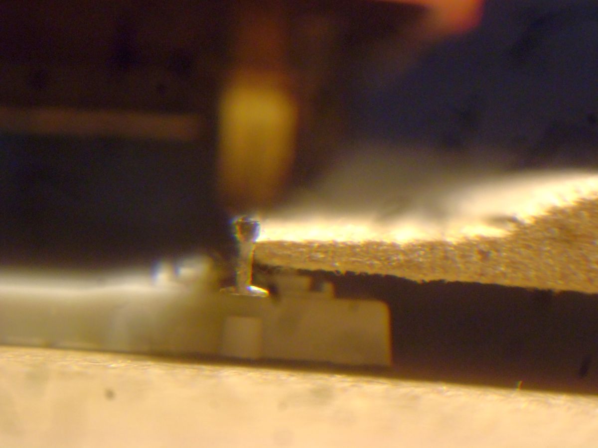

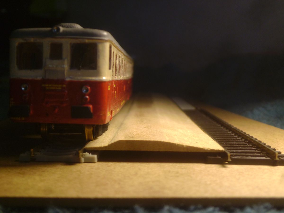

Tak zase došlo na nějaké přpravy v práci, pokus o profil na sypané nástupiště... nahrubo vyfrézované te 4 mm MDF desky, tady už trochu zabroušené, tak aby to hranou zapadlo pod hlavu kolejnic.e Je tam na šíři zatím nechané o trochu víc než mezera co je na kolejišti mezi kolejemi, ale to se pak dopiluje přesněji na místě protože ne vše tam je přesně rovnoběžné a stejně široké... nebo se trochu hne kolejemi kde to bude možné. Před finálním zaděláním se to přelakuje nahrubo zapráší nějakám vhodným štěrkem (teda zatím moc nevím jakou zvolit barvu). pak se to asi přitáhne menšími vruty spolu s deskou kterou to bude ještě podložené k desce pod kolejemi aby to bylo do budoucna snáze demontovatlné kdyby se dělali nějaké další úpravy.
Sice to asi není úplně ideálně naprofilované, ale asi by to mělo být lepší než to co tam bylo dřív...

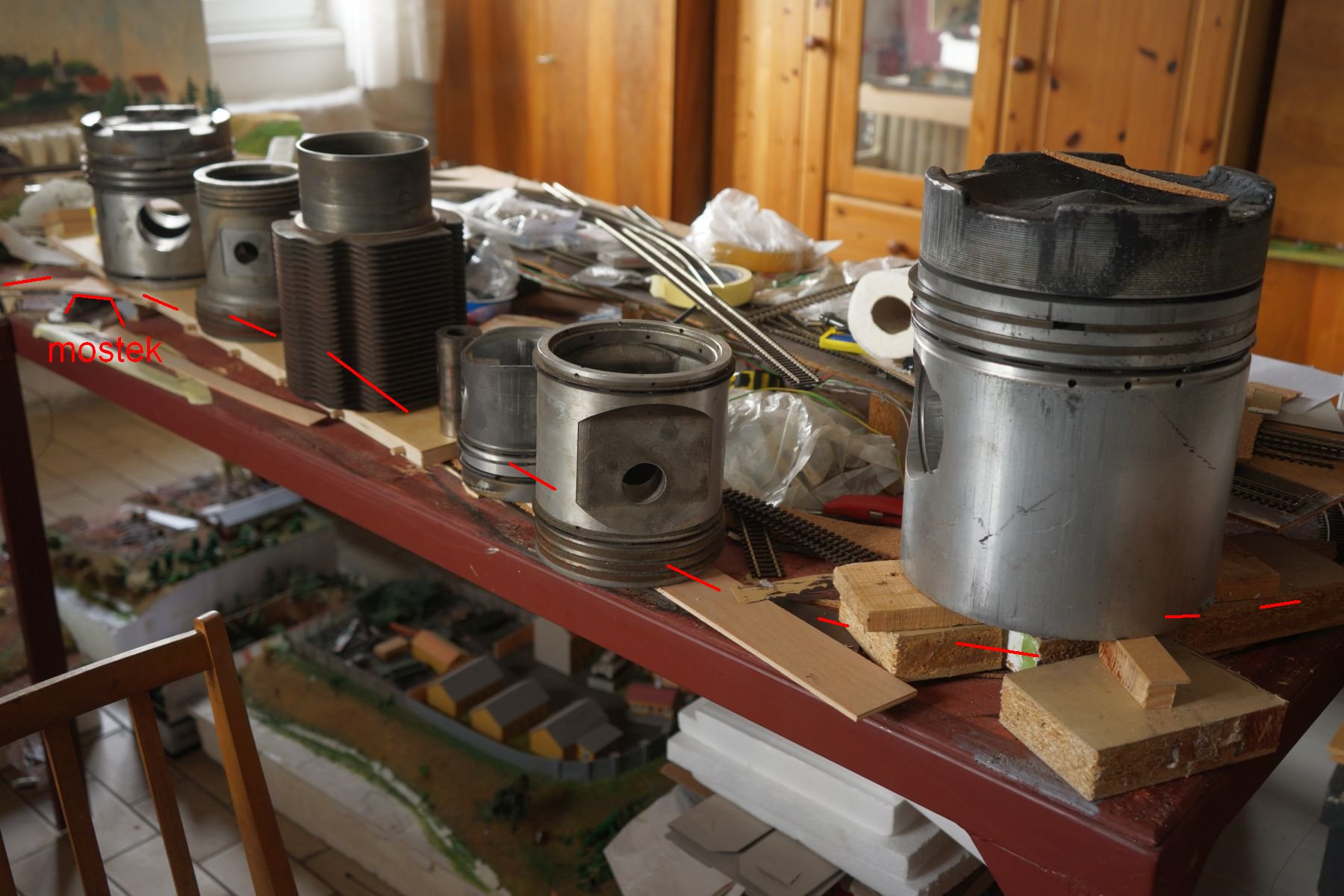

připavené podloží hlavní tratě na třetím stole s koncovou stanicí, zatím při zatěžkávací zkoušce... :mrgreen: Aspoň k něčemu je dobrá výstavka pístů... i když ty malé jsou relativně lehké ale teda ty největší z Bardotky jsem nechal mimo, ty by se hlavně blbě na nalepeném korku balancovali... A přístě dojde asi konečně snesení původní tratě a její přeložení přes okrajovou vnější kolej ve SN takže průjezd bude v přímém směru od hlavní tratě. takže vytrhat původní protioblouk a trať tunelem, položit nový podkladový desky nalepit korek a připravit dělení na přechodu panelů, než to zaschne začít si pokládat koleje tam kde je už připravený korek na třetím stole a to možná stihne zaschnout i nová přeložka pod skálami, to by se za víkend stihnout mohlo...

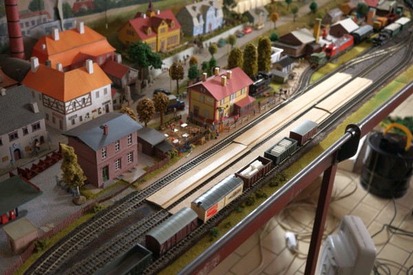

Zkušebně položené nástupiště v hlavní stanici, takto má 90 cm na délku. vlevo od nádraží u kolejí jsem umístil novou budovu místo pily nebo truhlárny co tam byla dřív, s ohledem na to že je skoro hned za tím náměstí to tam asi bude sedět líp, pojal bych to jako dům pro zaměstnance dráhy, byť je z režného cihlového zdiva a ne ve stylu nádražní buduvy...
Původní záběr s pilou třeba tady...
Asi ani ta benzinka není ideální, ale je aspoň víc "průhledná" a asi bych bych ji mohl víc opticky oddělit od náměstí ostrůvkem se zelení a chodníkem směrem do náměstí a možná i nějakým malým stromkem nebo okrasným křovím...

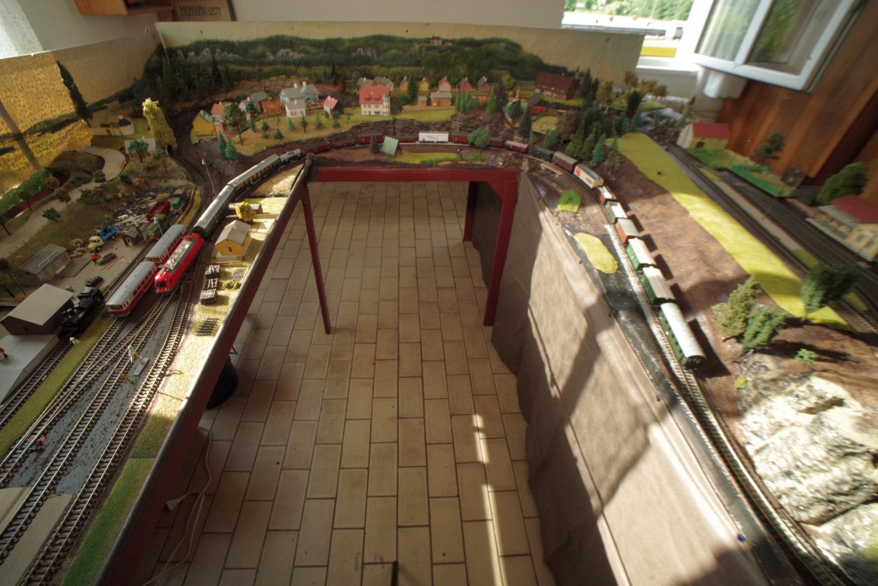

...a pohled při zkušebním ježdění po celé trati, červeně jsou označeny tunely a vedení staré tratě.
Trochu jsem doufal že to půjde rychleji a že se dostane i na další přípravu krajiny, ale zatím na ni nedošlo. SN provozní na první akci nebude, i kdybych to stihl pořešit mechanicky, musí se to stejně dodělat komplet elektricky včetně panelu ovládání.

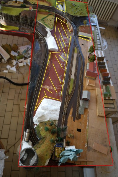

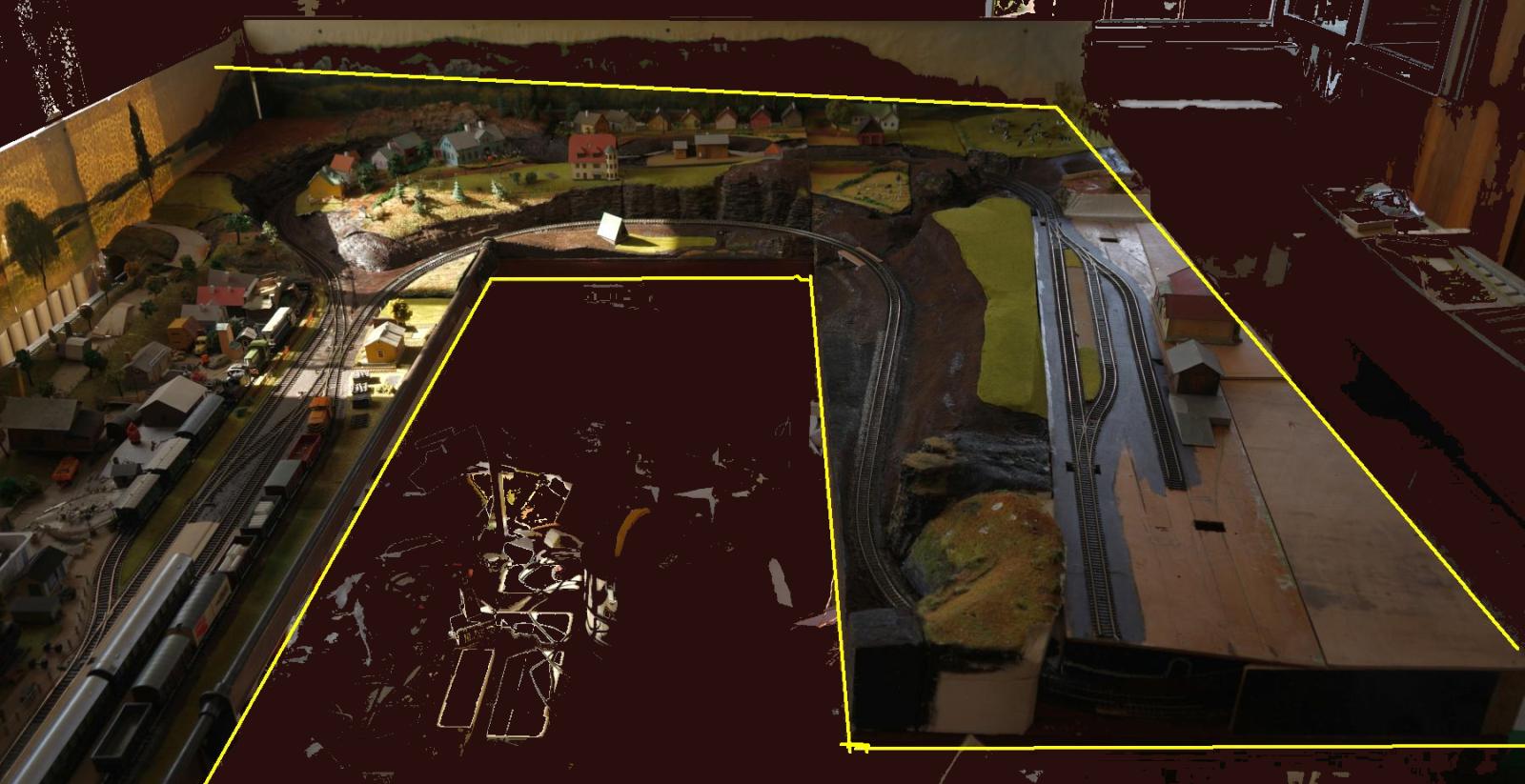

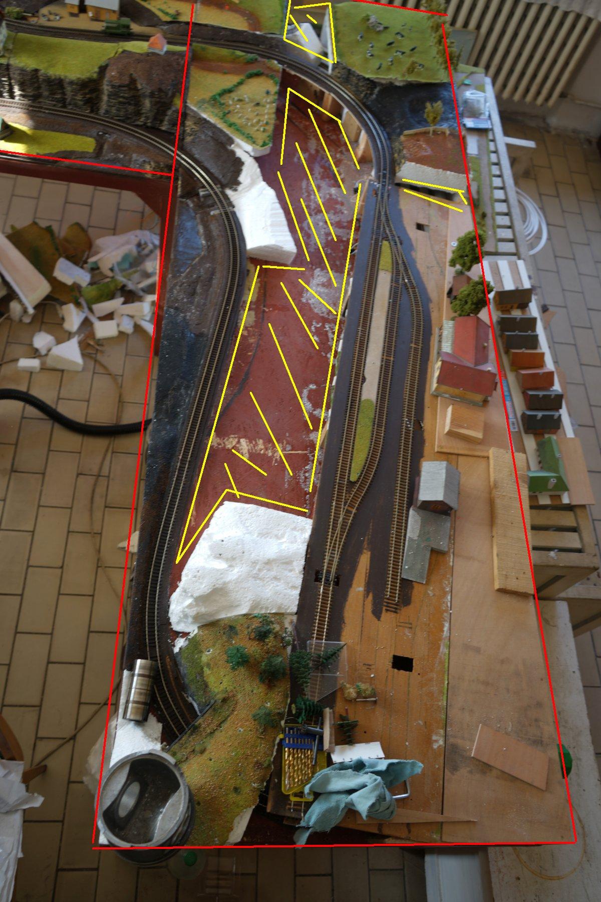

Tak další malé shrnutí dalšího pracovního víkendu... a s ohledem na výsledek je jasné že tam budu muset jít pokračovat i příští víkend... :oops:
A stav před návratem domů... To žlutě označené ještě zbývá schovat.
Možná kdybych zrovna neřešil i možné dělení panelů do budoucna, kdyby v práci neomarodil kolega a měl jsem čas si připravit si zakrytí SN vyfrézvané desky na kterou by přišla krajina navrch (takto jsem musel zase improvizovat z toho co jsem měl k dispozici tam) byl bych asi taky o kousek dál...

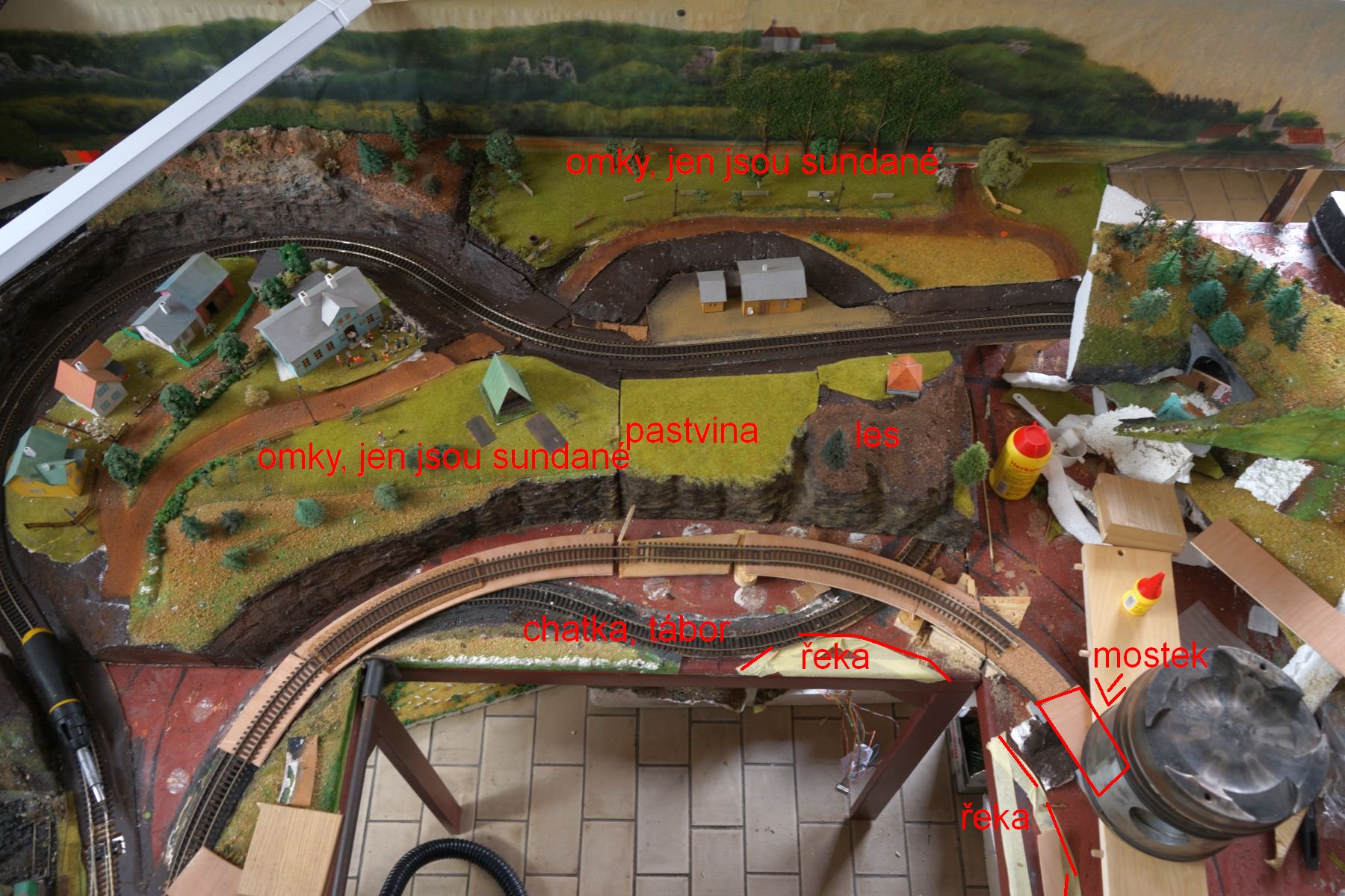

A pád detailů:

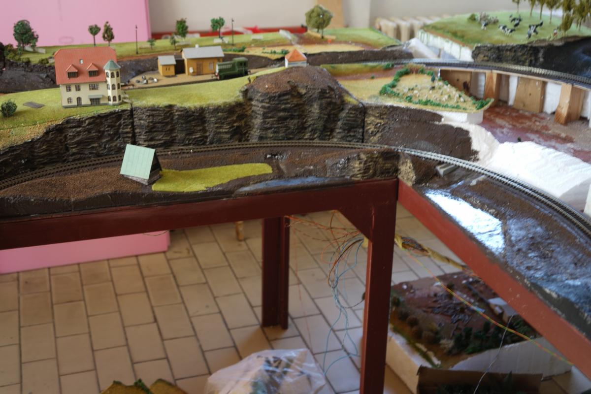

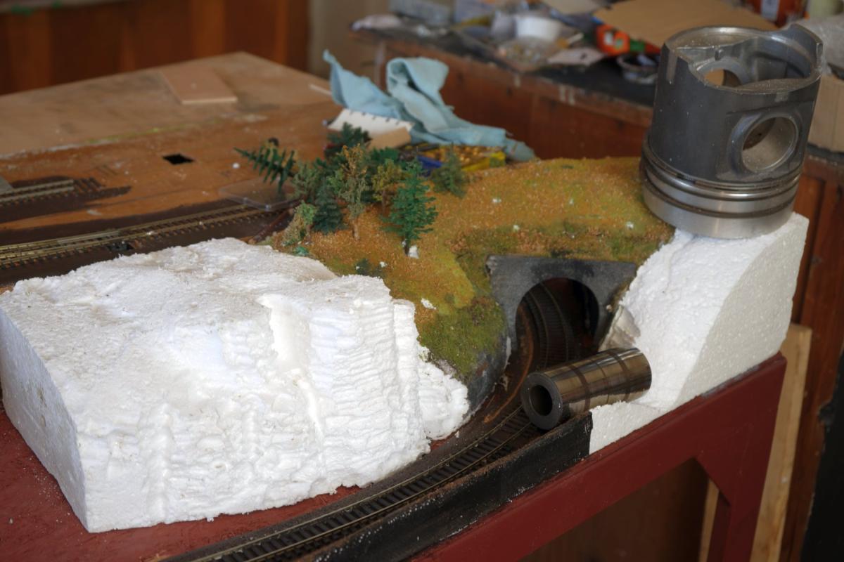

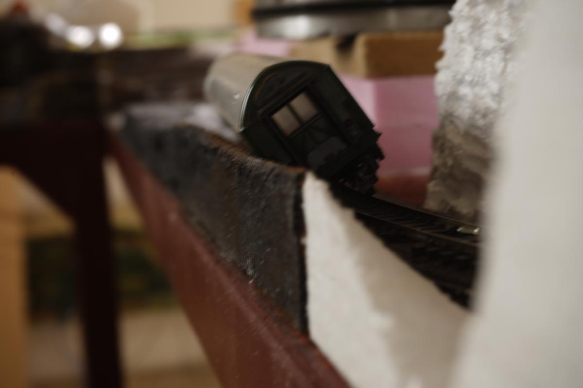

Stávající vjezd do tunelu na novém místě s trochu doupraveným okolím. U přední hrany panelu kde je trať blízko okraje v klesání k tunelu a oblouku jsem udělal před ní náznak zářezu ze dřeva (dva pevnější sokly na vruty skrz základovou desku a mezi nimi deska překližky a k trati dotvarované polystyrenem) aby vydržel i nějaký nechtěný náraz od diváků, ochránilo to soupravu před kolizí a hlavně vypadnutím na zem. a přitom to neomezilo pohled dětí do tunelu. Uvnitř mezi tratí a koncovou bude pár skal strukturově a barevně podobných ostatním, dál od tunelu to bude přecházet do mírnějšího svahu, sem tam políčko a louky, a postupně vyvýšení před potokem kde je připravený mostek a kde bych chtěl udělat rokli. Přeci jen členitější terén by měl vše opticky líp oddělit...
Upravený reliéf krajiny kolem nového oblouku vnitřkem přes všechny tři stoly, zleva bude kousek lesa pak chatka která je už na svém míste, na loučce pár stanů nebo rovnou malý tábor oddělený živým plotem od chatky, a dole na dvou panelech naznačená řeka. Na přechodu mezi panely vpravo zase kousek vyvýšené krajiny proti kolizi a bránící vypadnutí soupravy, pak mostek pře potok od vrchu z kopce od rybníčku (přemýšlel jsem i o mlýnu ale na něj asi nebude moc místo.

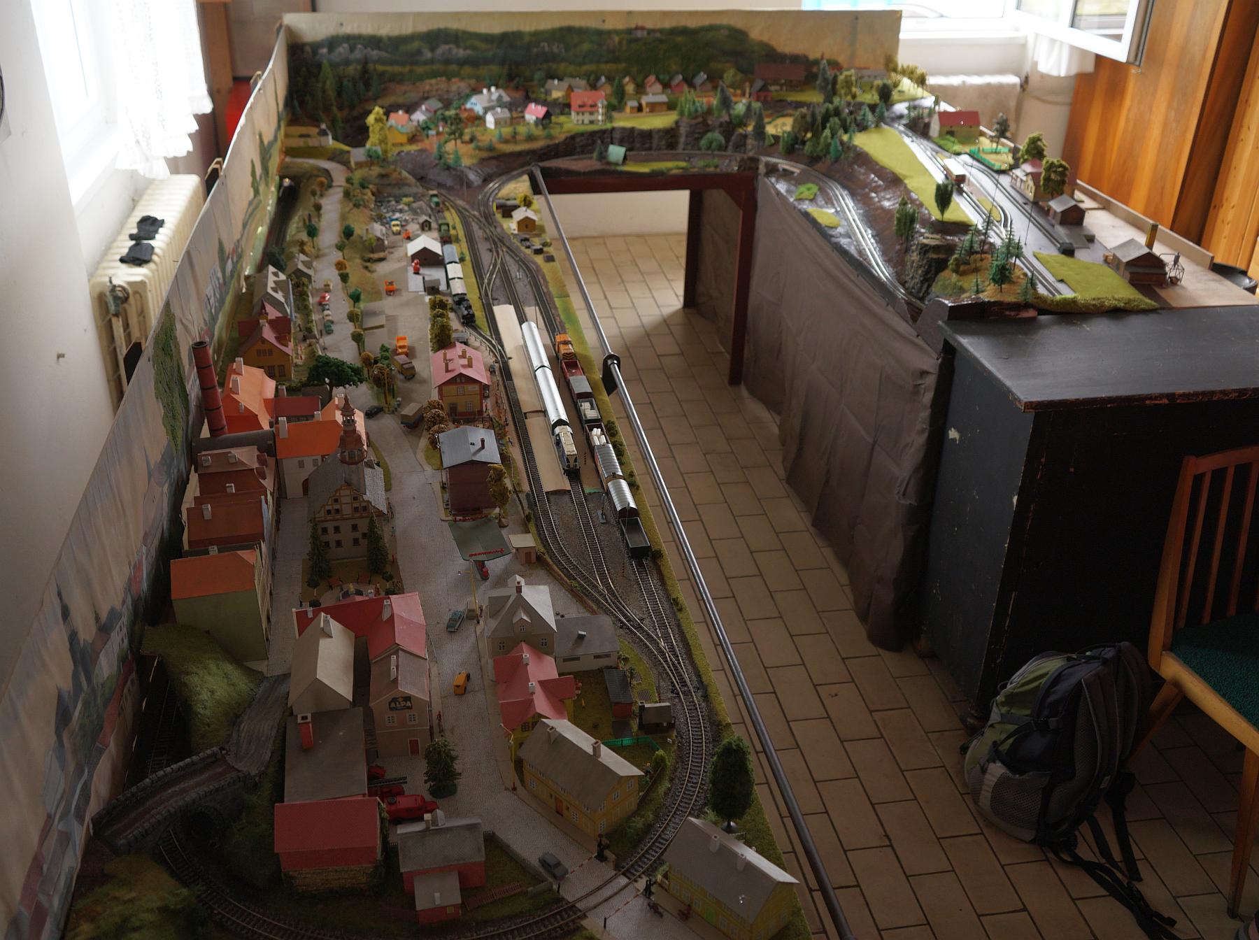

Tak další zhrnutí... Krajinný reliéf skoro komplet nahrubo dodělaný, chybí ještě jeden kousek u začátku koncové stanice, zakrytovat prostor SN deskami z boku, nasázet stromy rozmístit pár budov aby to trochu ožilo... ale to se zvládne už dodělat v pátek před akcí...
Celkový pohled před dozeleněním, nazeleno zatím jen rovné pastviny, na šikmém břehu od koncové k hlavní trati místy les místy neudržované louky ve stráni, aby tam zůstali průhledy na koncovou stanici ale bylo to víc oddělené a vypadalo že je to dál... z vnitřního rohu doprava pod mostkem potok nahoru roklí k rybníku zatím je tu jako hnědý pruh jako stráně, jestli stihnu nasejt drobnéjší zeleň (posyp, statiku, foliáže, to se uvidí, přednější bude dodělat něco kolem koncové...
Posledně zmíněný záchytný zářez (z větší části ze dřeva a překližky pro zpevnění) před tunelem kde se trať dostává blízko lidem a není jinak moc chráněná... před tunelem ponechaný kus bez, ale tím by to už propadnout nemělo a otevře to malým divákům pohled do tunelu, a taky dá trochu naději že voda nepoteče všechny do tunelu, když je pod kopcem... :mrgreen:

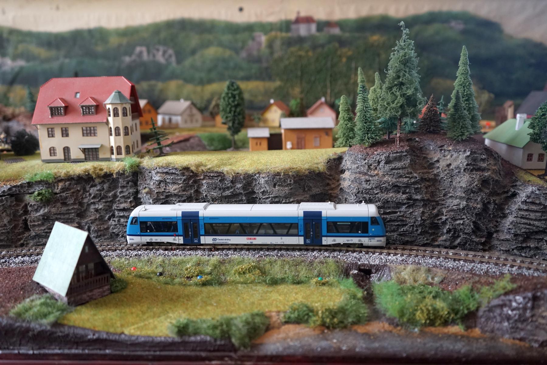

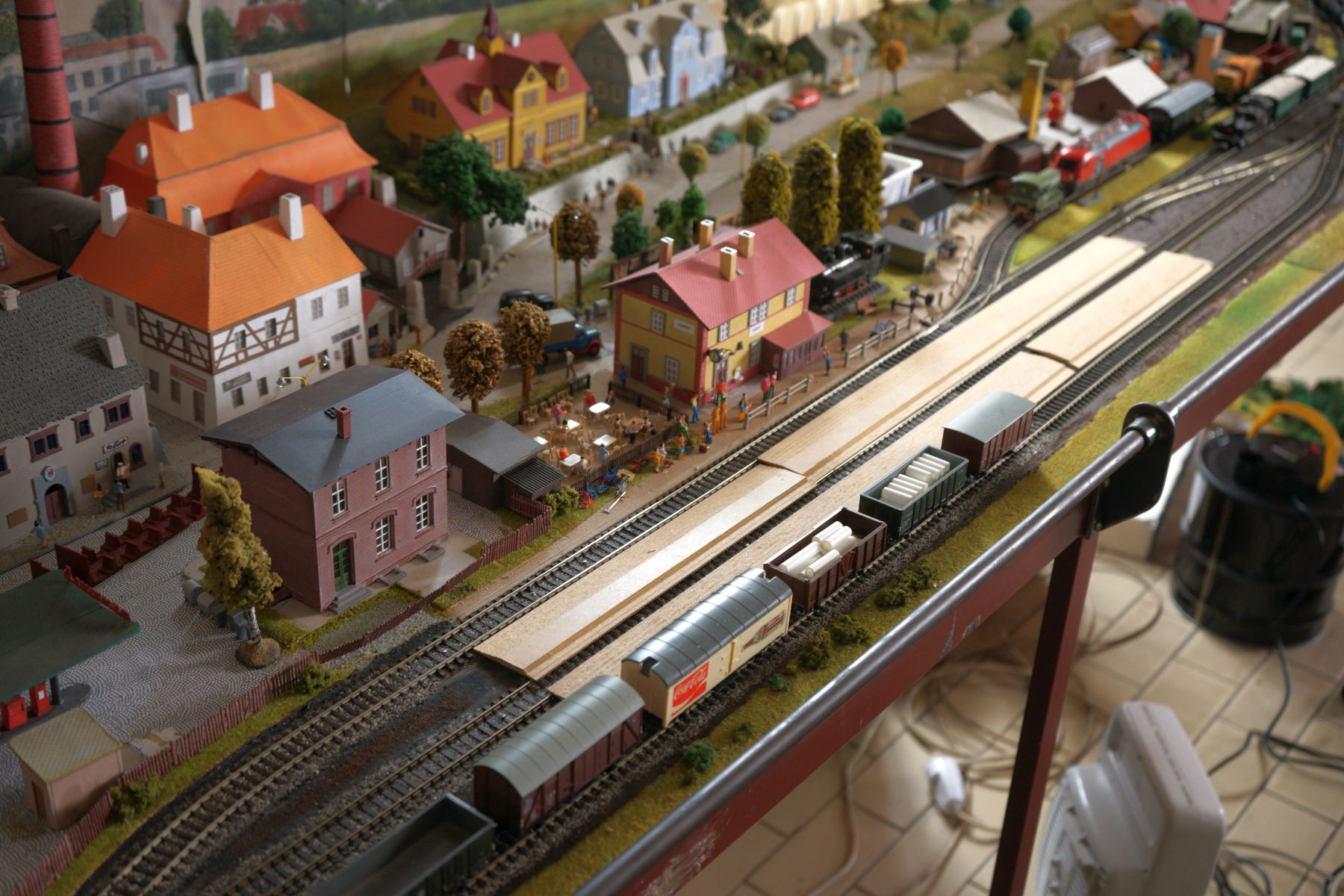

Tak jeden vcelku náročný víkend za námi... nejen kvůli tomu že mě v pátek něco skolilo takže jsem to dodělával v horečce a skoro bez jídla, a pak dva dny určené pro návštěvníky... zdá se že to i takto stačilo, byť to ještě nebylo dle mých představ...
A jedna zkouška průjezdnosti...

Líbí se mi délka toho nákladního vlaku. To sestavit já, tak si vlaková mašina dělá zároveň i postrk. :)
Když se kouknu, jak to vypadalo před měsícem, tak super práce.

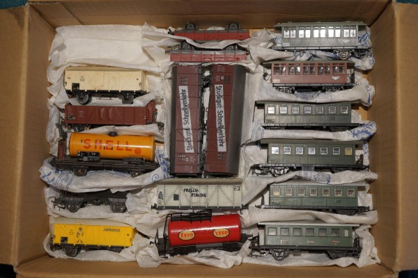

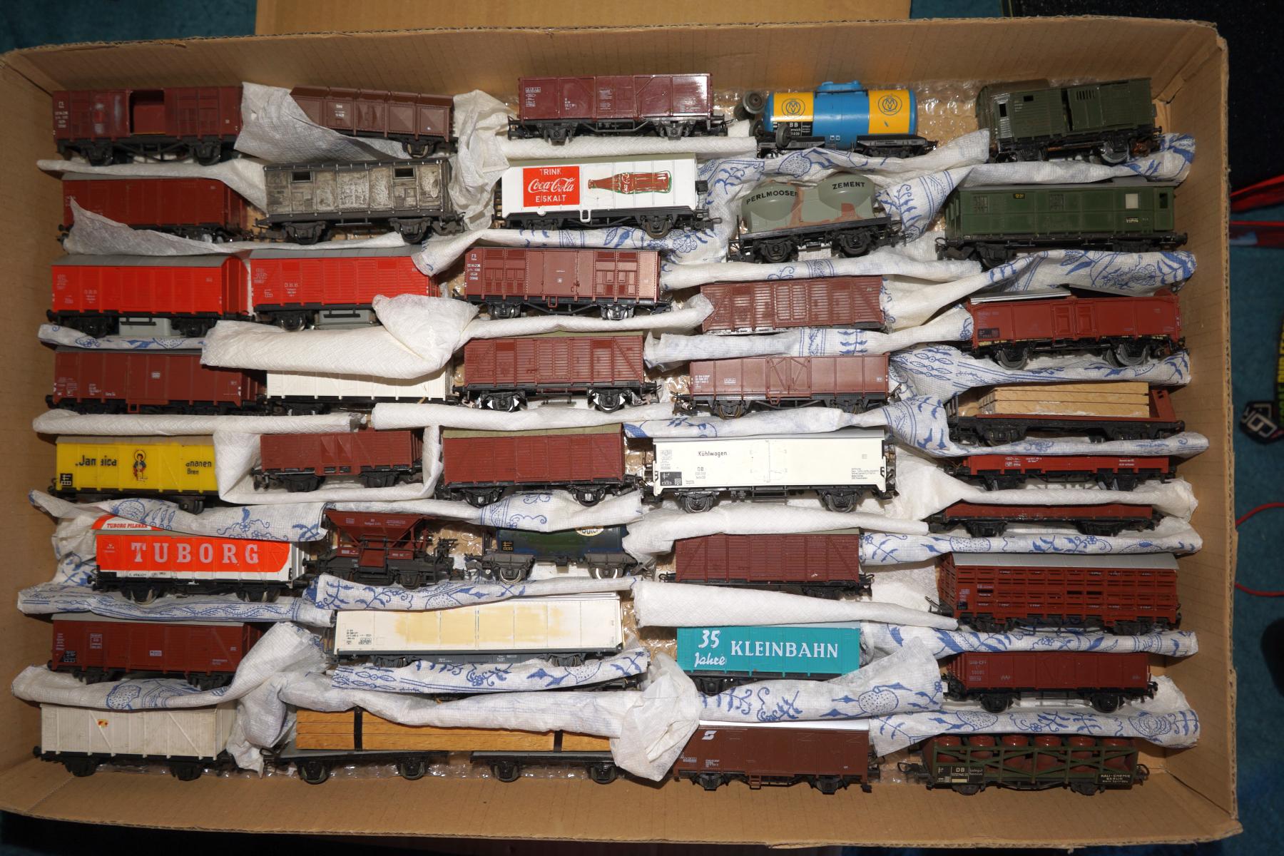

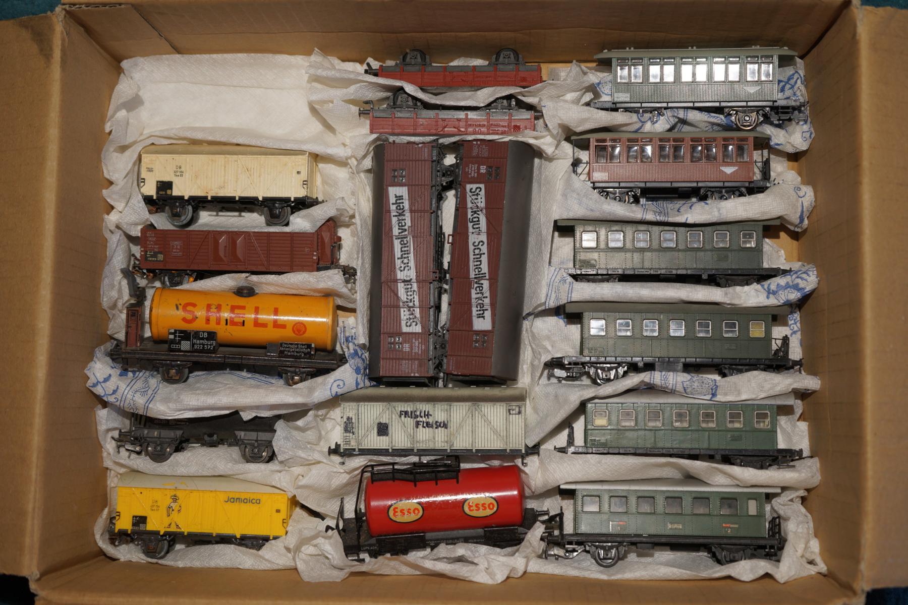

A když už bude časem i to skryté nádraží, není od věci aby pro ten účel bylo i víc vozů které by mohli po kolejišti kolovat... tak se něco málo pořídilo, sic to není žádná sláva, není to ani pod správou ČSD (která by měla s ohledem na zbytek kolejiště dominovat), ale pro radost dětí že se tam něco hýbe a mění, že nikdo z obsluhy nebude naštvaný když do toho hrábnou svýma očíčkama na konci prstů, že s tím vykolejí... to svůj účel splní. A když bude potřeba něco lepšího pro dospělejší návštěvníky, nebo na focení tak se holt na chvíli vozový park vymění za lepší...
Sic to jsou starší vozy, povětšinou od Kleinbahn, některé ani nejsou kompletní, tak rozumně jezdící i vypadající se tam najdou.

Příspěvekod Střelec » ned 02 črc, 2023 3:50 pm
Něco z toho půjde upgradovat a možná i přeznačit. Spoustu "úlovků" by stačilo jen přetřít, aby nevypadaly tak plastově, případně před nátěrem dolepit nebo dotmelit okousaná místa. Většina souprav projíždějící Chebem v sedmdesátkách měla hodně pestré složení železničních správ napříč Evropou, takže v zásadě není co řešit. A na upgradech vykopávek se krakeni můžou leccos naučit, aniž by to kroužek přivedlo na buben...

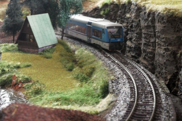

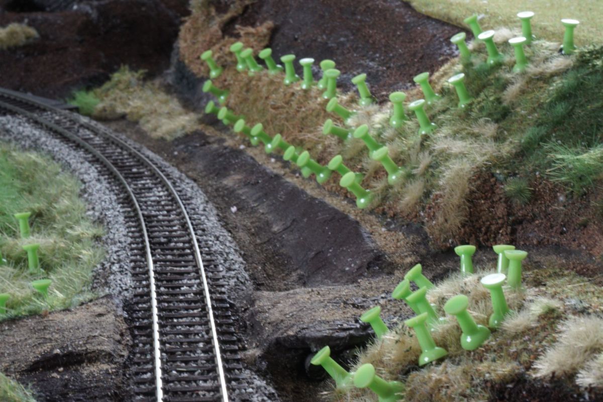

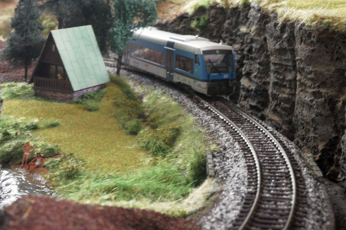

Trochu jsem se zase věnoval krajině tam kde bude nejvíc na očích malých diváků...
Kousek louky s chatkou u řeky, časem přibude na louku asi i nějaký stan a až bude víc vody asi i nějaká loďka na řeku...

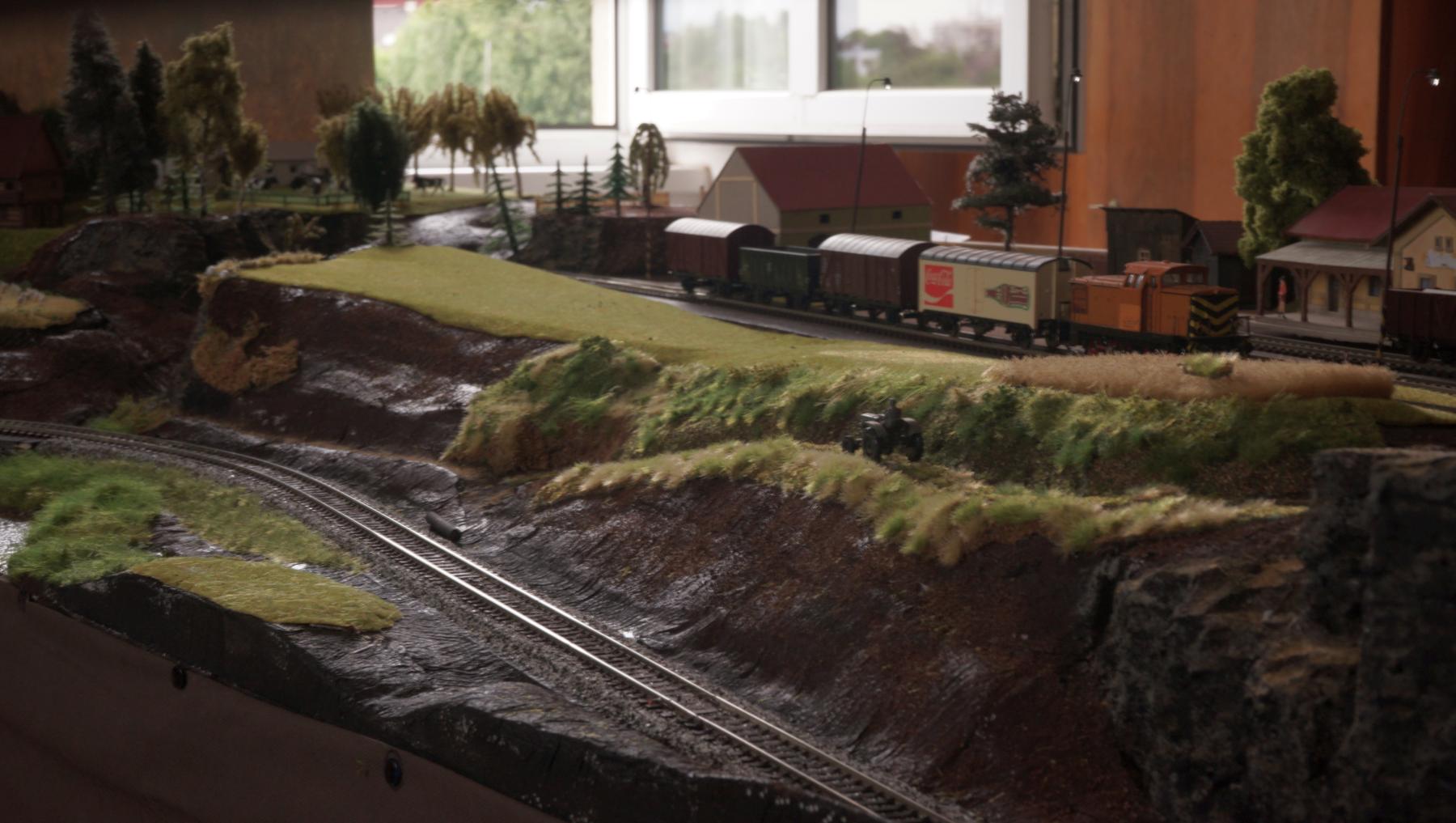

A stráň oddělující hlavní trať od horní koncové stanice... část bude zalesněna, uprostřed bude kus jen zarostlý neudržovaný s trávou, křovím a nálety po vykácení, aby byl i pro ty menší průhled do hoření stanice... cesta asi bude nakonec přes koleje směrem k řece a místo malé louky asi strážní domek o kterém jsem přemýšlel u tunelu ale tam by na něj nebylo dost místa, leda že bych odstřílel kus skály... :mrgreen:

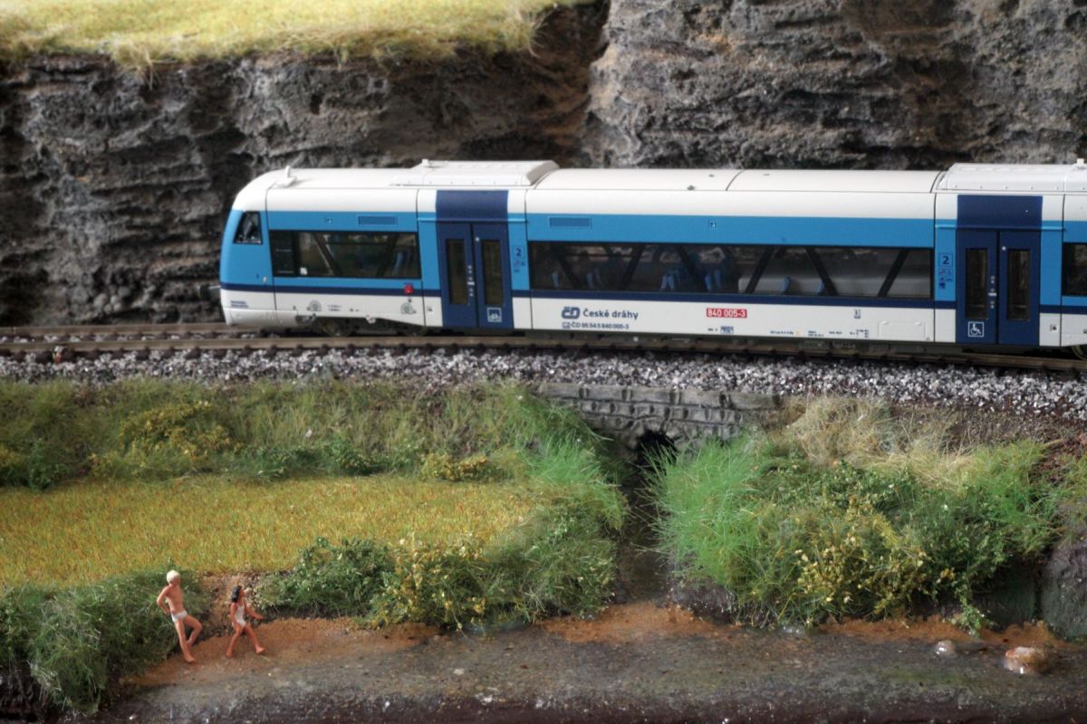

Trochu se přes prázdniny porád pokračuje, jen po menších dávkách... je potřeba i jiné věci takže jeden brigádnický den padnul na nový přívěšák v měřítku 1:1, a když už dovolená taK si trochu odpočinout i od modelaření. Ale i tak o dovolené přibyli polotovary na pár nových vozů, které nám na kolejišti ještě scházeli...
Krom postupného přidávání vody z více vrstev laku, přibyl i jeden propustek na nové trati, viz první dvě fotky. Postupně se zelení (teď nejvíc asi zbytky foliáží) a připravuje se terén pro sázení stromů. Taky se trochu předělal kousek terénu a přibude jeden přejezd (jeho náznak je vidět na poslední fotce) a místo pro strážní domek.
Chtělo by to ještě jednu dovolenou. jen na práci na kolejišti... aby to přibejvalo rychleji... :D
