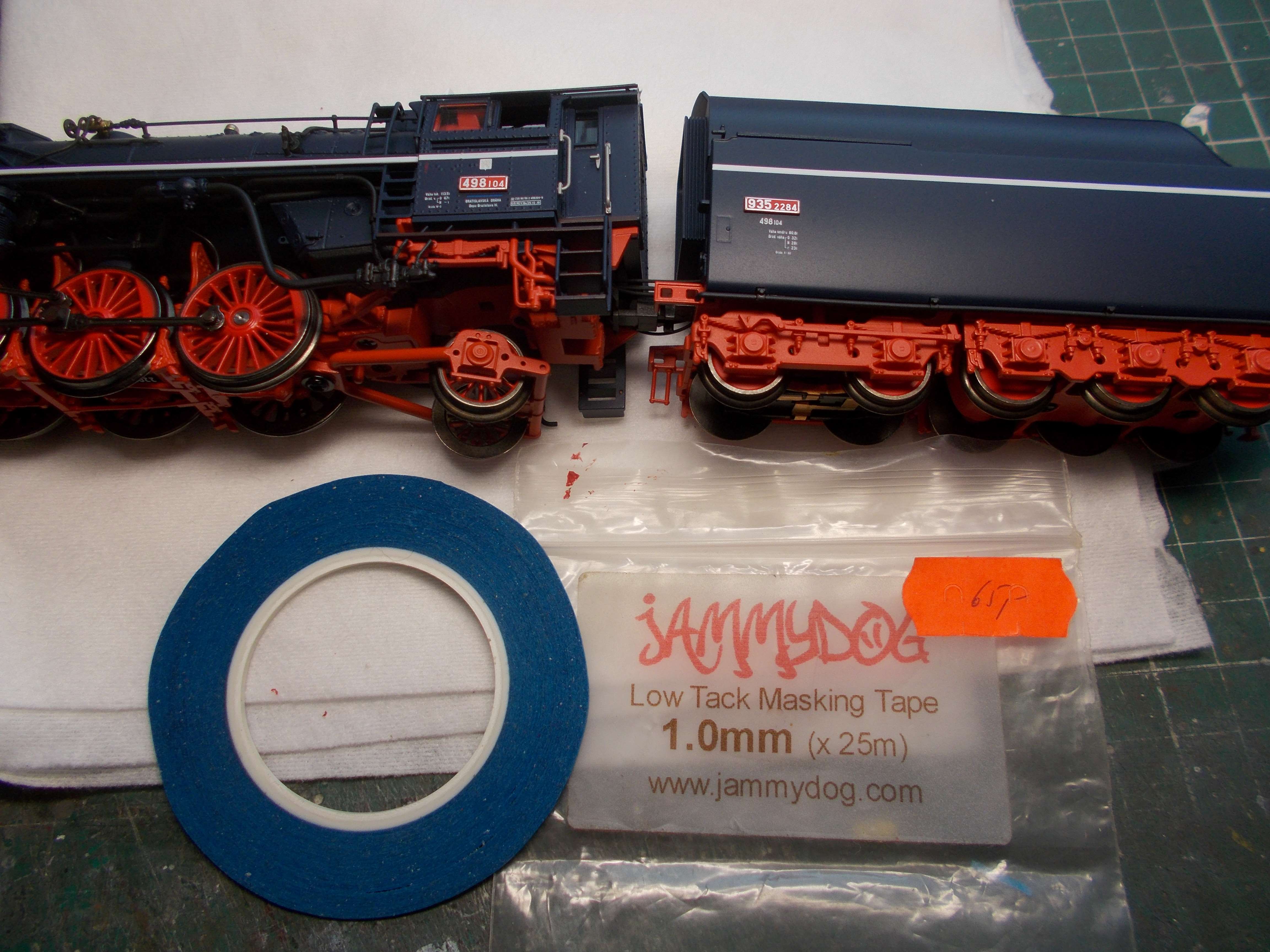

Na vymaskování by byla vhodná třeba tato páska. Zkusmo jsem přiložil a je to přesně 1 mm jako na modelu. Vymaskovat to ale bude vyžadovat velmi precizní práci tak držím palce. :D
