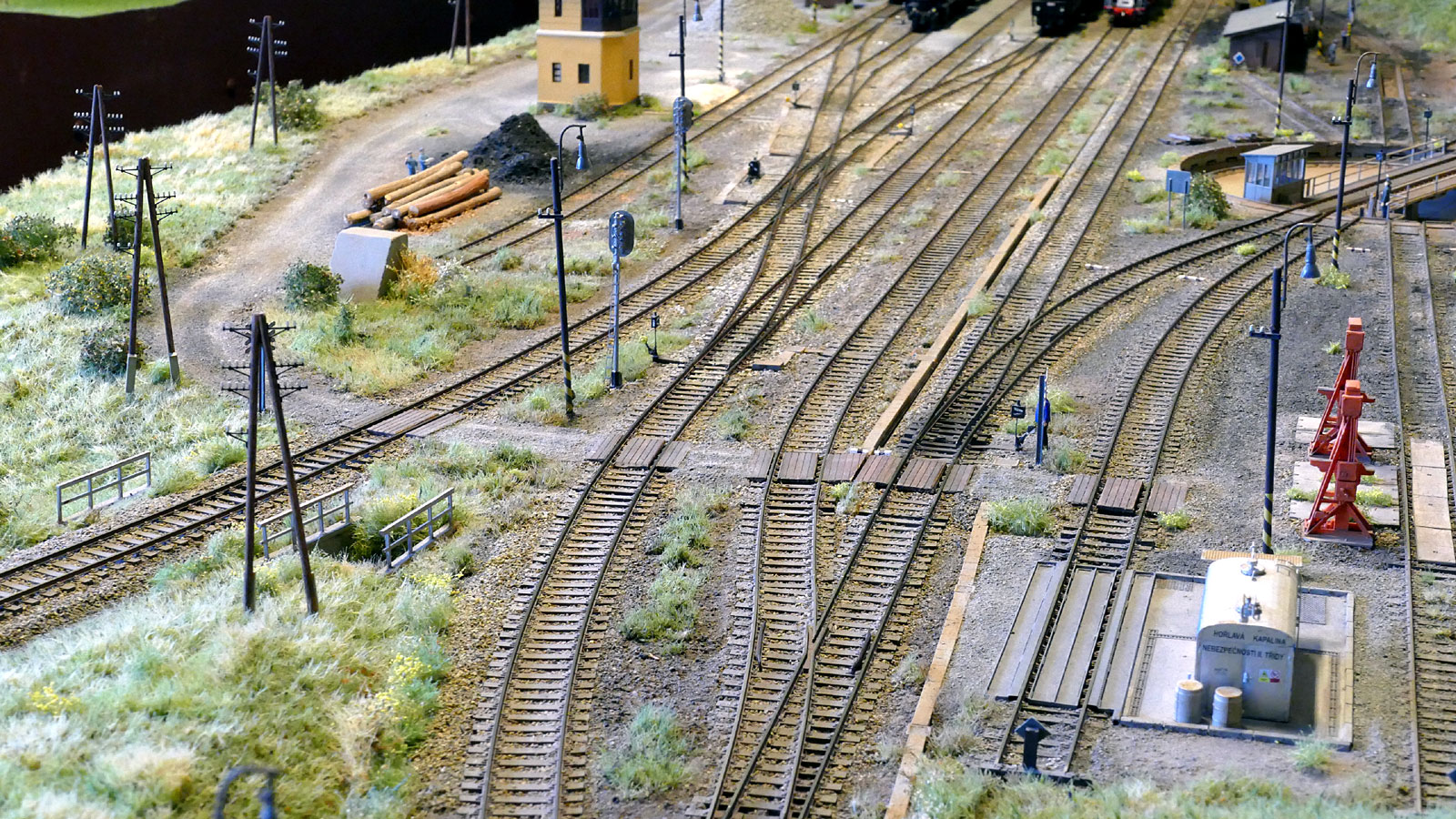

Abe Simpson píše:špatný směr na výhybkovém návěstidle
no jo - maketa, na pohyblivé není síla :D

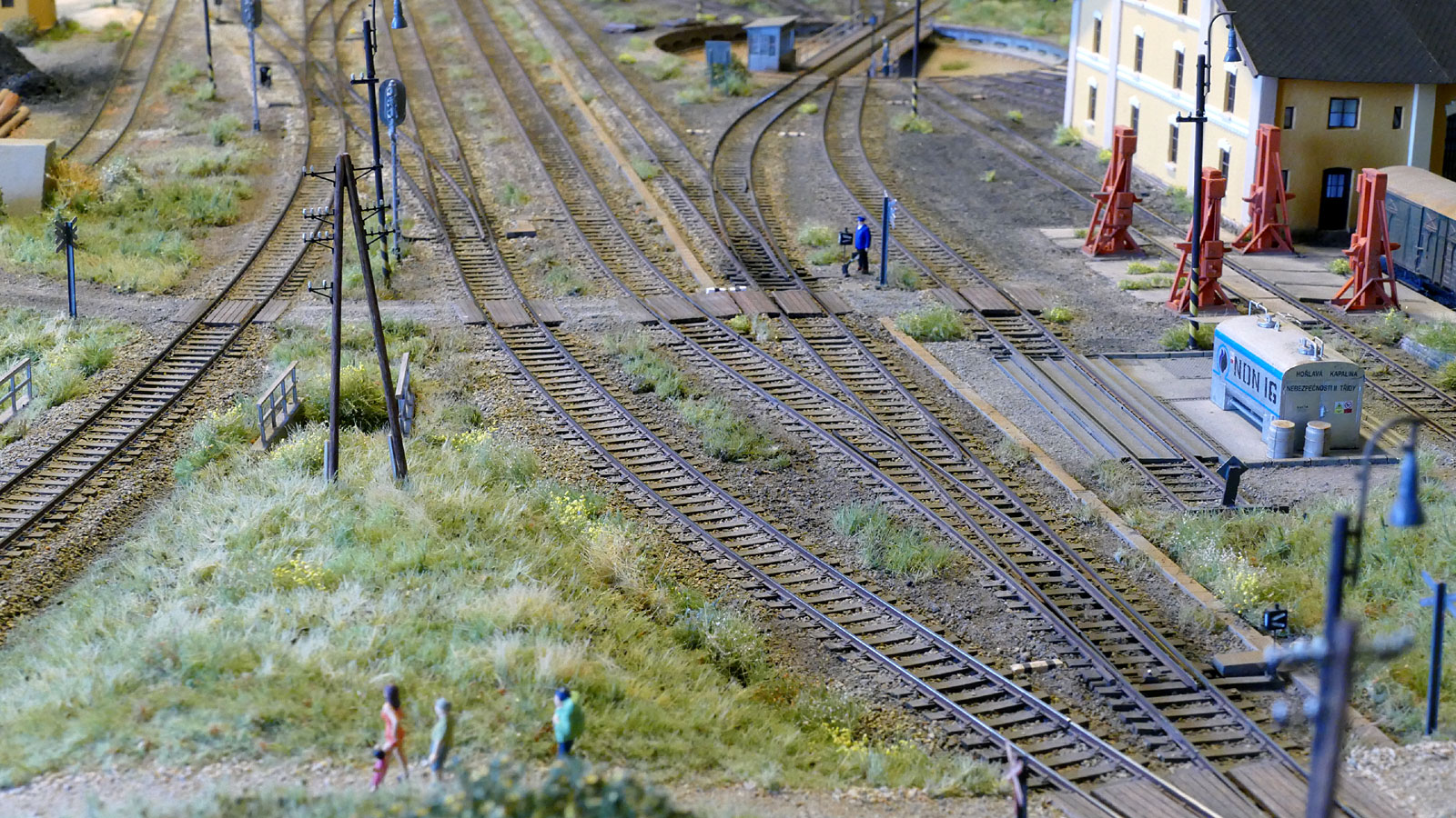

Ale jinak na tom posledním snímku je pěkně vidět u první výhybky Peco odklon cca 11 st - kolej č. 4 musí obejít roh spoje dílů - v oblasti před depem je podélné dělení dvou dílů mezi 6 a 4 kolejí + spoj na díl s výjezdem ze stanice a v pozadí odklon matečné koleje za Weinertem 8,6 st.
Tady ještě jeden kde je to vidět

Vypadá to parádně, jen by mne štvaly ty kloubové jazyky Peco, které jsou prohnuté obráceně... Nevím ale, co pro H0 bylo v době stavby dostupné, chápu, že to je asi metoda nejmenšího zla.
Příspěvky: 2673
Re: Moduly OstraMo
Příspěvekod Mcx » úte 28 bře, 2023 10:24 am
Jj, ty nevypadají pěkně, no v té době byly i Tillig EW3, ale volba padla na kolejivo Peco s výškou kolejnice 1,9 mm. Výhybky se dají rekonstrouvat na pružné jazyky - viz. Cipísek a stanice Lom, ale to nejde u výhybek už položených. Trhat dalších 10 výhybek nebudu :roll: , funkční jsou a až na ty jazyky vypadají dobře.
Dnes je kombinace kolejí Peco a výhybek Tillig odzkoušena, vzhledově rozdíl 0,2 mm na kolejnic poznat nejde - takto mám stanice Hukovice, Albertovec a odbočku Morava.
Pokud není pohled přímo v ose výhybky, tak si toho většinou nikdo nevšimne.

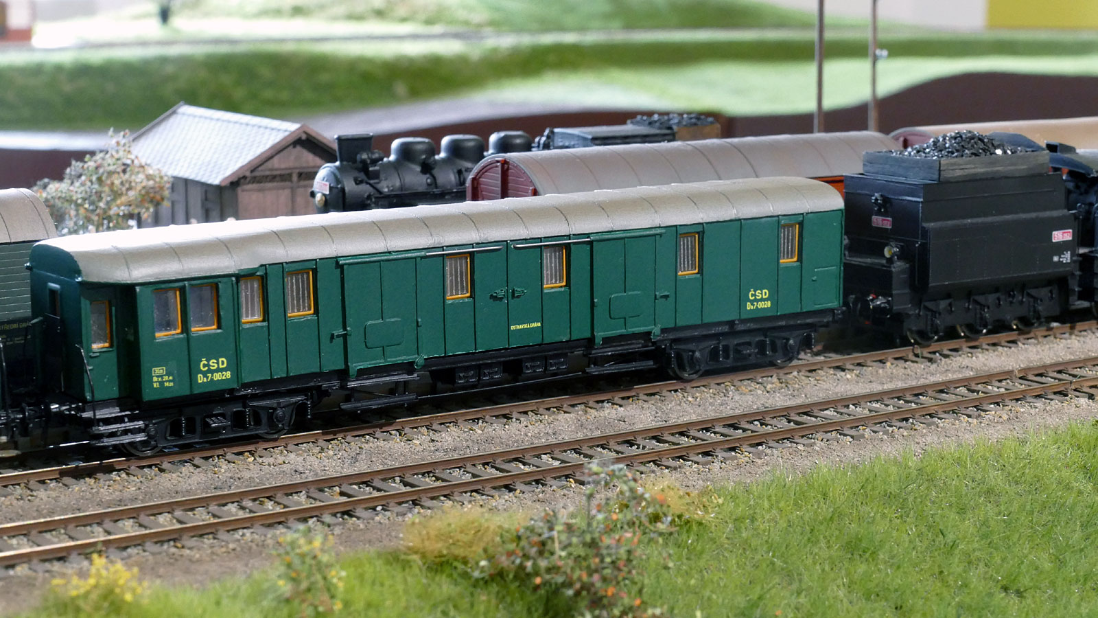

Příspěvekod Mcx » pon 03 dub, 2023 2:13 pm

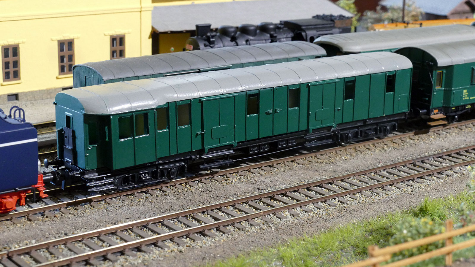

Služební vůz Da trochu pokročil, už má všechny stupačky a nastříkaný spodek, čeká ho vnitřní vybavení, popis a zasklení. Pod vozem jsou podvozky KMB.
a tady ve společnosti Albatrosa s upraveným běhounem pod boudou - odstranění pružnice, které jsou u modelu fixní na budce + armatura pod budkou vyčnívající do profilu na obou stranách - důvodem je zajištění průjezdu poloměry 500 mm a méně, pružnice přemístěna na podvozek, armatura zatlačena pod budku. Vyhovuje do poloměru oblouku 600 mm

Příspěvekod Mcx » úte 11 dub, 2023 2:29 pm

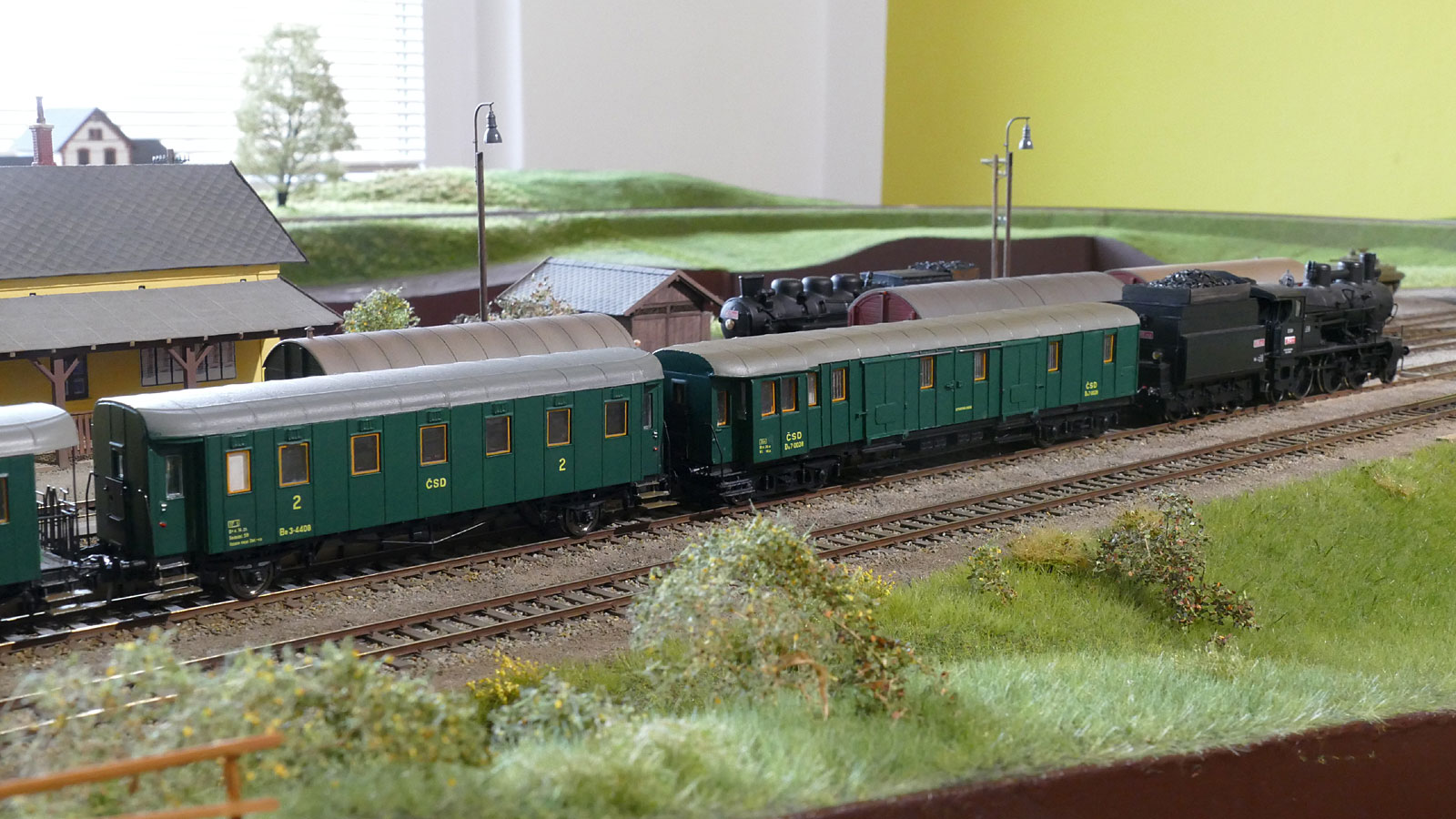

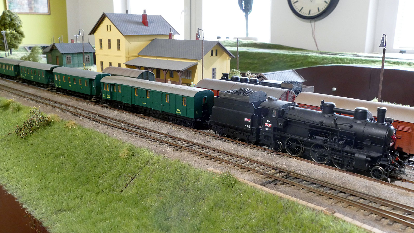

Vůz Da 08 (použiju_li určení typu I. Mahela) dospěl do stadia provozního, společně s dalšími osobními vozy. Všem společně chybí popisy na rámu vozu, no snad časem budou (tedy obtisky jsou, ale není čas je tam dát). Model je poplatný době vzniku (byť se stále za nemalý peníz prodává) a tak i výsledek mého modelového snažení je dán hlavně provozní potřebou a ne snahou o 100% modelovost. Já měl k dispozici pouze kopii odlitku skříně a spodku vozu, zbytek je různého původu, podvozky jsou KMB. Vůz přišel o střešní lávku a dostal plechovou střechu, nemá přechodové měchy již pouze obyčejné přechodové můstky, slouží pouze na osobních vlacích, dostal elektrické osvětlení - tedy baterie a dynamo, do rychlíku ho již nikdo nezařadí. Dostane ještě držáky UIC na čela vozu, takže cca rok 1963, ale v dílnách mu stále píšou na skříň Ostravská dráha :D .
nyní vypadá:
tady souprava osobního vlaku 60. let

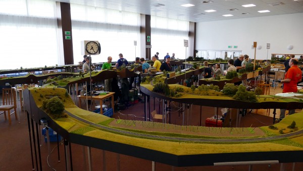

Před pár hodinami skončilo 10. provozní regionální modulové setkání H0 ve Vratimově. Bylo opět v jarním termínu zaměřeno na 60. léta minulého století, tedy převážně parní provoz. Věřím, že pro většinu účastníků setkání příjemné s mnoha pěknými zážitky.
