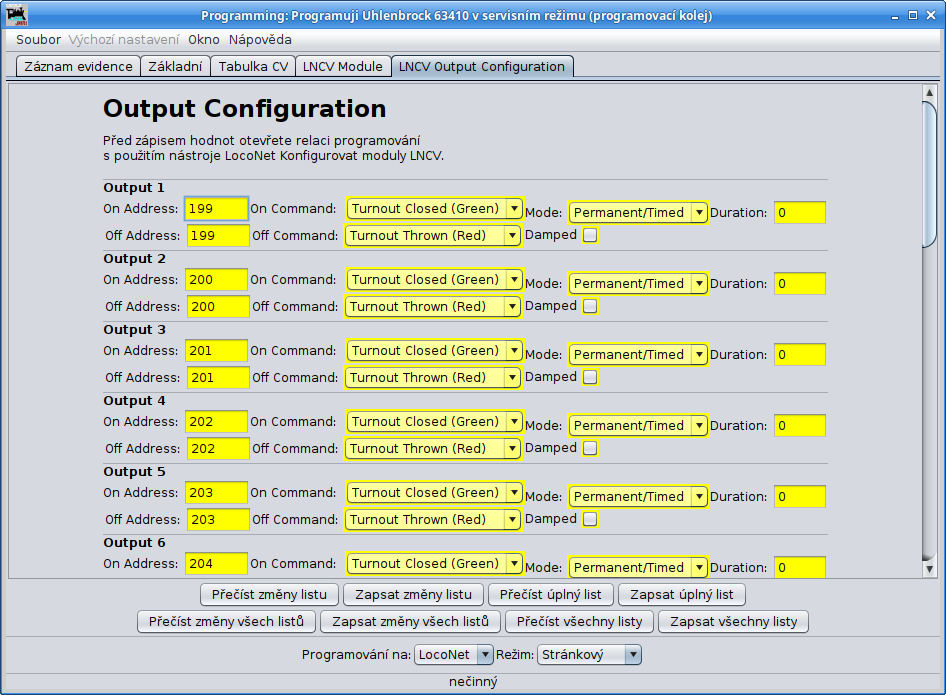

Příspěvekod sidlo » stř 12 dub, 2023 7:50 pm
Vypadá to na začátečnické dotazy. Já jsem začínal u lokopina http://lokopin.wz.cz/.
RTFM - někdy je dobré přečíst si manuál - https://www.uhlenbrock.de/de_DE/service/download/handbook/en/EN_63410.pdf
Tam je obrázek zapojení:
Do konektoru LocoNet se připojí plochý kabel od centrály.
Na svorky 16V~ se připojí napájení z transformátoru.
Výstupy 1 - 20 jdou k cívkám přestavníků, žárovkám nebo LED diodám.
Levé + je společný pól 15V= pro LED diody.
Pravé + je společný pól 16Vᶬ (zvlněné usměrněné) pro cívky a žárovky.
Pro programování dekodéru je potřeba mít centrálu, která umí programovat LNCV a dobře si přečíst manuál.
Pokud uživatel umí k centrále připojit počítač s programem JMRI https://www.jmri.org/, tak si může programování dekodéru ulehčit:

Re: Uhlenbrock 63410
Příspěvekod HonzaM » stř 12 dub, 2023 8:49 pm
Centrála Piko Smart Control light nemá pťipojení USB ani LAN, pro připojení k počítači umožňujícímu využití JMRI bude nutné rozhraní jako třeba RR-Circuit LocoBuffer-USB, Digitrax PR3 nebo Uhlenbrock 63120 LocoNet USB interface.
