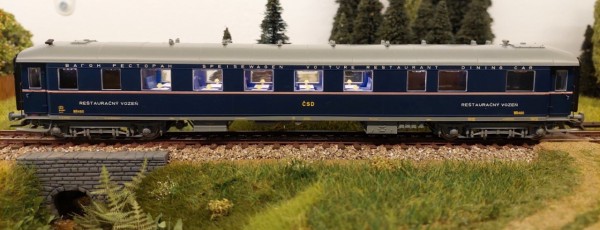

Řeším jak osvětlit Wr od Brawy. Originální osvětlení jsem v českých eschopech nenašel. Většinou používám osvětlení od ESU, bude tam pasovat? Zkoušel to někdo?

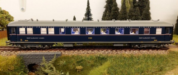

Já jsem to nakonec osvětlil ESU DCC teplá bílá. Jednu poslední LED jsem uříznul a koncová světla odpájel. Vyšlo to akorát, pouze jsem musel napájet drátky k připravenému vývodu pro originální osvětlení, které se tam dá předpokládám pouze nacvaknout. Výsledek je následující:
