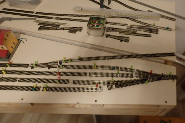

Za mě ta stanice vypadá trochu jako ježek. Přijde mi, že zabírá zbytečně moc místa. Když to vezmu z pohledu ekonomie výstavby a trochu historicky: pozemky něco stojí, každá kolej něco stojí a taky údržba každé koleje něco stojí, takže historicky by tu stanici stavěli tak, aby zabrala co nejméně místa a každá kolej by měla nějaký význam. Taky záleží na epoše, kterou by bylo dobré si vyjasnit. Do 2. světové v podstatě platí to, co jsem napsal. Potom přišli soudruzi a byl velký tlak na použití železnice armádou, takže rampy pro vykládku vojenské techniky a podobně. Případně těžba a výroba, tudíž docházelo k rozšiřování a údržbě tam, kde to dávalo smysl a zbytek zarůstal. Ruku v ruce s tím klesala na železnici přeprava kusových zásilek a potřeba malých skladišť jako máš plánované ty. Ovšem ne nutně všude. No a potom přišla moderní doba a ČD/SŽDC/SŽ a jejich redukce a optimalizace mnoha stanic, kdy se trhá nebo neudržuje pomalu každá výhybka a kolej, která není nutně potřeba k běžnému provozu. A potom není kde odstavit mechanizaci při údržbě a podobně.
Omlouvám se za odbočení od tématu, ale chtěl jsem ve zkratce vysvětlit svůj pohled na věc. Teď k tématu:
Osobně bych šturc vlevo otočil, aby se dalo najet k tankování posunem rovnou ze zhlaví a udělal bych tu kolej rovnoběžně s ostatními. Tím na té manipulační získáš kus místa pro odstavení vozidel. Historicky bych to zdůvodnil tak, že tam dřív něco skládali a následně kolej využili k tankování. Šturcy vpravo jsou větší oříšek. Osobně bych protáhnul tu manipulační kolej přímo výhybkou do šturcu (místo protioblouku k trojcestné bych dal výhybku). Potom je otázka, jestli má být ve stanici i zázemí pro parní lokomotivu lokálky. Pokud ano, umístil bych k této kusé popelovou jámu, vodní jeřáb a na konec výtopnu pro menší stroj. Pokud ne, dal bych tam volnou skládku. Tu výhybku pro druhý šturc bych posunul blíž ke staniční budově, kolej stočil rovnoběžně s ostatními a k této kusé bych dal skladiště s boční i čelní rampou.

Ešte som teda podľa Vašich postrehov poprekladal zhlavie.
Ľavé asi nechám pôvodné, keby som ho otočil ako píše MichalM, bolo by tankovanie (prípadne skládka) až moc natesno k VB.
Pravé som prerobil aj podľa náčrtu Milana, len kusú koľaj skladiska som nechal otočenú od VB.
Ak by som ju nechal otočenú k VB, bola by dosť krátka.....
Pripomínam len že robím epochu IV, ČSD, tak nejdem dávať do stanice pop. jamu, zauhlovanie, vodný žeriav a pod.
Prikladám foto alternatív pravého zhlavia.

Ta první varianta se mi líbí asi nejvíc. Jenom dvě drobnosti:
- kolik se ti vleze vozů na ten kousek manipulační koleje vpravo mezi výhybkou na kusou a zhlavím? Osobně mám podobný detail ve stanici taky a při posunu je fajn, že se tam dají odstavit 2 krátké vozy a neblokují pohyb ve zbytku stanice.
- jak ti vychází zázemí pro tankování vlevo? Ta kolej vedoucí kolem má být schovaná v tunelu, takže tam bude potřeba udělat kopec, který něco zabere. Možná bych tu tankovací kolej přihnul trochu ke zhlaví, aby se omezila opěrná stěna.
Přidáním té jedné koleje v celé délce ta stanice trochu zmohutněla, ale podle mě jí to prospělo.

Asi som už rozhodnutý pre tú prvú alternatívu, ako mi aj načrtol Milan, touto cestou mu aj ďakujem za návrh.
Všetky staničné koľaje ale ešte asi posuniem cca o 2cm bližšie k hrane segmentu.
Krajná koľaj bude stále ešte 4,5 cm od hrany, chcem získať čo najviac miesta za VB.
Pravú kusú koľaj využijem na nejakú vlečku väčšieho skladiska???...ešte uvidím čo tam presne bude. :)
Možno ešte presuniem PHM z ľavého zhlavia do koncovej stanice na druhom segmente
a nahradím ho nejakou voľnou skládkou....

Příspěvekod Mirec » ned 26 bře, 2023 4:14 pm
Tak po dvoch týždňoch sa mi podarilo skompletovať a položiť staničné koľaje.
Ostáva mi potom dorobiť len vlečku vpravo a tankovanie PHM vľavo.
Porobil som oddelené úseky a pod základovú dosku som vyviedol z koľají krátke vodiče
na neskoršie pospájanie s detektormi obsadenia a detektormi výhybiek.
Mirec
