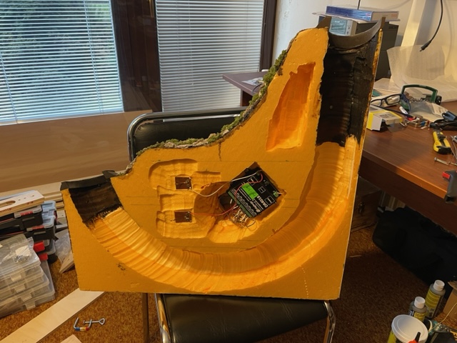

Myslím že by bylo praktičtější zejména u těch tratí na horní ploše je nezakrývat takovým dřevěným pevně instalovaným "tunelem" do nějž se nedostaneš a použít odnímatelný tunel ze styroduru. Tunely snadno vyřízneš třeba vytvarovaným horkým drátem místo smyčky v pistolové pájce. Viz ukázka dvou takových tunelů na mém kolejišti.
Na prvním obrázku je vidět odejmutý tunel. Mám tam i kontaktní plošky pro připojení DCC a vestavěný dekodér, umožňující ovládat osvětlení domečků.

Příspěvky: 4540

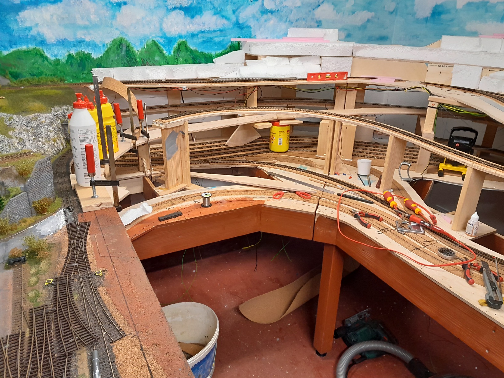

Honzo odnímatelný kus krajiny planuju v červeném rámečku viz foto. Tam je schovaná vyhybka vyhybny a na tu se nedá dostat ze spoda rámu.
Tady do Blanky se "nejak" dostanu. Ruku tam strcim. Na výhybky se taky dostanu tak sem usoudil že to bude moct být jeden celek.
Čas to ukáže.

Na podzemí nestačí dosáhnout ale je třeba i vidět na to co opravuješ.
Taky jsem spoléhal na dosáhnutí zespodu a ze stran a pak jsem pracně přidělával servisní otvory i z vrchu.... :wink:

Příspěvekod milan ferdián » stř 18 led, 2023 10:48 am
Ale v rohu má servisní přístup jak k výhybně, tak i pohodlný přístup k novému tunelu Blanka. Nevím jakou postavu Jirka má, ale v rohu by měl mít přístup pro svoji figuru. Když tak vyšle jiného štíhlejšího člena rodiny :wink: .

Ahoj Milane,vždyť jsem to psal o pár příspěvků výše, je tam i fotka zadního přístupu. Pamatuji jak sem ti psal při návrhu plánku jedny rozměry zadního pristupu, pak sem je vyzkoušel a já se do toho trojúhelníku nevešel. Teď to je trojúhelník o stranách 2×80cm a delší strana cca 115cm a tam se v pohodě vlezu i s břichem a 105kg.

Pokud vím, psal jsi, že je celé kolejiště průjezdné, což je samozřejmě dobře. Je potřeba čas od času vše projet a získat jistotu, že je vše bezpečně průjezdné. Uvidíš také kde může dojít k problémům. Sestav si delší vlaky a vyzkoušej si třeba a náchylnost k rozpojení. Stalo se mi vícekrát že jsem so nevšiml že někde v tunelu zůstalo několik vozů a další vlak do nich narazil. Vyzkoušej si co se stane když vlak vykolejí někde ve skryté části následkem špatně přehozené výhybky, jak se tam dostaneš teď a jak až dojde k zakrytí krajinou. Vyplatí se občas si sednout a jezdit si s více vlaky.

Jedna věc je se tam vsoukat a druhá tam pak něco dělat a potřebovat na to vidět. Je také rozdíl mezi tím, když jednou za potřebuješ něco opravit, nebo když dojde k provozní závadě, třeba vykolejení na výhybce nebo odpojený vůz.
