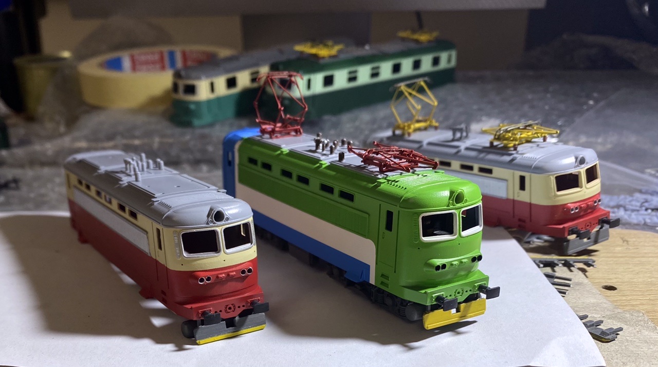

diky kluci, uz je to vyriesene vdaka "tablerain" -ovi, model je nakresleny a vytlaceny prvy kus, este nejake detaily pomenim, napr, uzemnovac musi byt rozpojeny, a odpojovace maju pohyblivy iba jeden diel. tymto koncim s touto "radou" lokomotiv, dalsie uz pre mna niesu dost atraktivne (121,122,123,124,125). tu su pripravene kusky na nastrek...

182-ku som hodil do laku, este musim opravit pluh.

v lakovni sa pilne pracuje...

prve plechace idu do finale...
