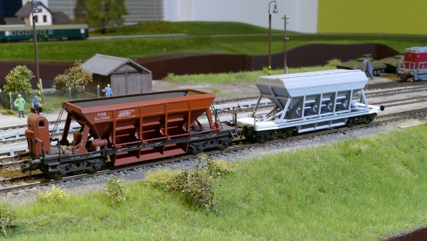

No, s vozy Savz nebude až takový problém, koncem 70. let již asi bylo jen pár kusů. Ovšem Saz (tedy Saz který je odvozen od Sav ne od Sa) to je problém. ČSD pravděpodobně nemělo žádný, něco dodáno asi průmyslu - asi jen s 5-místnými vlečkovými čísly. Vozů Saz odvozených od Sa bylo podstatně více.
No a konec Savz - společně s Raj předány asi cementárnám a vápenkám, domnívám se že s masivními dodávkami Raj na přelomu 60. a 70. let je odstavili - důvodem mohla být jiná výška otvorů pro sypání cementu proti vozům Raj, asi nejdéle vydržely na vápně, bez vzduchotechniky, ČSD mělo v roce 1981 jeden kus, který měl byýt odstrojen na vůz Sav, 26 vozů měla od roku 1979 NHKG, odkoupila od CEVA Trenčín pro přepravu vápna do hutí, takže asi s již odstraněnou vzduchotechnikou (nikdo je nepřeznačoval), ale v roce 1985 již mají jen 1 kus, protože je nahradila vozy Sasz.

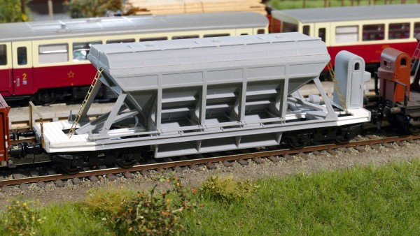

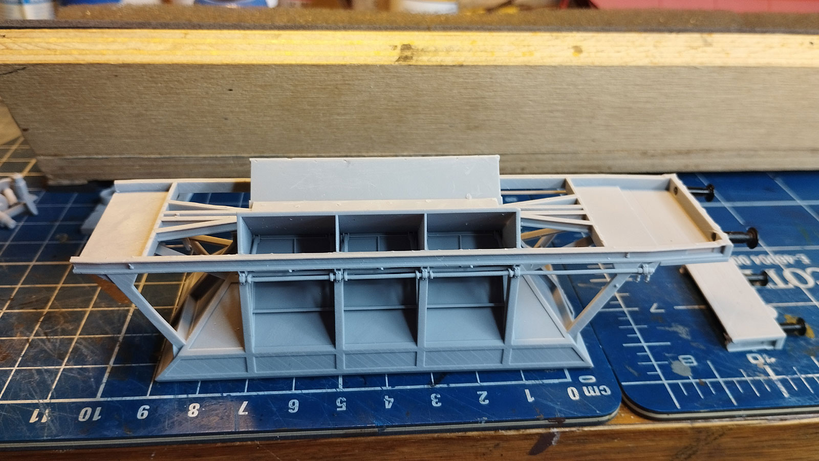

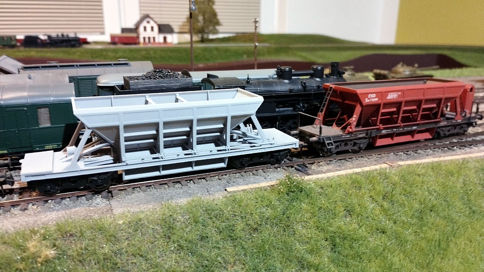

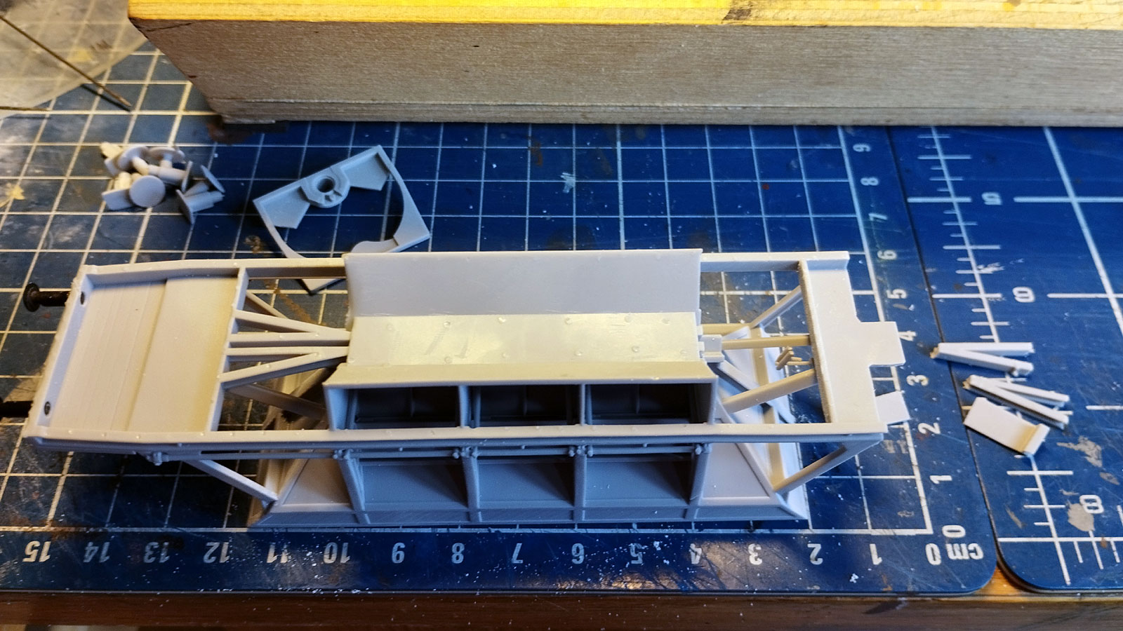

Uplynuly nějalé měsíce a opět se mi Sav(z) Locolab dostal do ruky, to již byl částěčně "oholen" o nepodařenou část představků. Tak jen připomenutí začátku.
zjištění, že model z 3D tisku je skoro horší než ruční práce + odlitek 10 let starý
začíná odebírání té nejvíce nepodařené části modelu
a jedna strana je skoro hotova, nezbývá než vykuchat i vnitřní podélníky, jsou tam šikmé výztuhy navíc
nastává zjištění, že vnější podélník je sice vysoký 3,1 mm, stejně jak profil evergreen, ale poněkud masivnější, model je odložen na někdy .....

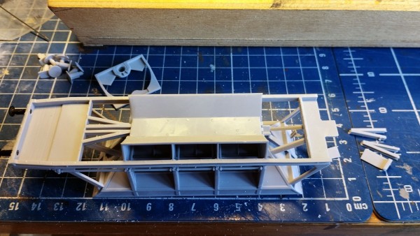

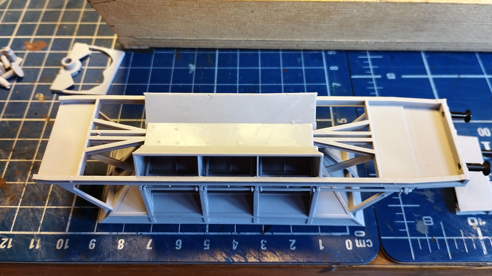

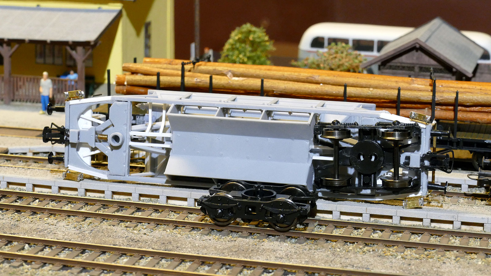

přišel nápad vnější podélníky složit z různých pásovin, aby vypadal stejně
a první pokus, kinematika je původní, jen trochu upravena, čelník byl vypreparován z původního představku a rozměrově upraven podle skutečnosti
jedna strana vozu je hotova i s kinematikou, spřáhlo je zkráceno - zkouška spojení *- vůz sedí příliš vysoko - nastává úprava v tornách podvozků a je nutno trochu frézovat do hlavního příčníku
oba představky s uložením kinematiky hotovy
Mcx
Příspěvky: 2852
Re: Voza Sav a Savz Locolab
Příspěvekod Mcx » čtv 13 črc, 2023 8:24 pm

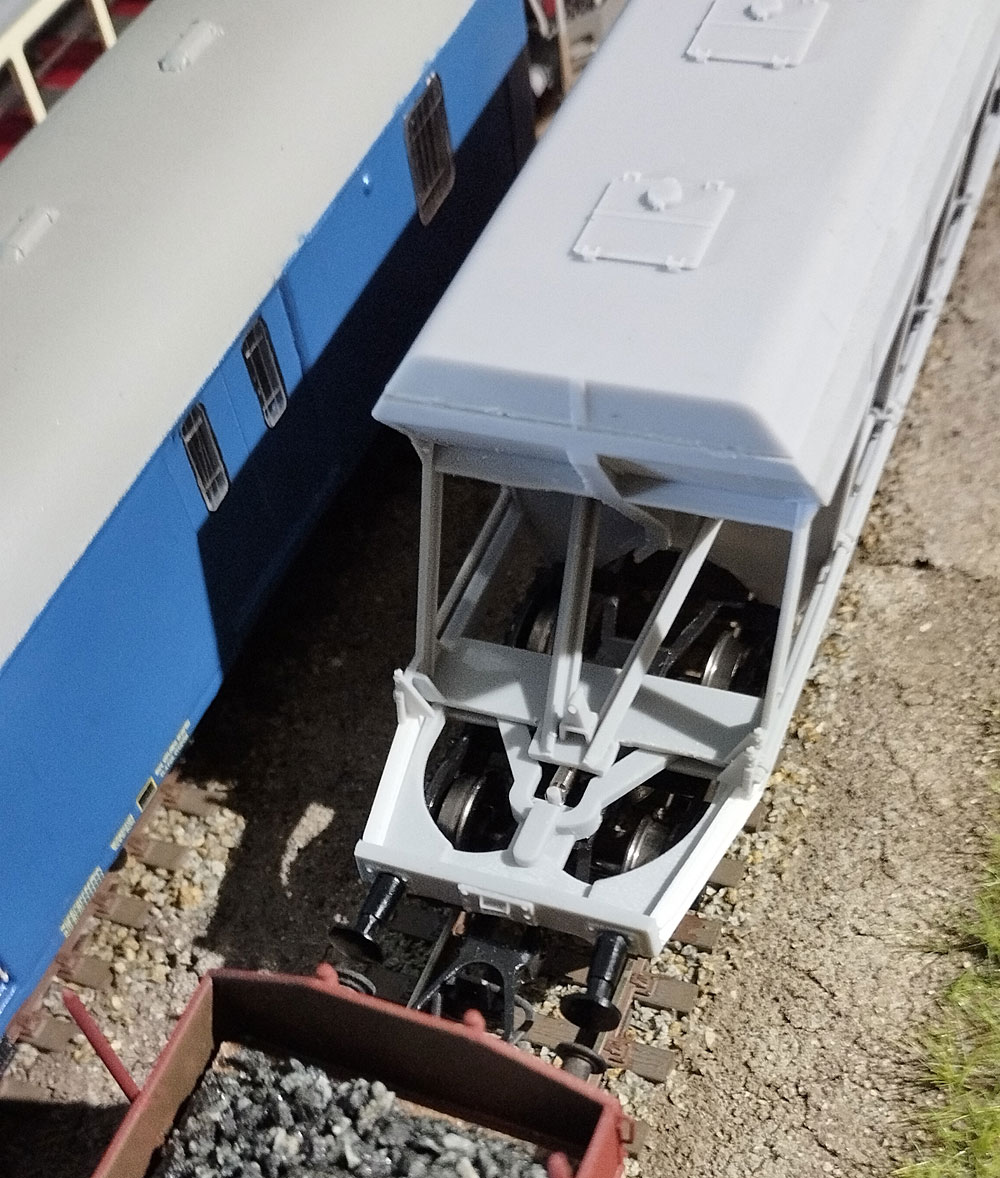

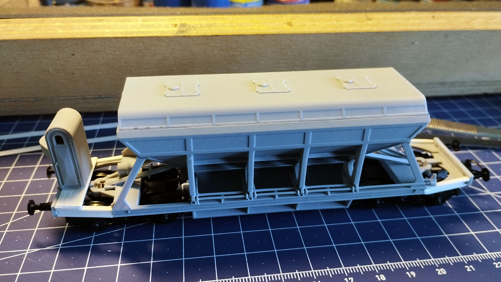

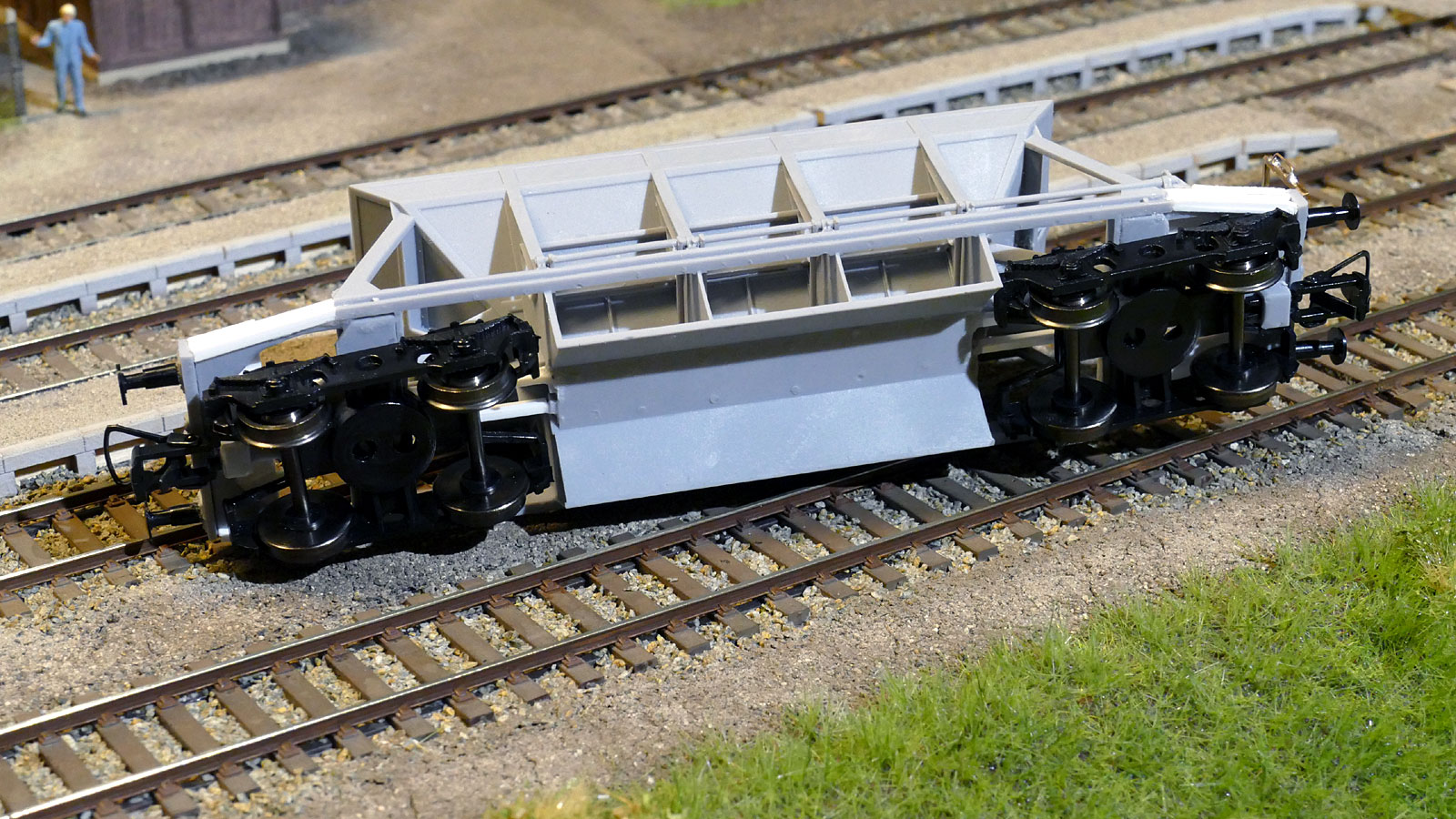

poslední stav a zjištění, na obou stranách je podlaha na představku, chybí dokončit naznačení výztuh mezi hlavním příčníkem a čelníkem, tady konfrontace se starým modelem
protože vůz bude ve stavu první poloviny 60. let bude mít jednoduché zábradlí, nemá držáky UIC, lepty zábradlí jsou rozměrově nepoužitelné, první zábradlí je z mosazného úhelníku 1x1, z leptů jsou nepoužitelné další věci - třeba žebřík - je krátký....
špatně je střecha - na bocích nemá mít výztuhy, je hladká, ale tmelit a brousit ji nebudu, násypné otvory na střeše jsou menší - správný rozměr je 1000x1000 mm, kulaté otvory opět menší - správný vnitřní rozměr 320 mm...... ale no, něco z toho snad vznikne
zda bude mít vůz brzdařskou budku či ne, to se ještě uvidí
již doplněné vnitřní podélníky - evergreen U 2 mm

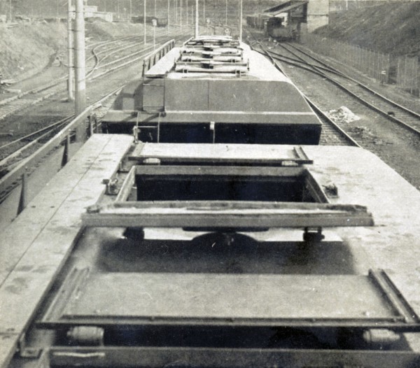

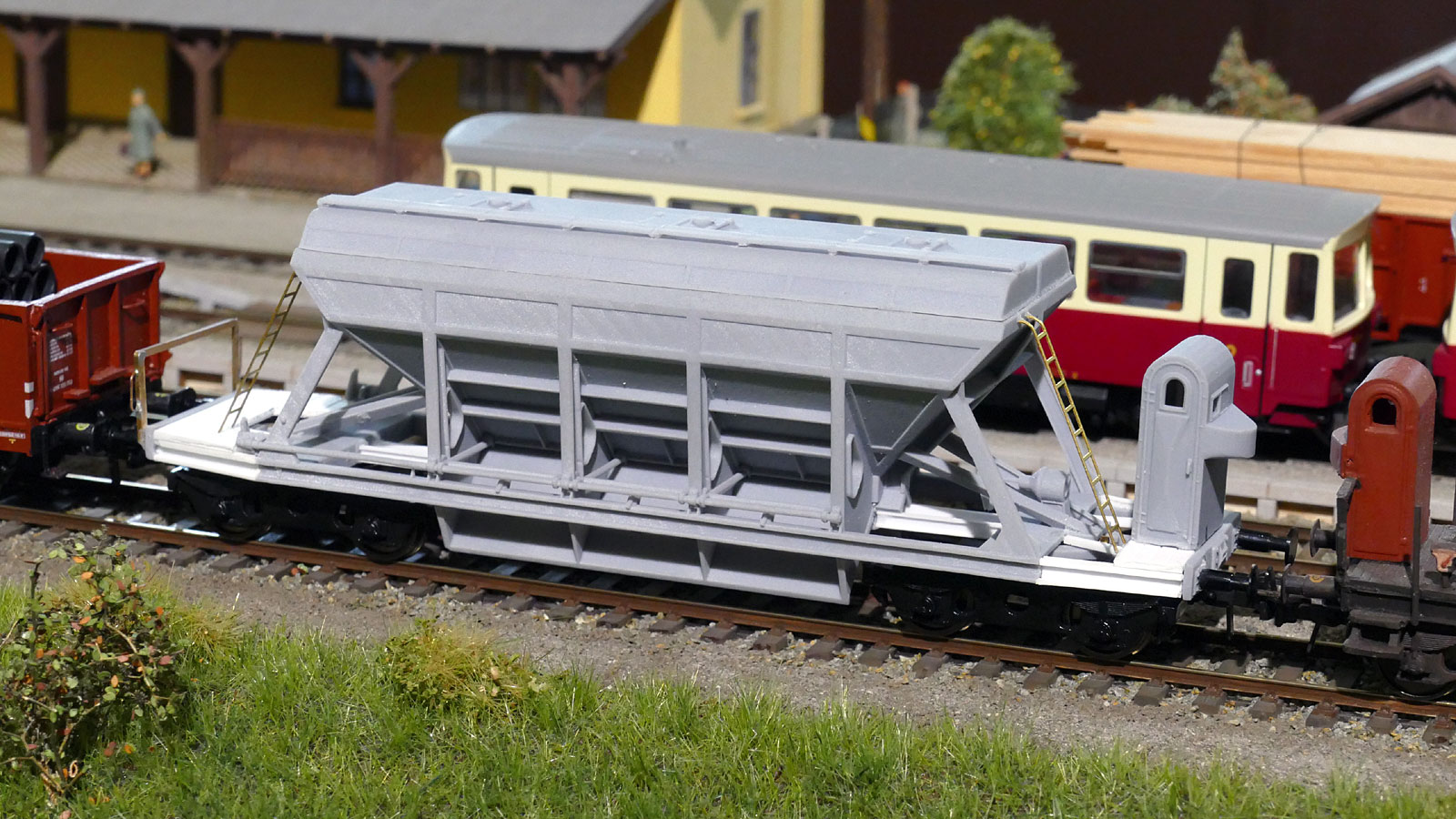

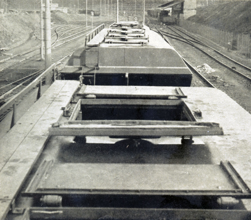

Střecha - takto vypadá u skutečného vozu, lávka jde těsně okolo násypných otvorů a je hned na kraji střechy (asi je v modelu užší než má být + menší násypné otvory), spodní žebřík je proti krátkému horním trochu přesazený. Bohužel z leptu nepůjde použít zábradlí střešní lávky - je vysoké a má pouze 3 vnitřní sloupky, skutečný vůz jich má 2x tolik - 6.

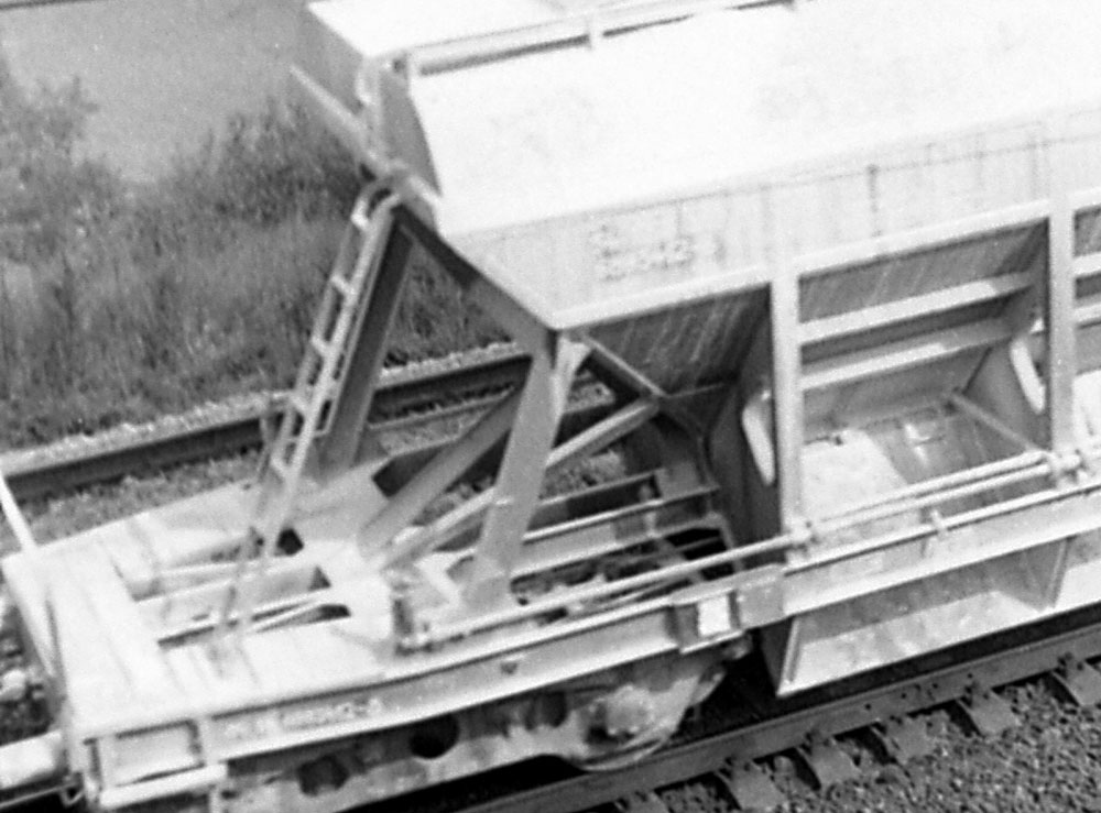

tady je vidět odsazení spodního žebříku
Mcx
Příspěvky: 2852
Příspěvekod Mcx » pon 17 črc, 2023 7:06 pm
Většina vozů Savz nemá na fotografiích "převod" otevření klapek na opačné straně vozu + tedy držák + táhla (přestože v popisu vozu v ON má uvedeno ovládání z jedné strany vozu). Proto má jen jednu ovládací páku - to je ta co je navařena na hřídeli. Takže to u modelu to taky postupně upravuji. Pokud byl vůz vybaven provzdušněním pro přepravu volně loženého cementu, tak se stejně klapky neotevíraly a vozy, které přešly z přepravy cementu na vápno, těm bylo provzdušňovací zařízení odebíráno. To je ten na horním snímku, ten již s nečitelným UIC číslem.

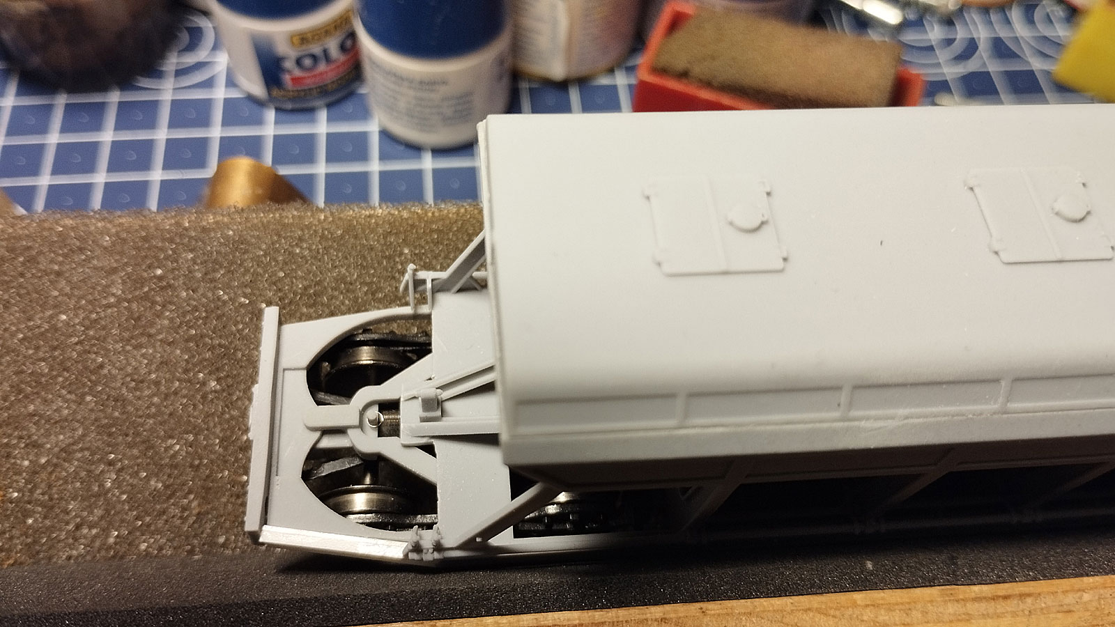

A nakonec ještě otázka co s brzdou - pneumatickou, opět je třeba hlavní jímka možná poloviční než by měla být, chybí tam pomocný a řídící vzduchojem. Tak teď nevím - dát to tam/nedát a vyrábět - moc se mi do výroby nechce, ten model za to nestojí. Ale zábradlí lávky bude nutno vyrobit, ten lept je opravdu nepoužitelný. To zábradlí je zajímavé - je z pásoviny, žádná kulatina... a ty podpěry - stojky, to není na fotkách poznat co to je, výkres k tomu není.

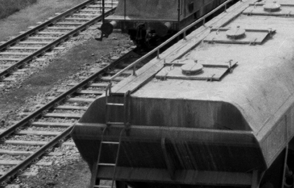

Tady pohled na střechu modelu, je zde vidě jak jsou poklopy malé a kolik je místa mezi poklopem a okrajem střechy. Škoda práce na 3D tisku a tak to zvorat.

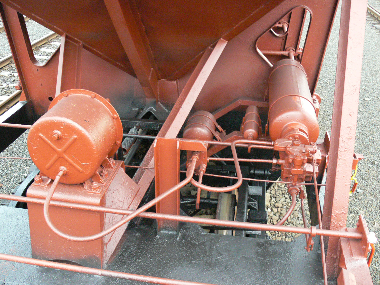

Ještě k pneumatické brzdě - problém na mnohých modelech, v poslední době je to znatelně lepší na nové tovární produkci. No, o co se jedná - válce a jímky jsou velké a na modelech trpasličí - což je i případ stavebnice Sav/Savz kde jsou rovněž o něco menší.
Tady pohled na pneumatickou brzdu vozu Sav, je to sice typ 220 s přestavovačem O-N a vypínačem brzdy, ale je to stejná brzda 14" - stejné jímky, válec. Pomocná jímka má 75 l - délka 1185 mm (13,6 mm v H0/na modelu 9,3) + na přírubě rozvaděč DAKO 14", průměr jímky 300 mm (3,4 mm/model 3,6), brzdový válec bez kotevníku průměr 400 mm (4,6 mm/model 4,0) a k tomu ještě malá řídící a rozvodová jímka, které ve stavebnici chybí.
Stále nevím co s tím - vykašlat se na to nebo ne. Kdyby to nebylo tak na očích. Smysl má asi řešit jen největší jímku a to její délku + přidat dvě malé.

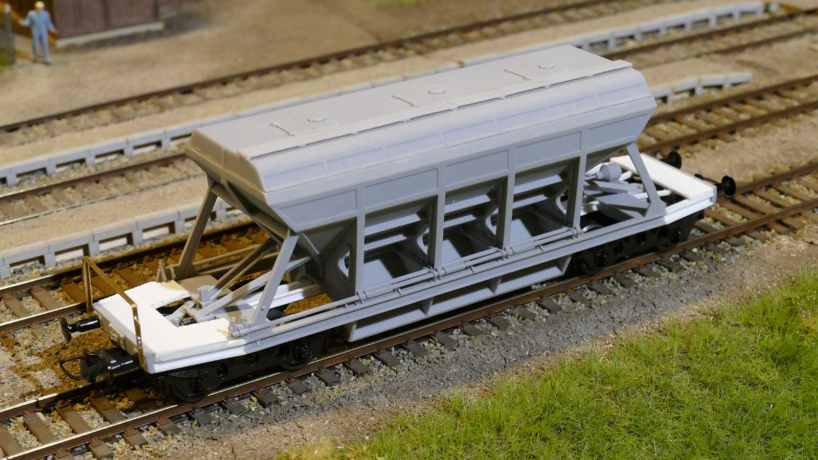

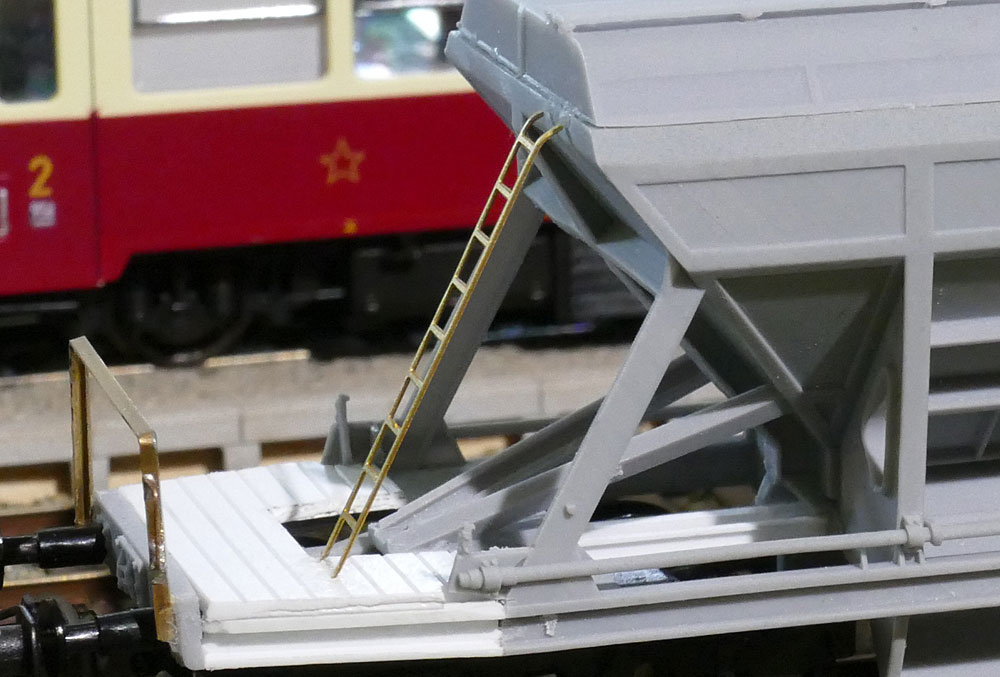

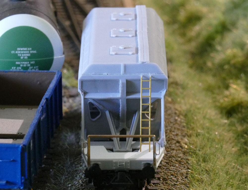

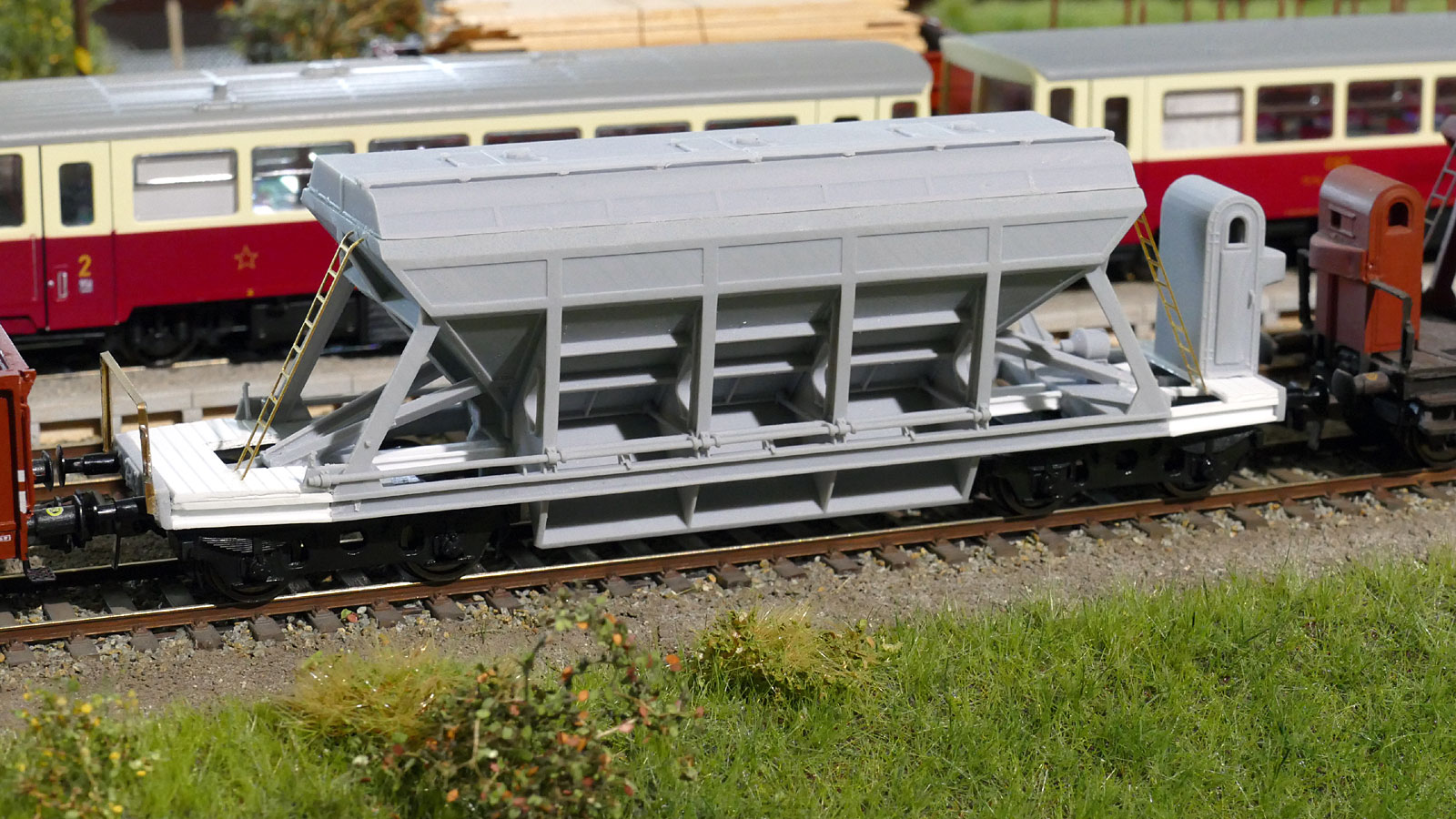

Vrátil jsem se k pokračování Savz od Locolabu, představky dokončeny včetně správně umístěných výztuh, stupačky použity z originálního leptu a horní žebříky. Zábradlí na lávce na střeše bude nutné udělat, protože v originálním leptu neodpovídá předloze. Zábradlí na plošině u budky i opačné straně vozu je z úhelníku 1x1, původní lepty jsou na široké čelníky, navíc trochu jiné než na voze.
tady pohled na upravený spodek, kulisy upraveny, zkráceny šachty a spřáhla třmeny - zalepeny, nárazníky jsou z domácích zdrojů
tady ještě pohled k porovnání na původní stav na začátku "kuchání spodku", kdy bylo konstatováno, že v této podobě se svému vzoru moc nepodobá, ty o více jak 3 mm širší čelníky, celé představky vyplněné, nikde nebylo vidět výztuhy a když byly vidět tak byly špatně

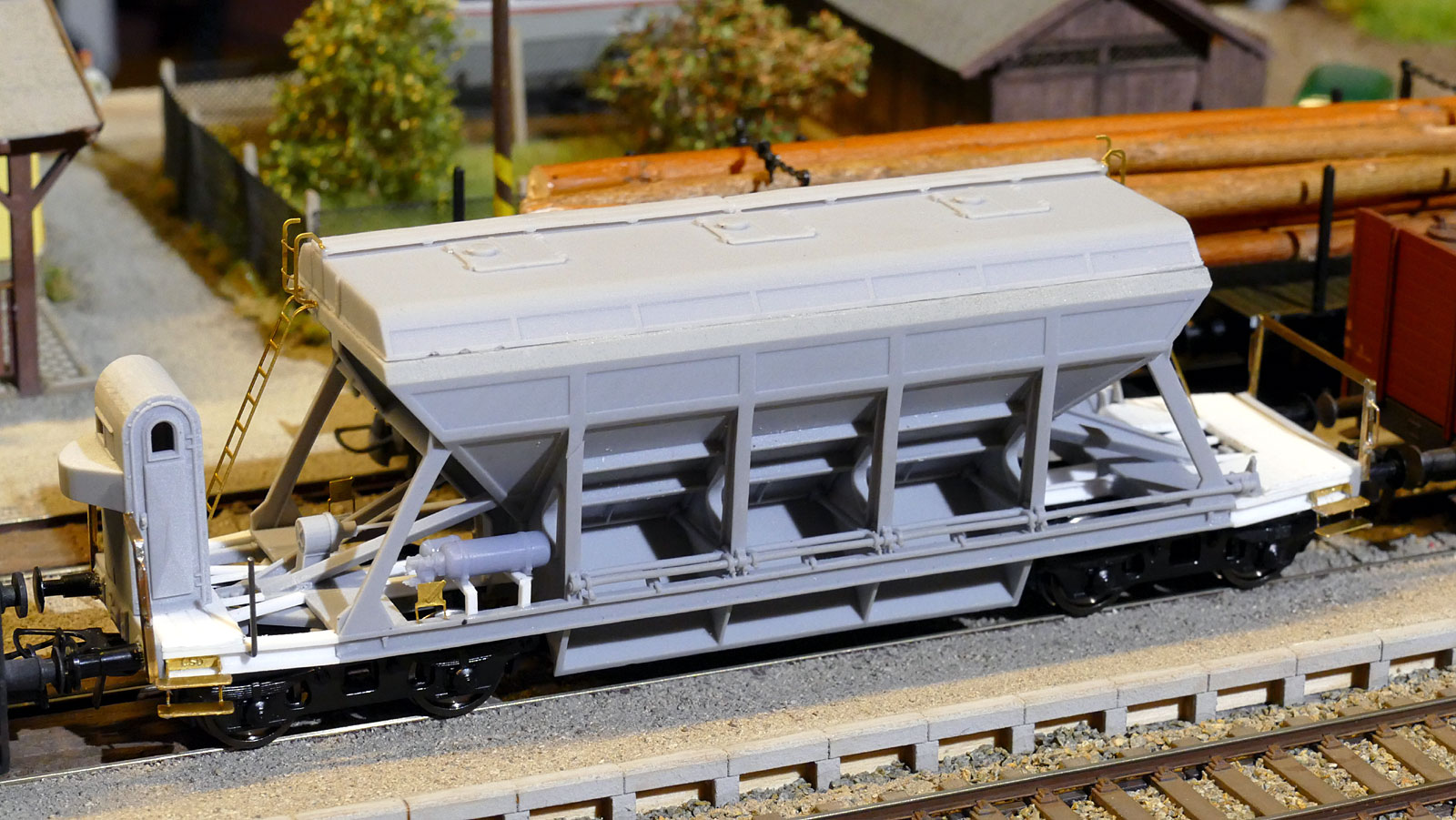

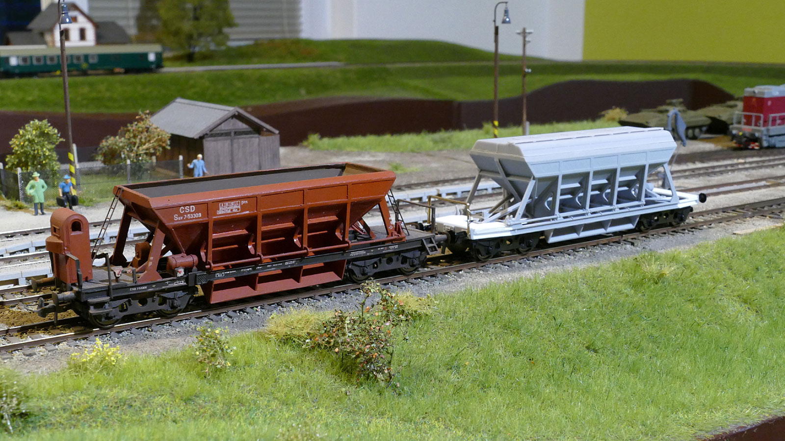

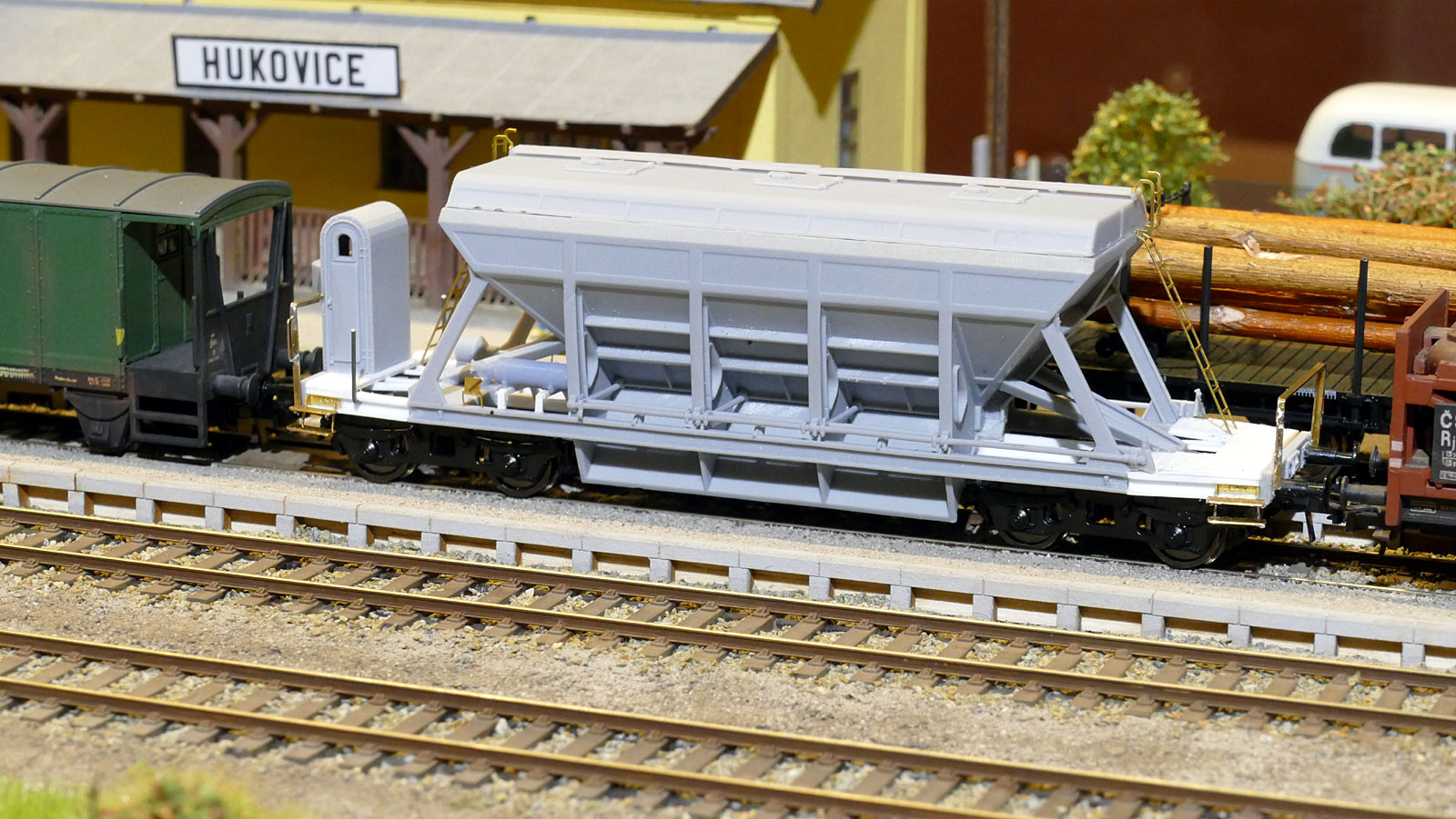

Tady ještě jeden pohled
A pomalu se blíží těžká otázka, jaký měly vozy nátěr? Mám jedině výkres z roku 1960 výkres, kdy bylo doplněno zvýraznění některých částí chromovou žlutí, je to vidět na jedné fotce TASR. Tedy myšleno v době kdy jezdily cement s čeřením/vápno bez čeření. Můj bude mít čeření dosazeno - tedy cement.
