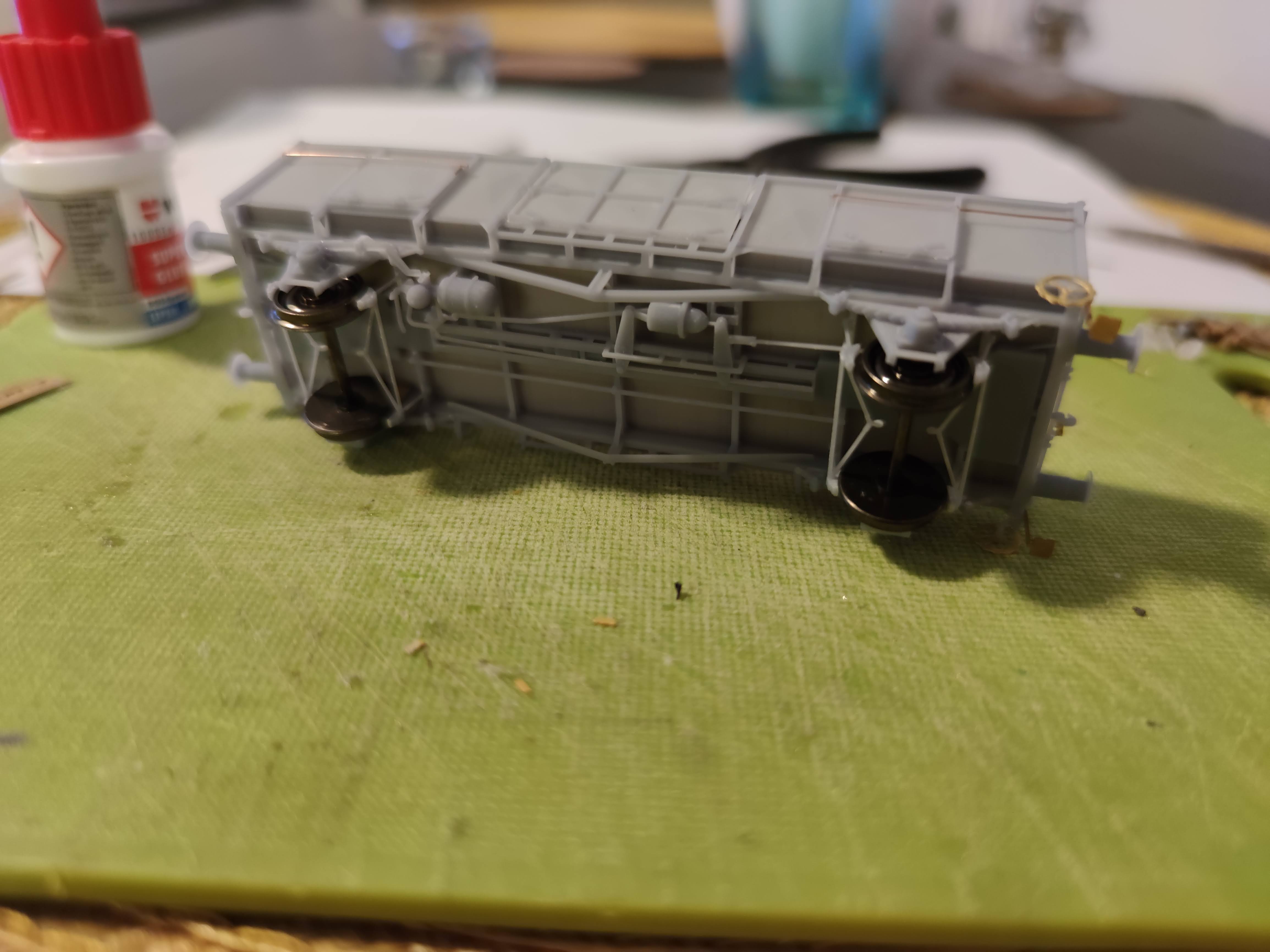

Kinematiky upravíme podle tvaru podstavy na podvozku. Horní je upravená, spodní standartně přiložena ke stavebnici.

Dolepíme vzduchojem s rozvaděčem a přilepíme trubku k válci.

Hlavní brzdové potrubí zkrátíme aby nezavazelo kinematice.

A přilepíme na své místo v ose pravé kostky pro hadici z pohledu pozorovatele.

Dolepíme kompletní rozsochy na své místo. Pořádně prolité lepidlem mezi podlahou a podélníky.

Dále poslední díl brzdové soustavy. Páku kontroly zatížení.

Dolepíme nárazníky dle vlastního uvážení.

Osadíme dvojkolí jemným roztažením rozsoch. A dolepíme špalky.

Kompletní vozy je možno začít osazovat stupačkami a lepty z aršíku.

U vozů s brzdou je přiloženo také táhlo s mechanismem ruční brzdy. To přilepíme mezi brzdový válec a stranu vozu kde se nachází držáky ruční brzdy. konečný mechanismus ale u vozu s kinematikou musíme právě kvůli ní ucvaknout.

Kvůli kinematiky musíme ucvaknout také rovnou část spojovací tyče.

Zde již po ucvaknutí. Pokud kinematiku budete vkládat před špalky, není nutno do tohoto dílu zasahovat. Chci kinematiky vložit až po lakování.

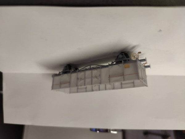

Hotový vůz s leptanými doplňky. (Otočené fotky prosím rozkliknout, obrátí se).

V doplňcích jsou veškerá madla. kola ruční brzdy, také oka, která patří na horní část karoserie vozu mřížky pro dokumenty.

Dále táhla k ovládání brzdy, stupačky, pásy okolo brzdových špalků i kolem táhel brzd. válce. Oka na čelníky, která měly vozy dřív než nastoupily kotvičky.
