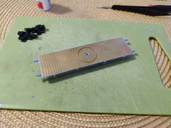

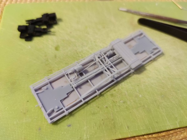

Příspěvekod Ceki » pon 02 led, 2023 4:49 pm
Bednu na klanice můžeme dosadit po kompletaci leptů na spodní podvozkové části aby nám zbytečně nezavazela.

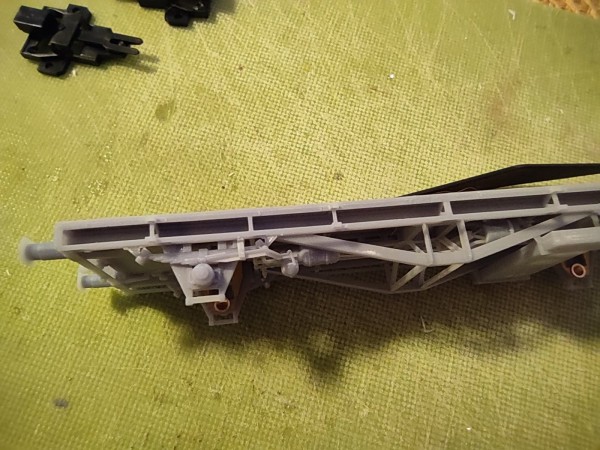

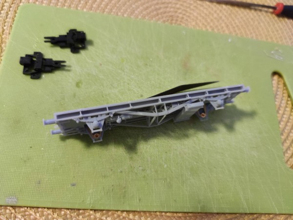

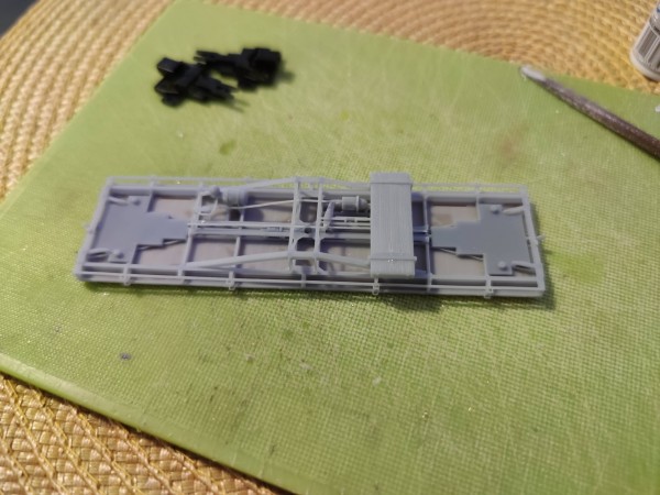

Příspěvekod Ceki » pon 02 led, 2023 4:50 pm
Kompletní brzdový systém vozu kromě kontroly zatížení.

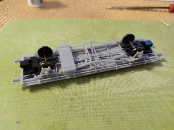

Příspěvekod Ceki » pon 02 led, 2023 4:51 pm
Dolepíme nárazníky dle výběru.

Příspěvekod Ceki » pon 02 led, 2023 4:52 pm
Dolepíme rozsochy. Pořádně prolijeme lepidlem v místě styku s podlahou a podélníku, aby při usazování dvojkolí nedošlo k poškození. Je třeba dbát na dobré usazení rozsochy, celé to však začíná u dobré kompletace rozsochy a přesném usazení komponentů v ní.

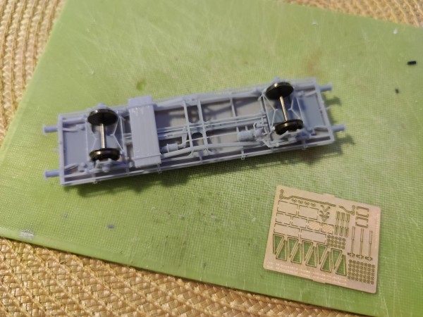

Příspěvekod Ceki » pon 02 led, 2023 5:09 pm
Dolepíme páku kontroly zatížení.

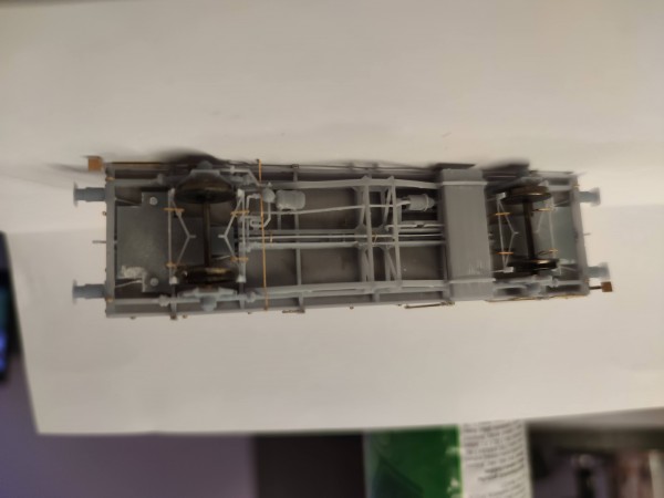

Příspěvekod Ceki » pon 02 led, 2023 5:17 pm
Do modelu vsadíme dvojkolí. Jedním koncem usadíme do ložiska a opatrně roztáhneme obě rozsochy do stran, cvičně usadíme kinematiky.

Příspěvekod Ceki » pon 02 led, 2023 5:18 pm
Podle dvojkolí usadíme brzdové špalky a začneme usazovat lepty. Kvůli kinematiky neusazuji madla pod nárazníky ani držáky hadic. Ze spodní části pásy okolo spojovacích tyčí špalků. Táhla k brzdovému systému a plechy okolo táhel k brzd. válci

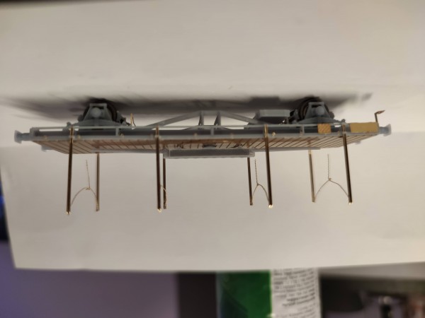

Příspěvekod Ceki » pon 02 led, 2023 5:26 pm
Zapomněl jsem zmínit stupačky a oka podlahy, které jsou ve společném aršíku s podlahou. Klanice nařežeme z U profilu který je součástí stavebnice. Začistíme a spodní část lehce zbrousíme aby vlezly do připravených ok. Následně z aršíku vyřežeme řetězy a dolepíme

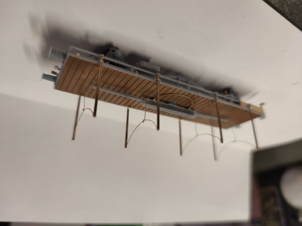

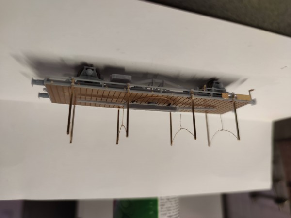

Kompletní sestava ze spoda.

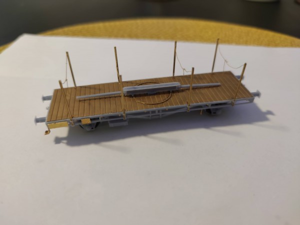

Příspěvekod Ceki » pon 02 led, 2023 5:27 pm
Kompletní sestava shora

Příspěvekod Ceki » pon 02 led, 2023 5:29 pm
Otdr před nástřikem.

Příspěvekod Ceki » pon 02 led, 2023 5:35 pm
Fotky se po rozkliknutí převrátí. Důvod proč tomu tak je neznám. Budu rád za případnou radu jak to opravit. :wink:
