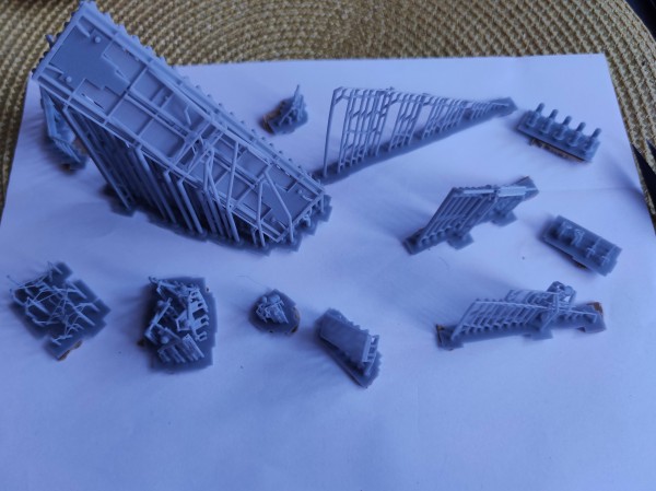

od Ceki » pon 02 led, 2023 4:33 pm
Přehled nevyřezaných dílů celé stavebnice. Rozhodl jsem sestavět verzi s brzdou a rozloženým oplenem.

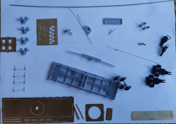

od Ceki » pon 02 led, 2023 4:34 pm
Přehled všech standartně dodávaných dílů ve savebnici. Chybí zatím obtisky, ty ale v budoucnu budou k dispozici.

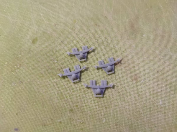

od Ceki » pon 02 led, 2023 4:36 pm
Vyřezány komponenty brzdové soustavy. V případě brusky doporučuji kotoučkem ubírat ve větším záběru, aby bruska nekopla a nepinkly Vám detaily, jako například nožky vzduchojemu, zároveň je dobré si je přidržovat pinzetou aby nevibrovaly.

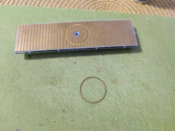

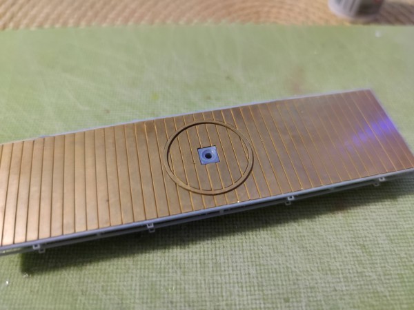

od Ceki » pon 02 led, 2023 4:37 pm
Lept podlahy vyřízneme z aršíku a boky zbrousíme tak aby lehce zapadl do tisku, následně vlepíme.

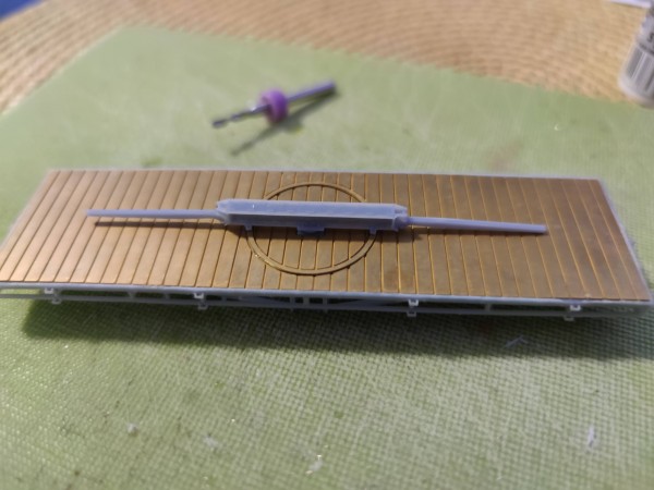

od Ceki » pon 02 led, 2023 4:39 pm
Stejný postup opakujeme u točny.
- Přílohy

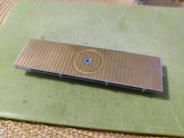

od Ceki » pon 02 led, 2023 4:40 pm
Vyhlazená a usazená točna oplenu.

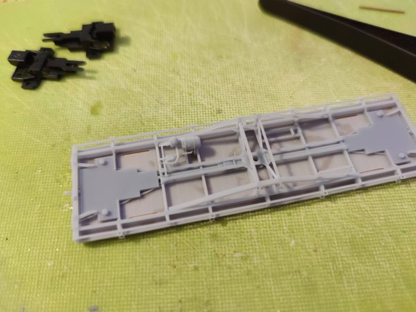

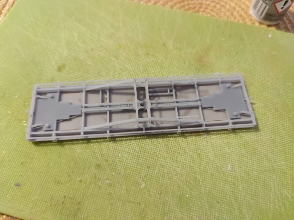

od Ceki » pon 02 led, 2023 4:42 pm
Opracovaný rám vozu s podlahou. Pro zasunutí kinematiky po lakování je třeba odbrousit naznačení šikmých nosníků k čelníku a snížit aretační čepy tak, aby následně kinematika zajela pod spojovací tyč špalků.

od Ceki » pon 02 led, 2023 4:43 pm
Vyřezané rozsochy.

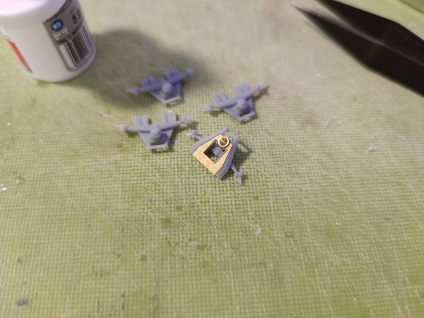

Klasická sestava rozsochy z eshopu. Tisk, leptaný plech, ložisko.

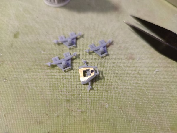

od Ceki » pon 02 led, 2023 4:44 pm
Místo styku podpěr a rozsochy okolo otvoru pro ložisko vybrousíme pilníčkem, lept pak lépe vleze do rozsochy a bude hezky zapadlý v drážce pro něj určenou.

od Ceki » pon 02 led, 2023 4:45 pm
Z ložisek pro jistotu ubrousíme výstupek v místě úpichu aby zapadlo úplně do otvoru, stačí kapka lepidla a zatlačíme do rozsochy. Tím vznikne kompletní rozsocha.

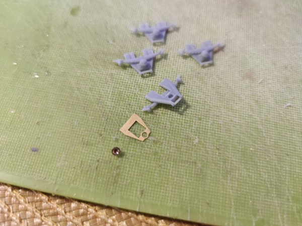

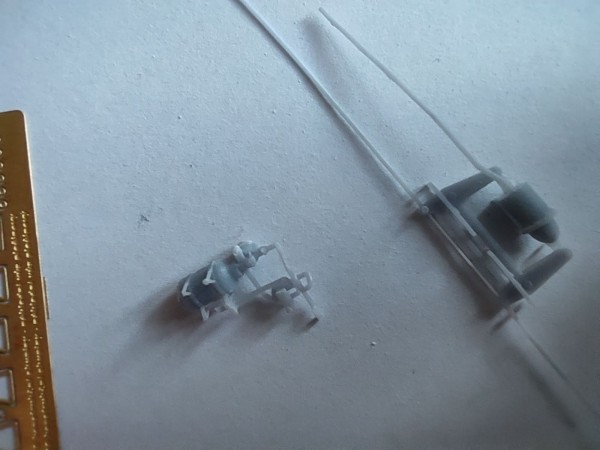

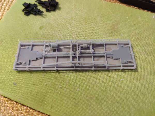

od Ceki » pon 02 led, 2023 4:46 pm
Na připravené místo dosadíme vzduchojem s rozvaděčem a trubkami, hlavní brzdové potrubí.

od Ceki » pon 02 led, 2023 4:48 pm
Dále vzduchojem s táhly, které zkrátíme u příčníku kde začíná plocha pro usazení kinematiky.
