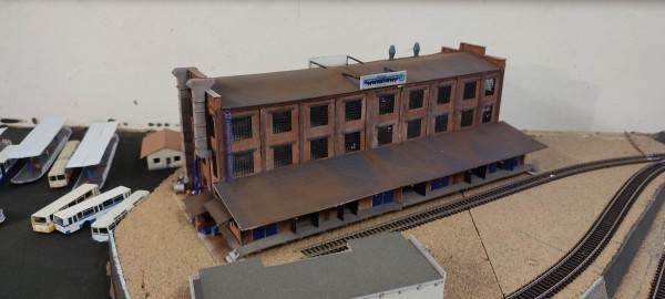

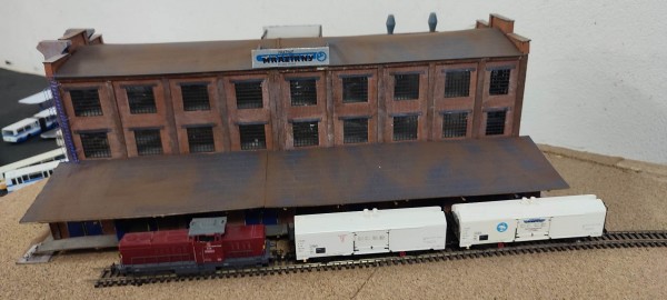

Budova je ze dvou stavebnic laser cut od Romana Lahnera , doplňky na budově lepty také Roman, kohouty a kolena resin Petr Dvořák, vzduchotechnika domácí 3Dtisk, postavy Noch a Praiser, kontejnery polská A&S Projekt, obtisky DH Loko , budova je osvětlená led osvětlením vrchním osvětlovačem Vojtou, když tak na to koukám tak je zde asi použito všech postupů dnes běž používaných v modelařině.

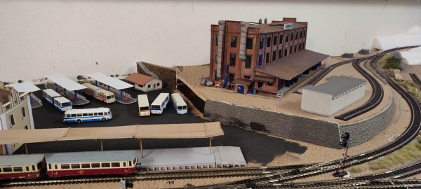

Příspěvekod _lt_ » čtv 16 úno, 2023 8:44 am
Mohu dotaz, na co je tam ta druhá kolej? Já plánuji sice jen sklad Jednoty, ale i tady bych význam v druhé koleji vůbec neviděl. Leda, že by šlo o původně jinou fabriku, která druhou kolej využívala třeba k vykládce uhlí, ale to by tam chtělo ještě v takovém případě udělat ještě vedle nepoužívanou kotelnu a komín.
Na druhou stranu, já tu Jednotu budu mít také takhle blbě zádama ke zdi a nemám jinou možnost... jenže u tebe by se nabízelo pootočit to (zůstane ti tam už jen jedna kolej), aby záda směřovala víc k autobusáku a byli vidět ty nakládající a vykládající silniční chlaďáky. Bylo by škoda na ně nevidět.
