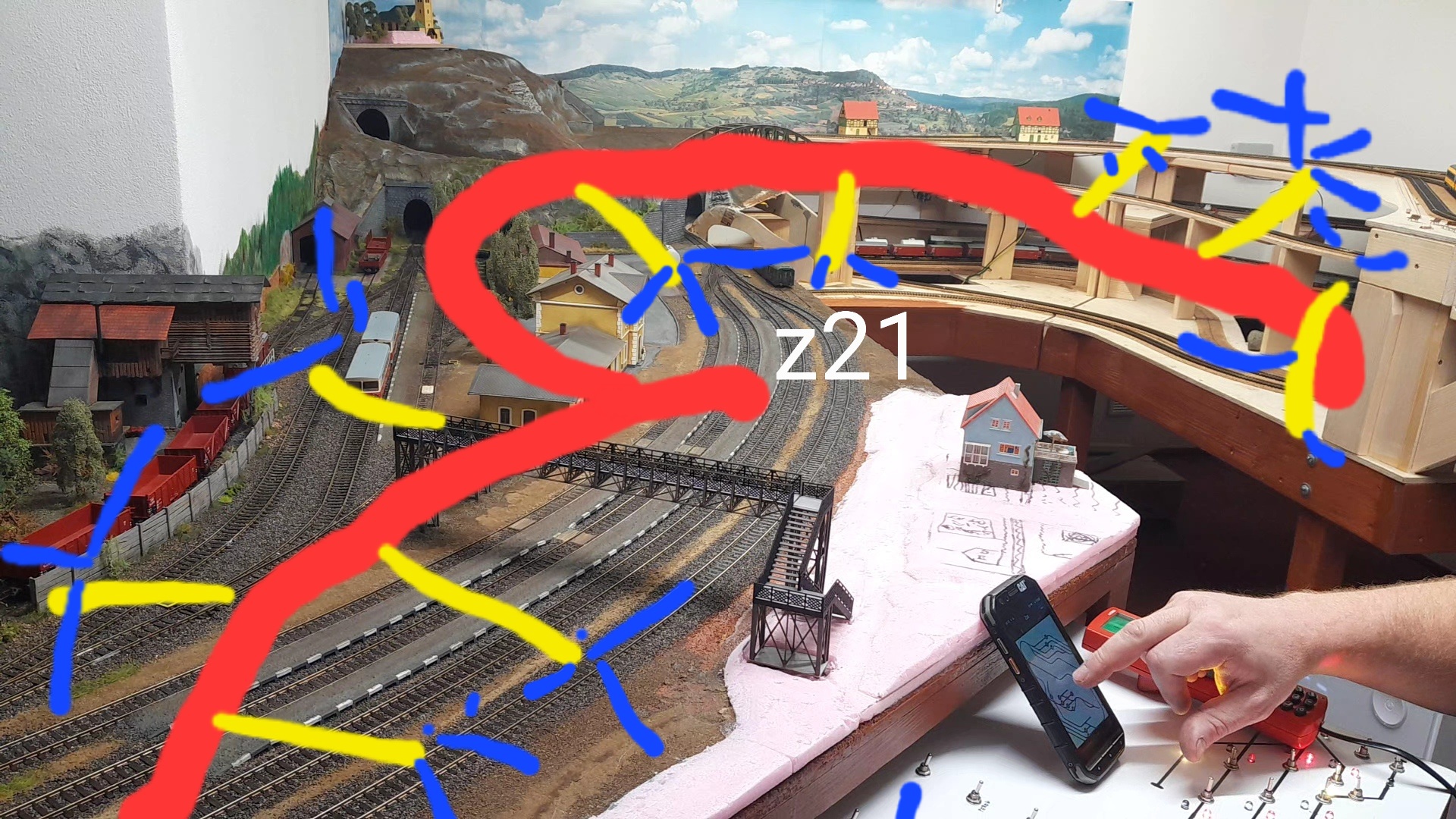

Jirka1984 píše:Psal to výše. Rozvod je v licnach 0,75mm2 pospojovany cokoladama a vždy je odbočka 0,50mm2 do dalších cokolad kde jsou připojený úseky,výhybky.
Jinak na kolejisti jsou tři vratné smyčky.
1. V SN
2. SN/ Zbytek kolejiště
3. Horní stanice.
Posílám nákres rozvodu.
Jirka1984 píše:Ve stoupání ze SN je cca 120cm usek který přehazuje polaritu modul vratné smyčky od Dccdoma.
Zaráží mě...tvá věta že už se tomu nedivis:)
Jirka1984 píše:A ten rozvod by takhle mohl být jak ho mám?
Jirka1984 píše:Licna je 0,75mm a ten 0,5mm2 je drát.
