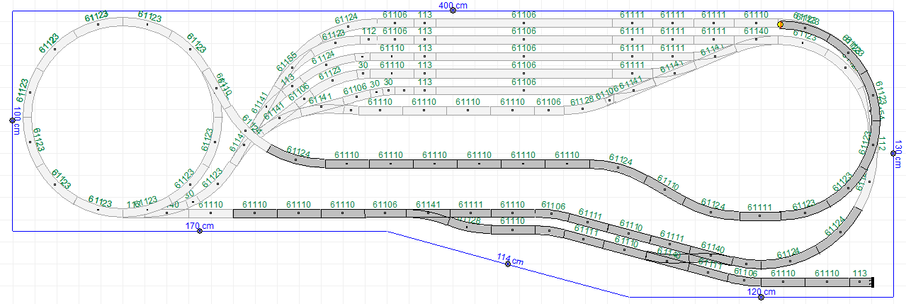

Příspěvekod workous » čtv 17 lis, 2022 10:15 pm
takovej nápad...předloha jeden web
Re: HO 400*100*130
Příspěvekod Zlámalík » čtv 17 lis, 2022 10:38 pm
Tak na to si počkám... Za depem je na řece vodopád? Ta trať to těžko podjede, když má o půl metru dál překonávat tu samou řeku po mostě. A tunely v té oblasti jsou obráceně - ten na spodní trati by měl zasahovat asi dál, když je níž v kopci a horní most musí být delší, ale to je teď jedno. Ono to levé zhlaví je takové pro naše končiny netypické (pokud to mají být naše končiny). Výtažná kolej vlečky "přes silnici" se mi zdá krátká, co po ní budeš šibovat?
Mrkni na Trainmaniakův Schwarzbach, je to velice podobný námět, přitom stanice působí jako doopravdy i přes omezení dané prostorem.

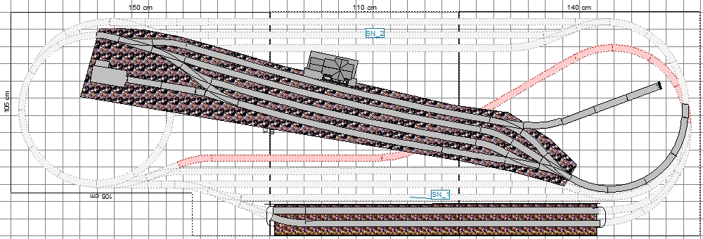

Příspěvekod workous » sob 19 lis, 2022 10:11 pm
Ještě mám v šupliku uložený tento projekt, který byl už realizován sice s jiným kolejivem dvěma modeláři z Německa.Ve wintracku jsem domaloval co šlo a je to v Geoline...Původní projekt byl ze dvou panelů .Asi jsou tam ještě najdou slabá místa....ale kde nejsou... :D

Re: HO 400*100*130
Příspěvekod look23 » sob 19 lis, 2022 10:42 pm
workous píše:pořád mám tu točnu ve skříni :D
Vyhodil bych to ostrovní nástupiště, tunel vpravo nahoře, druhou kolej dole. Přidal sypaná nástupiště.
H0, ČSD epocha IV, V - z21+MM
look23
Příspěvky: 1296
