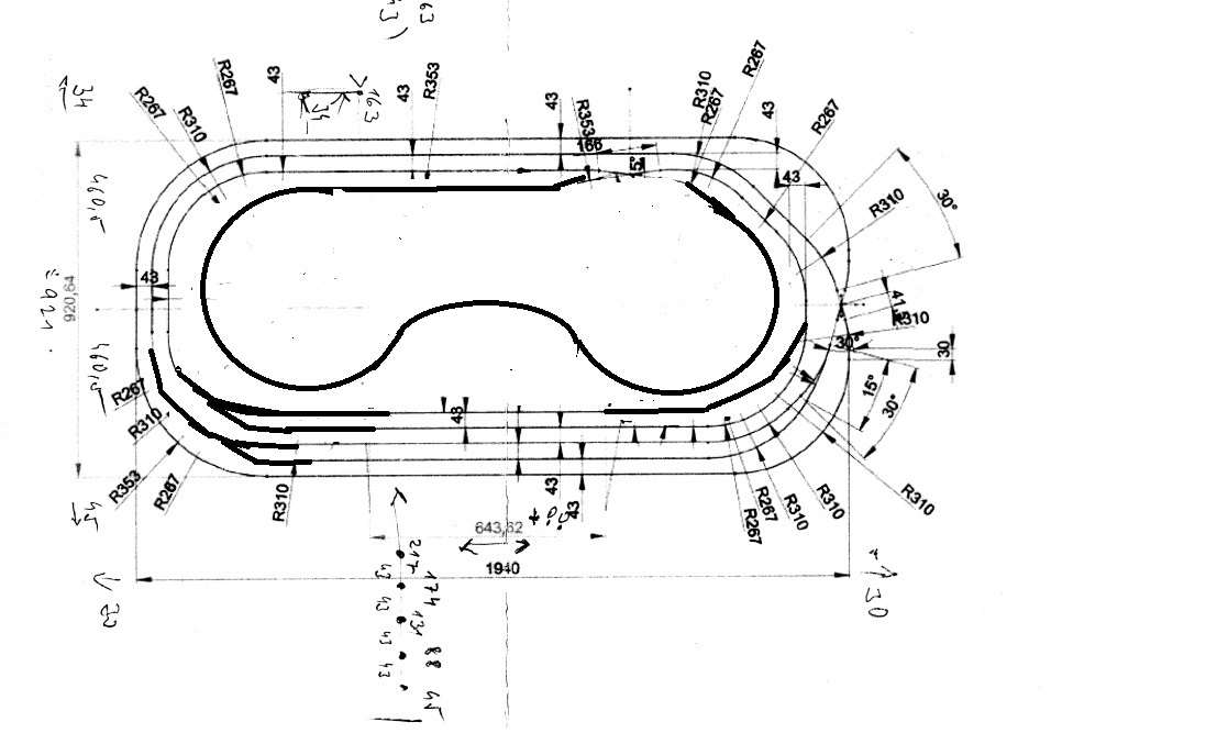

Vážení, chci postavit jednoduché kolejiště TT 200x100 cm se 2 samostatnými okruhy. Poraďte mi prosím optimální polohu obloukových výhybek ve zhlaví nádraží.
Obecný náčrtek je v příloze. Děkuji

Poloměru 267 se vyhni. To ti jentak něco neprojede. Na vlečku budiš, ale jestli tam chceš provozovat vlaky například delší vozy, tak ti to neprojede.

1/ Obloukem o poloměru R267mm ti jen tak něco neprojede (jak už bylo napsáno výše). Třeba parní lokomotivy s 4 a více nápravami na 99,5% neprojedou.
2/ Oblouk R267 a R310mm vedle sebe (souběžné koleje v oblouku) - při průjezdu rychlíkového vozu na R267mm se průjezdný profil potká s průjezdným profilem se sousední kolejí. Tj. dva vlaky jedoucí vedle či proti sobě se tam nevejdou. Na R267 už delší vozidla moc vybočují od osy koleje (dovnitř i ven)
