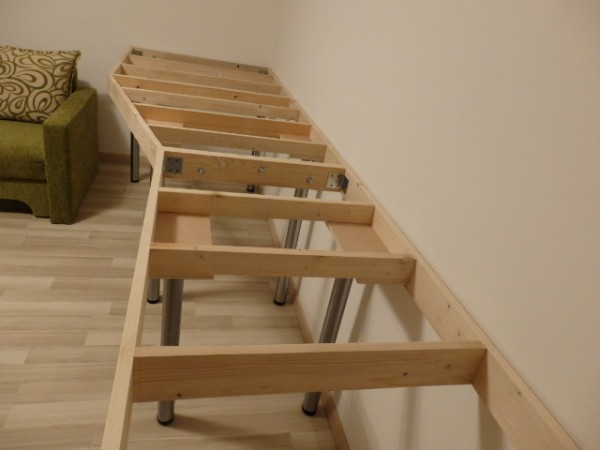

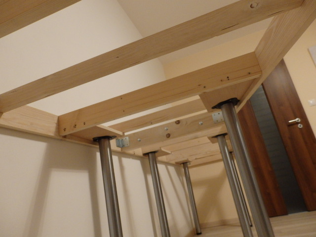

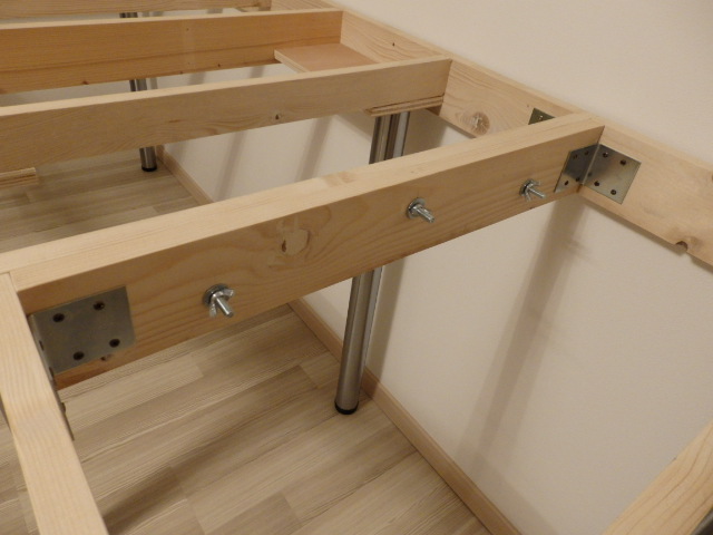

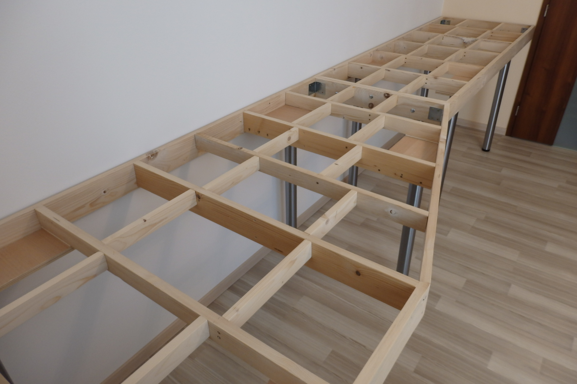

Příspěvekod Mirec » pát 04 lis, 2022 6:01 pm
Tak po dlhej, dlhej dobe som tu opäť na fóre. :)
Konečne som sa pohol v stavbe, podarilo sa mi z domácich zásob dreva
narezať, ohobľovať a zmontovať nosnú konštrukciu na obidva samostatné segmenty koľajiska.
Dosky sú hrubé 22 mm, široké 105mm, vnútorné rohy som ešte spevnil kovovými uholníkmi.
Nohy sú demontovateľné, výška nôh je 80 cm + hrúbka konštrukcie + plánovaná výška
krajiny, zdá sa mi, že to bude všetko nakoniec dosť vysoké, ale nohy sa dajú zrezať nižšie.
Uvidím, ako to potom pohľadovo bude nakoniec vychádzať. :)
Ešte doplním medzi vnútorné vložené laty menšie priečne latky.
Posielam prvé foto základnej konštrukcie koľajiska.
Mirec
Detail rozoberateľného spojenia segmentov skrutkami
Pohľad zo spodku konštrukcie
Spojené oba segmenty koľajiska
Naposledy upravil Mirec dne pát 04 lis, 2022 6:06 pm, celkově upraveno 1

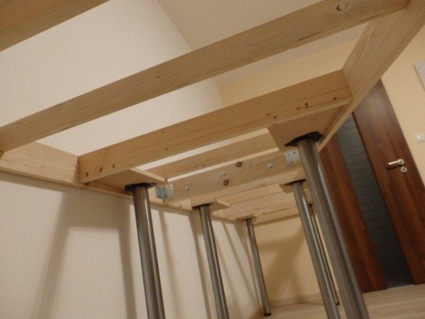

Re: Úzke koľajisko TT 410 x 72/100 cm
Příspěvekod Mirec » pát 04 lis, 2022 6:04 pm
Ešte doplnené ďalšie foto.
Bočný pohľad na konštrukciu

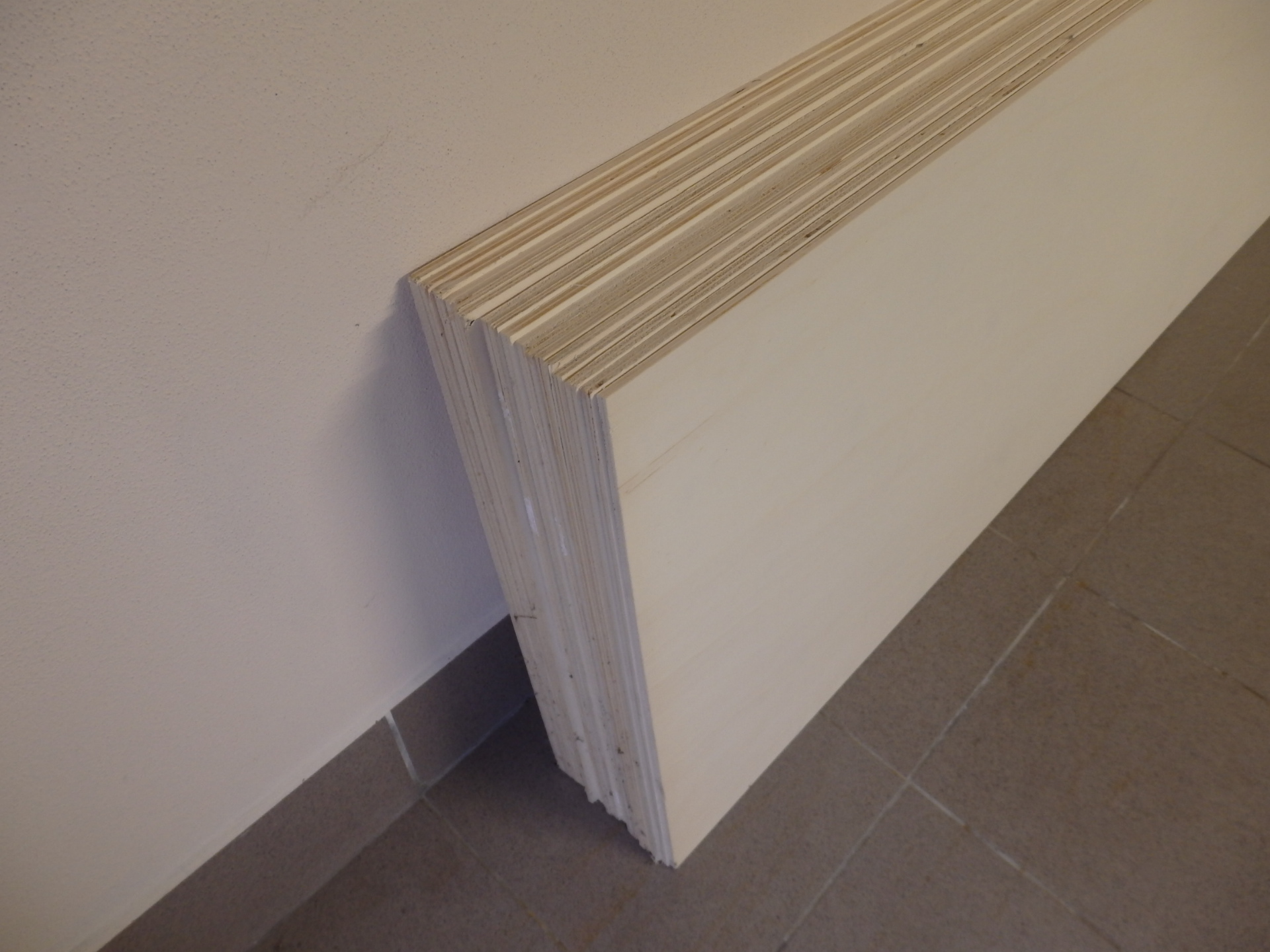

Příspěvekod Mirec » úte 08 lis, 2022 6:54 pm

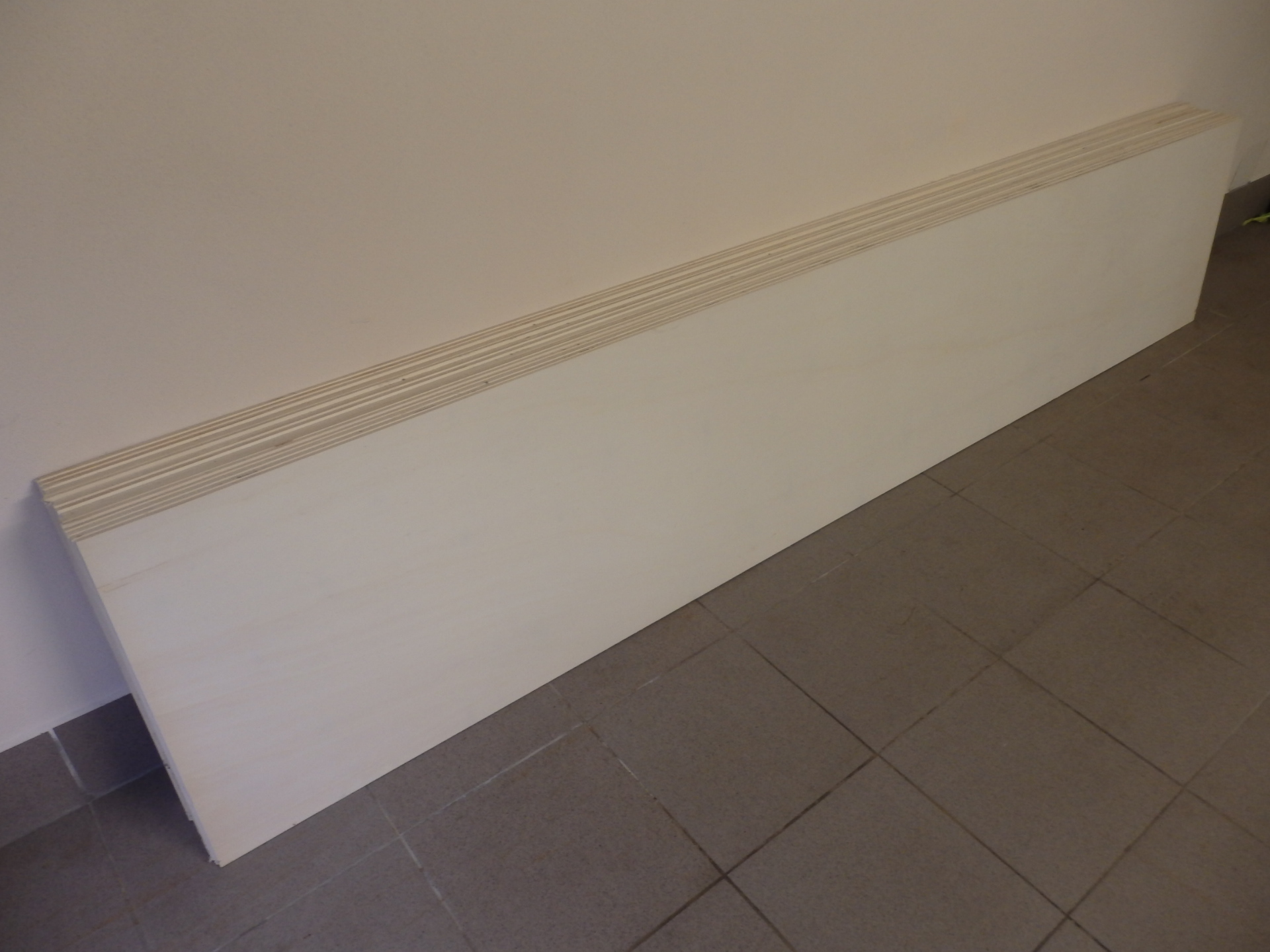

U kamaráta vo veľkosklade som zohnal preglejku.
Preglejku hrubú 6 mm použijem na čelá a boky segmentov po vytvarovaní terénu.
Preglejku 8 mm a 10 mm použijem ako podklad pod koľajnice a základ pod tvorbu krajiny.
Ako podložie pod koľaje zvažujem 4mm korok, prípadne 3mm samolepiacu šedú sádrokart. pásku.
S čím máte lepšiu skúsenosť?, alebo použiť aj korok+pásku spolu???
Rád by som odhlučnil koľajisko čo najlepšie.
Příspěvekod Ivan » stř 09 lis, 2022 12:17 pm
Někde je k tomu téma... Ve zkratce.
Korek ti to neodhluční, ale dobře se s ním pracuje a lehce tak vznikne potřebné kolejové lože. Pro TT je vhodnější 3 mm, ale on to není takový rozdíl. SDK pásku jsem nezkoušel, s hlučností by na tom mohla být lépe. Dost záleží na fixaci kolejí.
Zkus si to vlákno najít
Ps: rámy vypadají dobře :wink:
Příspěvky: 2496
Příspěvekod Zlámalík » stř 09 lis, 2022 2:06 pm
Je potřeba to udělat co nejvíc "akusticky mrtvé". Tedy slepit materiály různých hustot k sobě. Čím hlubší zvuk se má tlumit, tím těžší a hustší musí materiály být (aby se nerozvibrovaly).
Korek a překližka ano, namísto korku navrhovali moduláři z Brna využít mletý pryžový recyklát: https://www.modulybrno.cz/guma - a čti i diskuzi.
Páska taky jde, ale moc netlumí, je podle mého názoru lehká a spíš koleje od desky oddělí (to je taky verze, jak na odhlučnění - jen se to nesmí pak vytvrdit zalakovaným štěrkem). V rámci pokládky překližky na rámy slep a prošroubuj všechny spoje se žebry, aby se horní deska nechovala jako buben.
Příspěvky: 3249

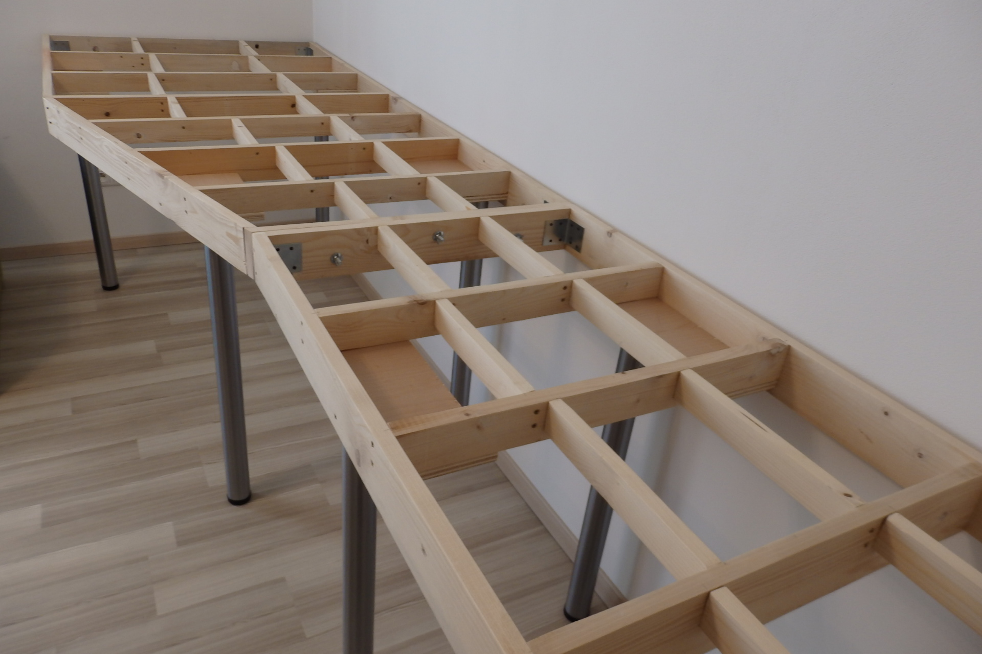

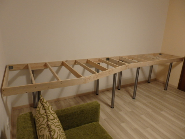

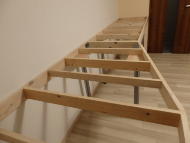

Příspěvekod Mirec » pon 14 lis, 2022 7:17 pm
Cez víkend som konečne dorobil obidva segmenty. Vložil som do vnútorných
rebier ešte priečne laty. Vnútorné latovanie bude slúžiť ako základ na uchytenie
,,stojok,, na konštrukciu potrebnú k vybudovaniu vlakových ciest a krajiny z 10 mm preglejky.
Mirec

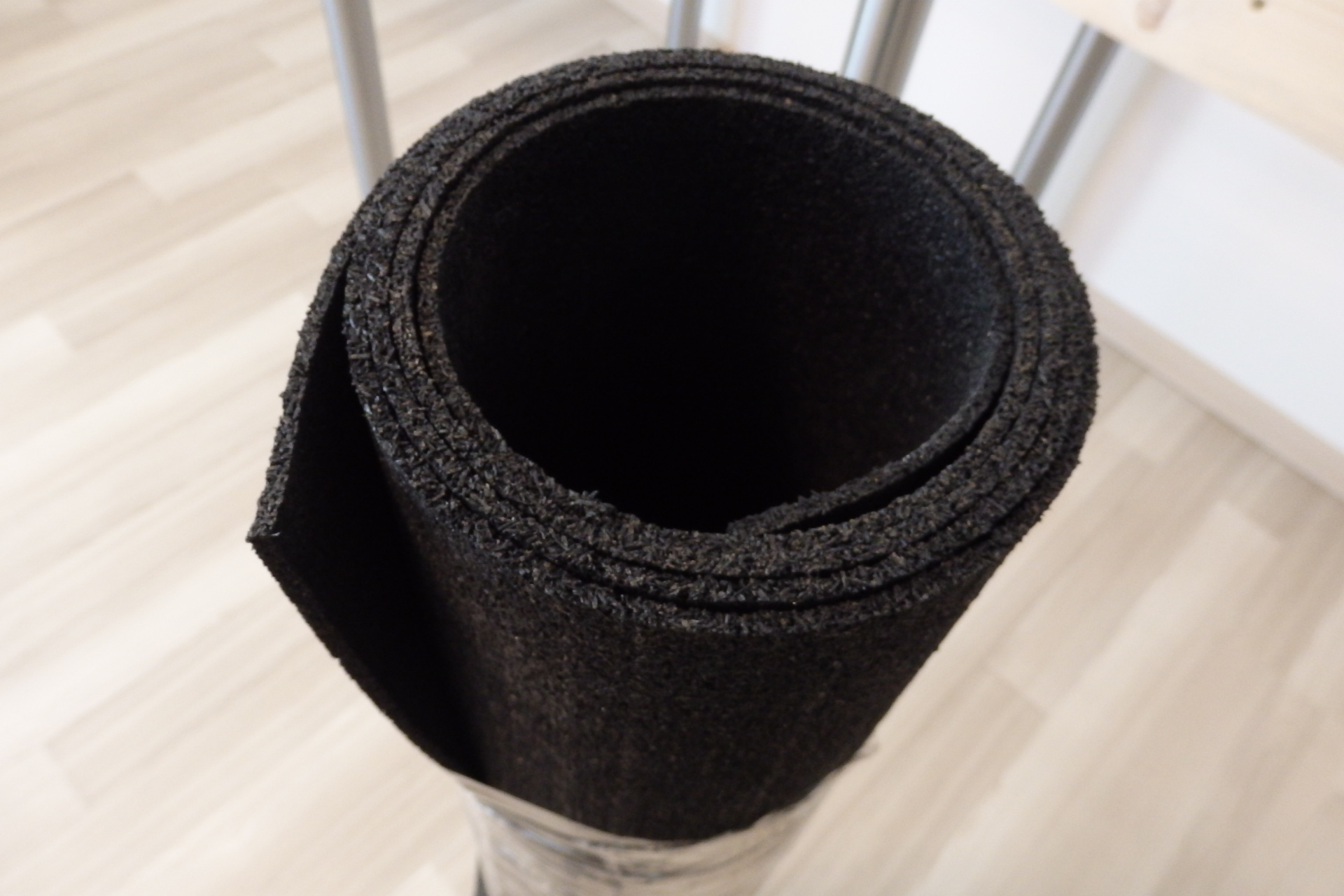

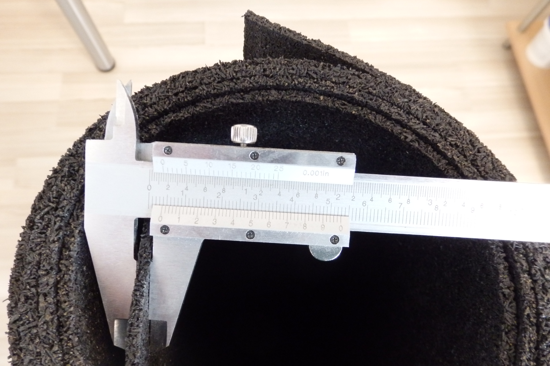

Příspěvekod Mirec » pon 14 lis, 2022 7:45 pm
Prechádzal som rôzne webstránky ohľadom tvorby základu štrkového lôžka pod koľaje, aj pod samotnú krajinu.
Nakoniec som sa rozhodol pre 5mm korkový podklad, ktorý bude nalepený priamo na základ konštrukcie
z 10 mm preglejky, tak pod koľaje aj pod tvorbu krajiny. Výhoda korku je, že sa ľahko opracúva, reže, brúsi
(tvorba rôznych odtokov, odvodnenia trate a pod.)
Na 5mm korok pri štrkovom lôžku koľajníc, ako ďalšie odhlučnenie nalepím 3mm čiernu ,,gumorohož,,
obchodný názov ELASTON-Eltec FS 700, rohož má rozmer 100 x 200 cm, hrúbku deklarovali 3 mm,
ale doma po zmeraní je to 3,5 mm,
Dobre sa reže aj tvaruje, odhlučnenie by malo byť dobré. Lepiť to budem disperziou k preglejke.
Je to recyklát z drte zo starých pneu a pod., lisovaný a spojený polyuretánovým lepidlom.
Výška štrkového lôžka bude teda spodných 5mm korok + vrchných 3,5mm rohož, pre TT to bude tak akurát. :)
Prikladám ešte foto rolky.
Mirec
Příspěvekod Zlámalík » pon 14 lis, 2022 10:05 pm
Mirec píše:Výška štrkového lôžka bude teda spodných 5mm korok + vrchných 3,5mm rohož, pre TT to bude tak akurát. :)
Mirec
5 + 3 = 8. Nebude.
Těch 5 mm by už mělo být součástí náspu.
Příspěvky: 3249
Příspěvekod HonzaM » úte 15 lis, 2022 7:40 am
Mirec píše:Cez víkend som konečne dorobil obidva segmenty. Vložil som do vnútorných
Mirec
Rám s mi líbí, měl bych ale strach, že může být problém s umístěním přestavníků v kolizi s latěmi. 10 mm překližka je příliš tlustá.
Příspěvky: 4565
Příspěvekod Mirec » stř 16 lis, 2022 12:26 pm
Tak to aj plánujem, ten 5mm korok bude ako základný ,,násyp,, a gumorohož 3,5 mm nalepená na korku, bude už ako súčasť násypu pod koľajami.
Preglejku mám 8mm aj 10mm hrúbku, ešte sa rozhoduje ktorú použijem.
Čo som čítal po stránkach, kolegovia používajú ako základ krajiny, tak aj pod koľaje preglejku hrubú od 6 až do 12 mm.
Prestavníky budem dávať mp1, koľaje budem dvíhať nad základnú úroveň stola (klesanie/stúpanie trate podľa krajiny)
takže umiestniť ich nebude myslím problém pod preglejku.
Mirec
