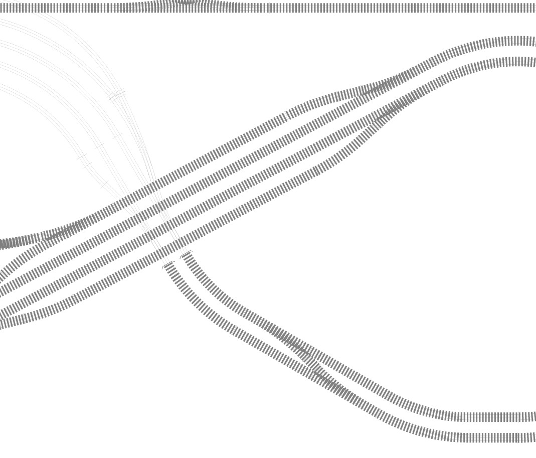

Doufám, že se na mně majitel vlákna nezlobí, ale jen tak, z cvičných důvodů jsem uchopil nahozené téma. Silně mi připomíná moje první realizované kolejiště: Dolní Lhota z I. dílu Milana Ferdiána. Dospěl jsem k výsledkům, viz následující obrázky. Všeobecně:
- rozhodně jsem opustil myšlenku realizace z "kusovek" a používám kombinaci s flexi. Tím se dá využít daný prostor bez kompromisů
- dolní levé zhlaví nevychází dle NEM, ale dá se při realizaci napravit. Menší rozteč hlavní a odbočné koleje (ze 43 na cca 39) se dá skousnout, zejména když se na tomto kolejišti, které patří těsně nad kategorii "mini", nebudou souběžně provozovat vozy Y.
- mezi horní odbočkou a hlavní tratí za pravým tunelovým portálem je poněkud natěsno, ale ještě se to dá konstrukčně zvládnout.
- úroveň koncové stanice je +75, stoupání 3%
- koncová stanice - lze samozřejmě udělat jinak, ale už bych netočil osu blíž k tunelovým portálům vlevo. Bude vhodné ponechat místo na optické oddělení terénem, asi zalesněním
- majitel navrhoval most ve střední části: je zachován, není ale místo na protékající větší vodoteč. Ale celý kopec v pravé horní části může být zalesněný a z lesa může vytékat kamenitý potok - hezké modelářské téma :D
- dolní stanice: myslím si, že 4 koleje je už zu-moc. Musí se ještě vejít rozumná výpravní budova s nějakým tím okolím.
- není naznačena přílezdová komunikace - je možná zleva těsně za výhybkami. Zároven tam musí být propustky, aby měl potok kam mizet...
- skryťák: podařilo se mi tam "narvat" 3 koleje plus jednu kusou (napojenou na vnitřní - myšlenou jako průjezdná. Ta kusá už je dost utopená v terénu, je nutno tomu přizpůsobit konstrukci. Je tam zmenšený odstup koleje od hrany panelu, ale v SN to nevadí.
Prosím ostatní za shovívavost, je to opravdu jen nástřel bez domyšleného terénu, ale myslím si, že by takové kolejiště bylo technicky realizovatelné a mohlo by splnit požadavky .... ale rychlík s Y asi fakt nééé :lol:

- rozšíření kolejiště: to je dobrá idea, ale může kompletně ovlivnit návrh. 10cm se může zdát málo, ale u takového "mini" může znamenat radikální změnu a široké pole dalších možností. Skoro bych řekl, že se musí začít s čistým stolem nanovo :idea: .
- kombinace hotových kolejí a flexi je dobré řešení. Na mém návrhu (a je to obvyklý stav) prostě nejde všechno poskládat z kusovek. V mém návrhu jsou kusovky ponechány, jen některé rovné úseky jsem udělal z rovných flexi hlavně abych viděl délky. Nicméně lze poskládat z kusovek a zbytky doplnit z flexiny, nebo zaříznout kusovku.
- nestandardní poloměry: z obrázku to nevyčteš, pokud by Tě to zajímalo, můžu ty rozměry poslat samostatně. Ale s ohledem na změnu rozměrů panelu to nemá teď valný smysl.
- kusé koleje vpravo: ber to jen jako možnost ("co se tam vejde"), nad určením jsem neuvažoval, to je na Tobě (případně na zdejších kolegů, orientujících se lépe v provozu). Jen připomínky obecně ke kusým kolejím: je dobré se vyvarovat obloukům, v oblouku nespojíš vagony...
- ber to všechno jen jako inspiraci a namaluj si to sám ve SCARMu podle Tebe.
ještě přikládám obrázek, jak jsem si u kafe včera s tímhle tématem hrál... Pokud by však se mělo přistoupit k realizaci, vřele doporučuji ještě rozmyslet osazení budovami a jejich půdorysy si tam umístit. Knihovna Wintracku není zrovna vhodná, nefunguje to v měřítku a neobsahuje české normálie (tedy, pokud nechceš situovat kolejiště do Německa).

Tak jsem si s tím na základě Foxova návrhu ještě trochu pohrál a smířil se s deskou 95x140cm.
Když hodím trošku jinak výhybky, tak na stejné ploše dostanu celých 93cm místa na prostřední nádražní koleji a zaparkuje klidně i rychlík :)
Na koncovém nádraží jsem přidal ještě odbočku do lesa na další nakládku.
Viditelná část:
(zelené šipky jsou koleje, které budou připravené k budoucímu napojení na případné rozšíření)
Skryťák:
A všechno pohromadě:
Zároveň si říkám, že už jsem teď jen 20cm šířky od provozně mnohem zajímavějšího návrhu od Milana Ferdiána, a sice Sluníčka, kde snad ani není co vylepšovat nebo měnit http://www.zeleznicni-normalie.cz/piwig ... cko-xx.jpg
A teď co s tím... :D
