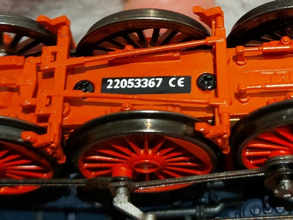

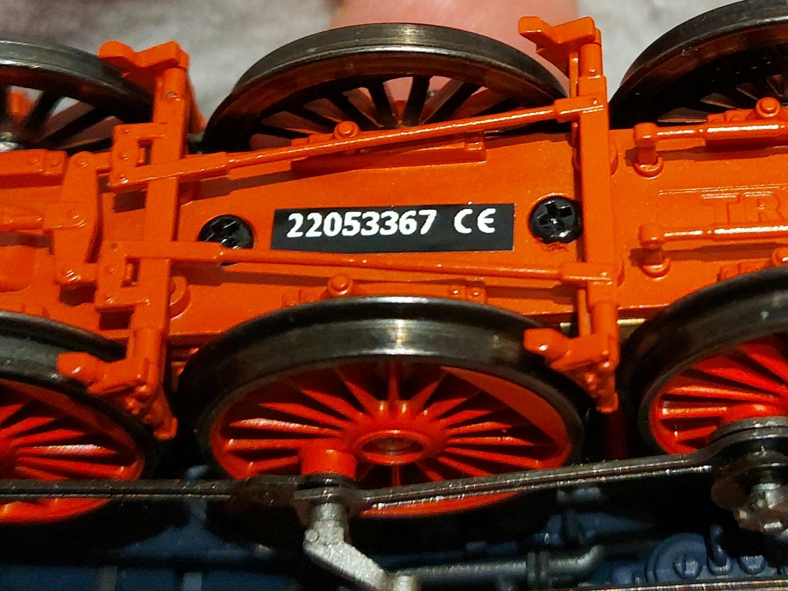

Jindřich Bek píše:Pokud jsem pochopil dobře svého prodejce, tak do Evropy zatím přišla půlka vyrobených modelů z celkového množství 5000 kusů. A pokud je číslování dodaných modelů posloupné od 0001 do 2500, tak model s číslem 5000 u prodejců ještě není.
Asi to bude inak. Ja mám číslo 3367. :mrgreen:
Nemají v tom pořádek a systém. Rezignuji na německou přesnost. :lol:

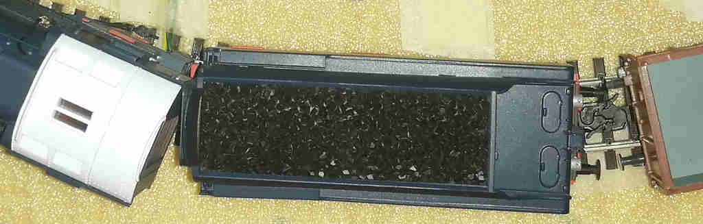

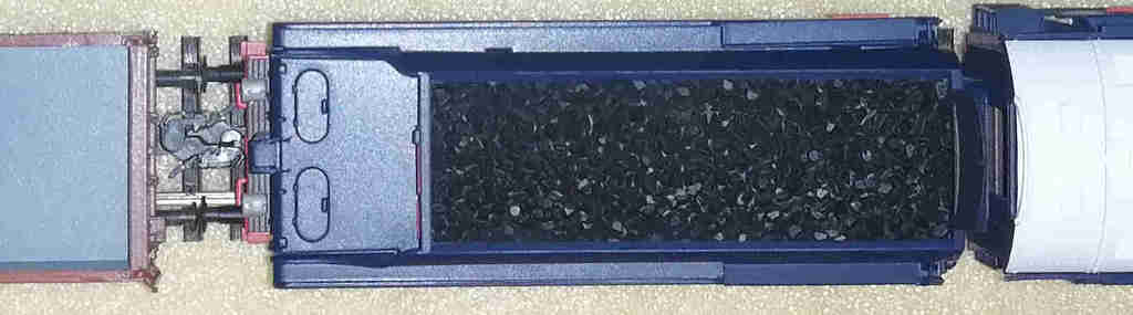

V piatok som nevedel zaspať a tak som sa pustil do riešenia tej nešťastnej kinematiky
Celkovo by to chcelo vyrobiť novú z odolného plastu na 3D tlačiarni. Ale aspoň zatiaľ (dúfam) som si kinematiku premeral, upravil uloženie aj šachtu na spriahlo. Miesta je tam dosť a neviem prečo to Trix teda Märklin takto riešili. Naviac mi príde, že tvar vedenia kinematiky je zlý.
Ono keď sa nad kinematikou spriahla Albatrosu zamyslím, príde mi, ako keby Trix použil zlé tiahlo
- trčí 2mm za čelník tendra
- kýve sa hore dole a tak spriahlo nedrží výšku
- medzera medzi vozom a tendrom sa zväčšuje a zmenšuje podľa toho či lokomotívu ťaháme alebo tlačíme.
Napravil som všetky neduhy, aj keď tak povediac "na kolene"
Keď niekto vytvorí správnu kinematiku tak mám o 1ks záujem.
Fotky z úpravy.
