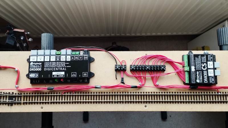

Příspěvekod hank61 » čtv 27 říj, 2022 7:07 am
Takový Cimrmanům "krok stranou" od stavby tohoto kolejiště :D Ze zbytků kolejiva H0 vznikl jakýsi testovací segment pro praktické seznámení a zkoušky řízení pomocí SW Rocrail. Takže ještě nakonfigurovat DR5000 a hurá do neznáma :wink:

Příspěvekod hopeter » čtv 27 říj, 2022 2:10 pm
Ještě bych tam přidal nějaká funkční zarážedla , o rovnou desku olámeš spřáhla pokud se mašina vymkne kontrole... :wink:
