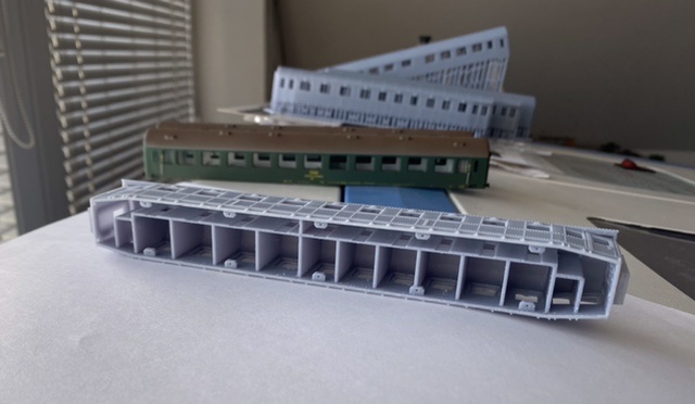

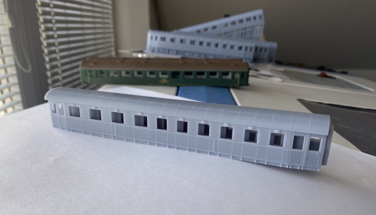

prvy prototyp uz je na svete, cakam na leptane doplnky a ramy podvozkov .napadaju ma rozne vylepsenia, napr. jednotlive priecky oddielov budu sucastou karoserie, co zvysi pevnost a zjednodusi montaz interieru

cez vikend bol cas pomaly pokracovat, vznikol voz BCa s odporuceniami od Colonela ( znovu dakujem ) a s implementovanymi prieckami, lavice na sedenie sa budu lepit dodatocne po nalakovani. Mam dilemu ci dalej zverejnovat moju pracu, chapem ze o vozy z tejto epochy nieje medzi modelarmi zaujem, tak isto o modelarsku techniku. Popularnejsie je pitvat tovarenske modely, hladat malicherne drobnosti a odchylky za kazdu cenu.

Krásná práce, u toho BCa bych ty příčky udělal jako samostatný díl, takto se to bude blbě barvit. Bude v budoucnu možnost zakoupit hotový vůz popřípadě kompletní stavebnici?

diky kuciii ! dal som vypalit 30 ks ramov z plechu. ten bude univerzalny pre vsetky verzie. ja pouzijem mozno 5 kusov , nieco pojde pre blizkych znamych a zvysok ponuknem formou stavebnice. stavba je uplne jednoducha, bude obnasat iba lakovanie a posadenie karoserie na ram, zostavenie podvozkov a nalepenie zopar doplnkov.

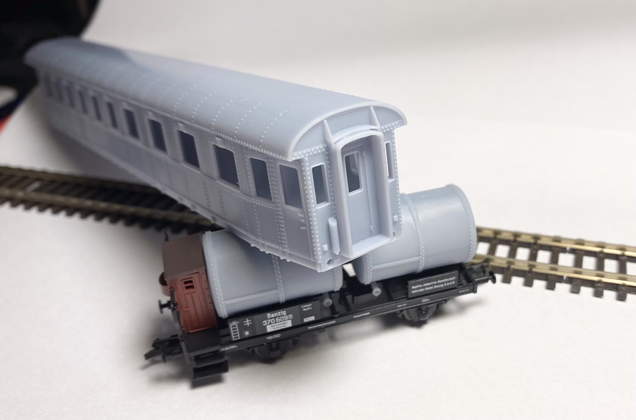

Příspěvekod Colonel32 » úte 11 říj, 2022 7:01 pm
jinak to na tom čele má být kovová výztuž karoserie, nebo naznačený přechodový měch?

Příspěvekod dudlifuk » úte 11 říj, 2022 8:08 pm
Colonel32 píše:jinak to na tom čele má být kovová výztuž karoserie, nebo naznačený přechodový měch?
prechodovy mech mozem naznacit alebo vyrobit ako dolepovaci diel, rebrik a plosina nad mechom bude leptana.
