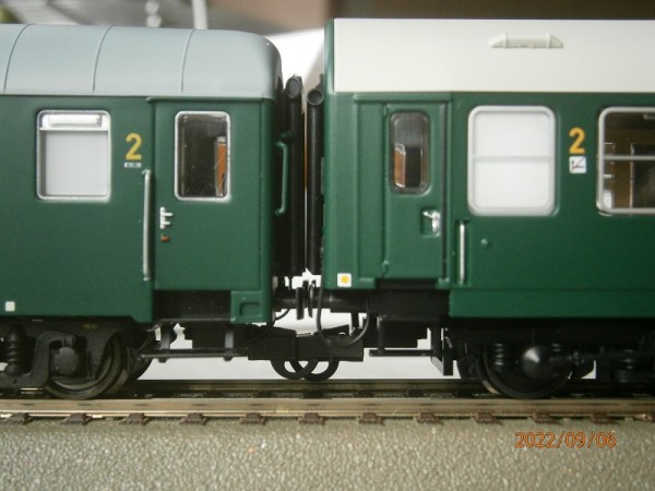

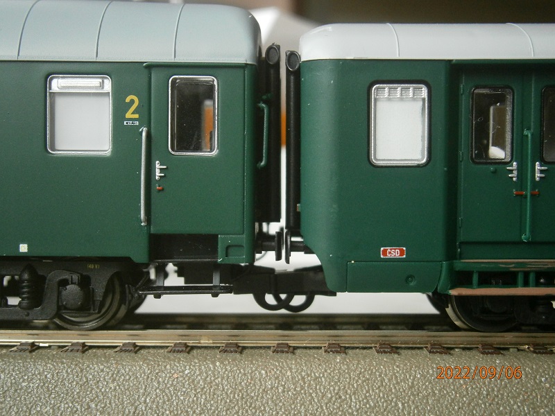

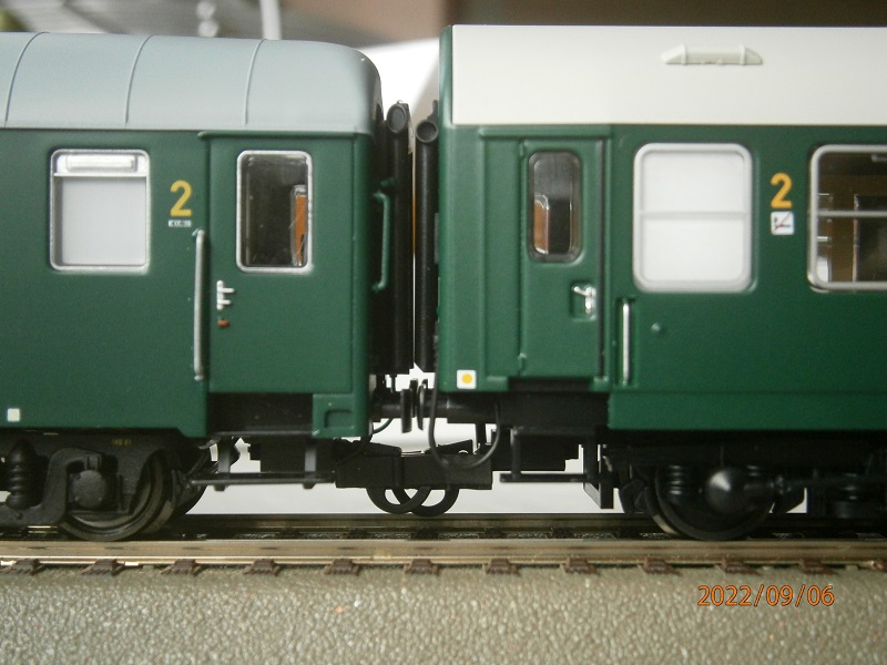

U37008: díky za fotky. Chvíli jsem přemýšlel jestli není chyba v zámcích měchů, ale pokud jsou na tom návalky stejně, tak je to jasné.
Příspěvky: 2661
Re: Čtyřdveřové Bai-ky od IGRA Model
Příspěvekod U37008 » úte 27 zář, 2022 5:45 pm
Já jsem si té deformace střechy při běžné prohlídce také nevšiml, ale při dobrém světle se to ukázalo samo. Ta deformace není nijak velká, na fotkách to vypadá trochu jinak. Bohužel to kazí celkový dojem z jinak tvarově velmi pěkného modelu. Ano návalky měly stejný problém s nastavením výšky. Před opětovným nasazení po úpravě jsem musel znova rozebrat vagon a přilepit plastovou destičku s imitací skla v čelních dveřích, zámečky návalků pří nasouvání tuto odtlačí. Přílohou výška návalků před úpravou Bai s Bm od tillig a Bai s osmidveřovou Bai, ta má návalky nastaveny od výrobce.

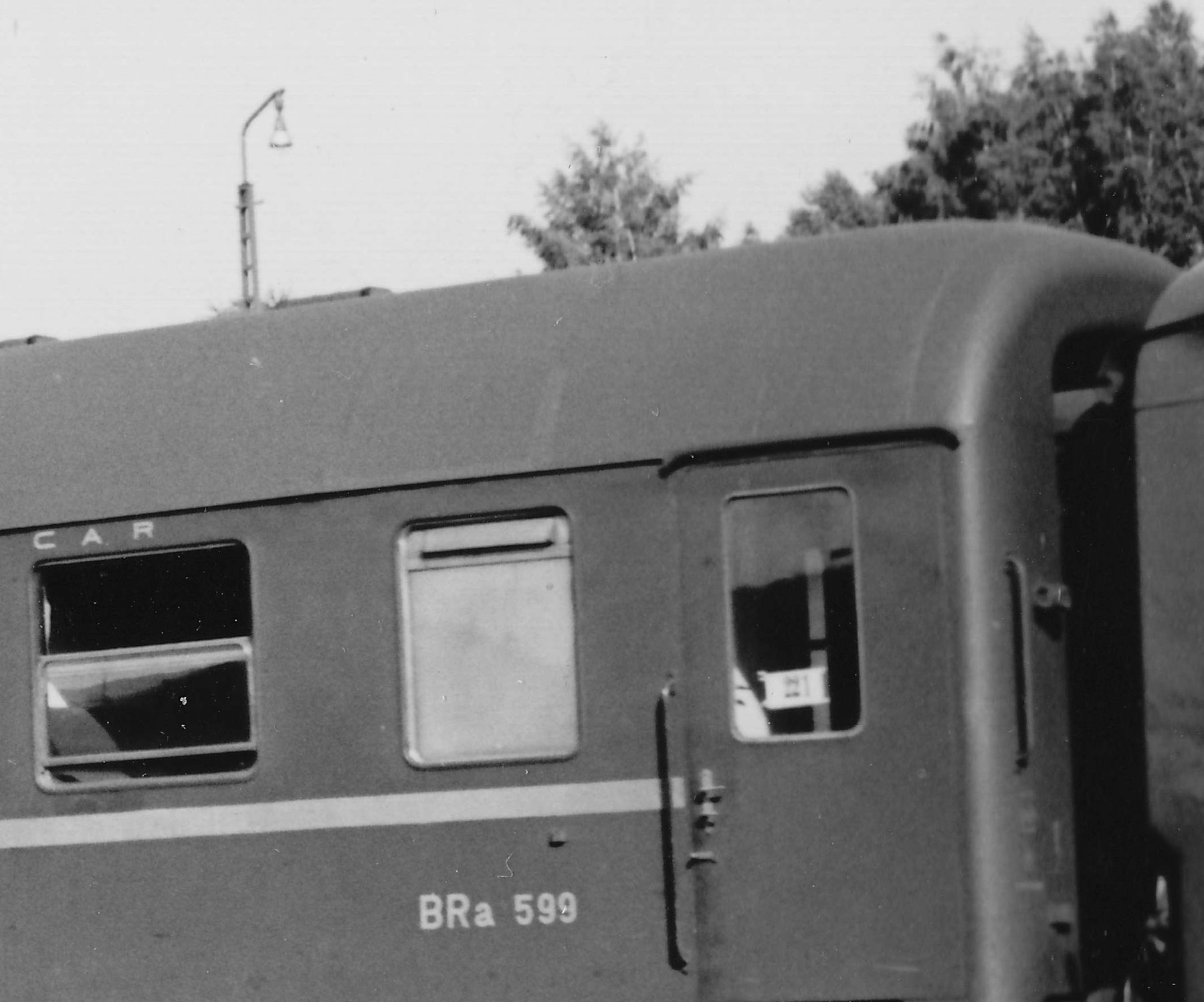

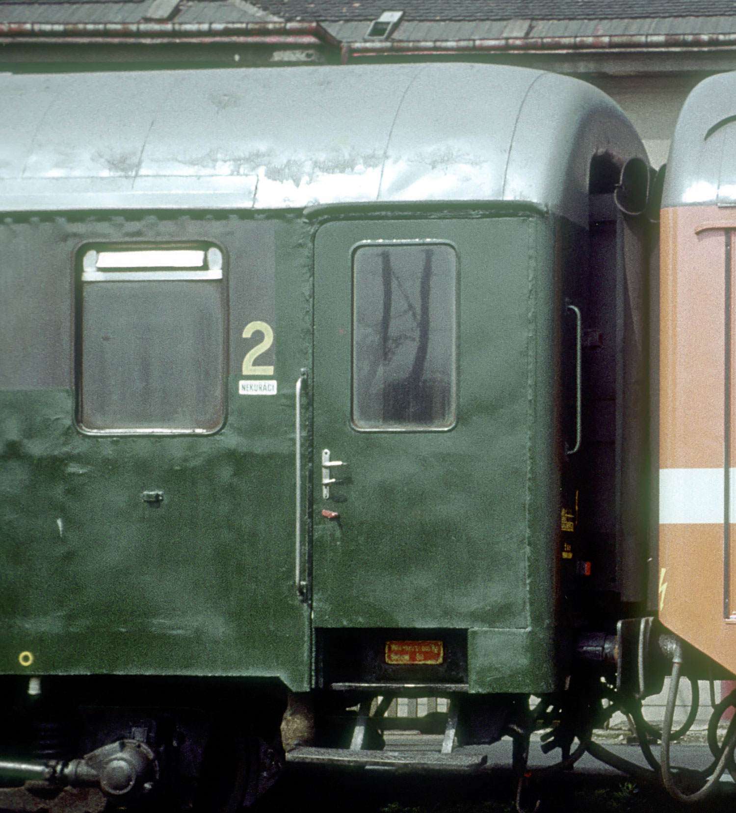

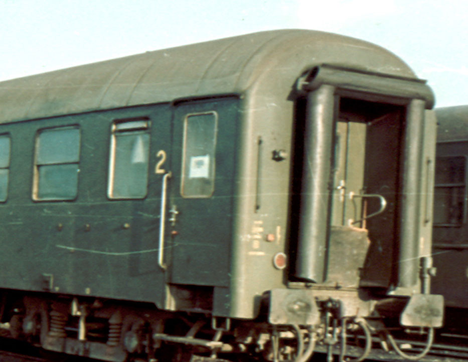

No já bych byl opatrný nazývat to vadou, Jedno je jisté, z fotek které mám (skutečný vůz po ruce nemám) je zřejmé, že tvar střechy je na okraji střechy u skutečného vozu jiný než plynulý oblouk, ale bez pohledu se shora na skutečný vůz to asi nelze přesně říci zda tvar odpovídá či nikoliv.
Rozhodně bych tak nevykřikoval, že je to špatně bez pořádného ověření tvaru na skutečném voze :D

Příspěvekod Mcx » pát 30 zář, 2022 7:52 pm
Bai

Příspěvekod Mcx » pát 30 zář, 2022 8:14 pm
A ještě jedna, ale bez pohledu seshora šikmo na čelo to rozhodnout nelze.
