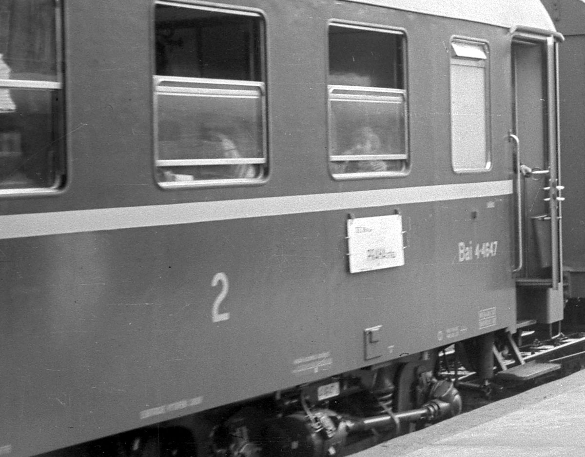

Ale pozor část vozů rok výroby 1961 a 1962 měla již z výroby dynama pověšená na boku podvozku a hnaná kardanem, např. 4-4647 z roku 1961, prodávaná čísla modelů jsou z roku vvýroby 1960, tak tam je to ok s dynamem na čelníku podvozku, hnané řemenem.

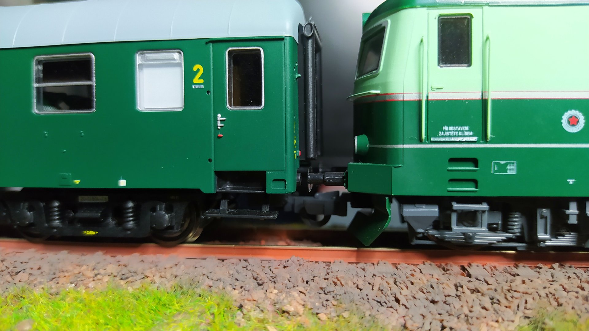

Příspěvekod JaroHo » pon 19 zář, 2022 6:22 pm

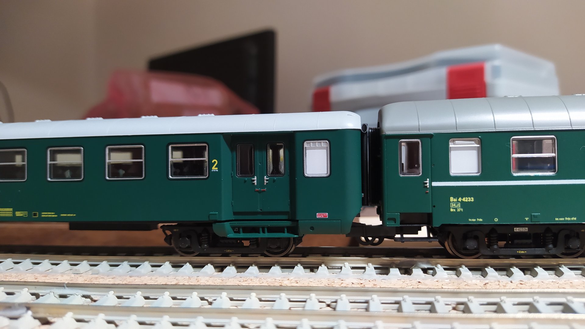

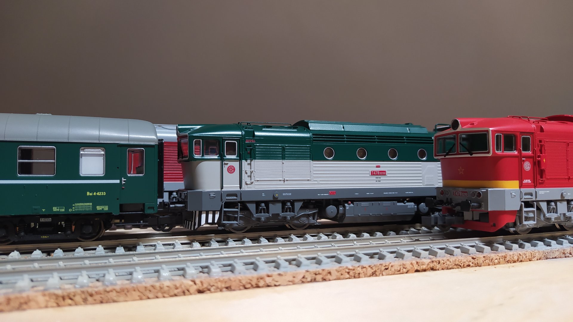

dneska jsem postavil baiky bez bílého pruhu k bobině a nárazníky jsou zcela v lajně, řekl bych. To mi posol bulvu 8) jo a uvozu Baim a btn byly s hadicema i stěrače a houkačky :mrgreen: bonus

Příspěvekod jirie123 » pon 19 zář, 2022 7:55 pm
Co ten potisk???
Dá se to skousnout?
jirie123
Příspěvky: 619
Re: Čtyřdveřové Bai-ky od IGRA Model
Příspěvekod JaroHo » úte 20 zář, 2022 4:58 am
s mejma očima, který se za rok na blízko dost zklazily, ale podle mě i jinýma očima, to je dobrý. Přiznám se že jsem to ani nezkoumal, jen na fotce. Vůz jako celek se mi moc líbí.
stačí se juknout na fotky tady na začátku vlákna. Své kritiky to má ale podle mě to vyhovuje.

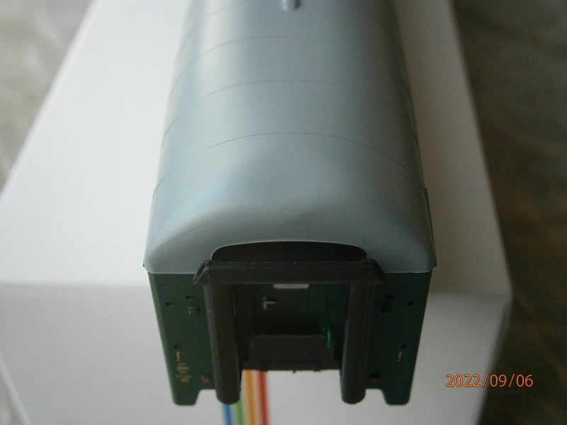

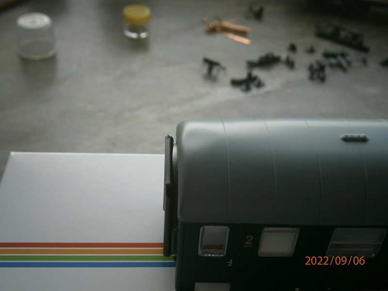

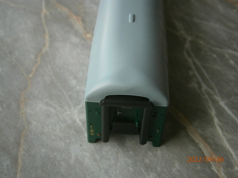

[Radku a co střecha? Bez závad, výlisek jak by měl být? Nad představky správný tvar, žádná deformace po rychlém vyhození z formy? Mám od včera model Ba IV. epocha a čela střechy nejsou oblá jak by měla být. Mají to tak i ostatní modely?

Pokud si pamatuji dobře, tak všechny to mají. Uprostřed střechy na čele je vypouklina kvůli které je při správném pohledu na čelo jasné, že horní oblouk střechy neodpovídá skutečnosti. Protože ta vypouklina je nahoře nad hranou střechy, předpokládám, že se jedná o deformaci po vyhození z formy. Na první pohled to není vidět, všiml jsem si toho až při sundání střechy. Poté co jsem to zjistil, jsem modely uložil do krabiček a zasunul hluboko do skříně. :twisted: Nechtěl jsem to tady ani nijak momentovat, zase bych vypadal jako kverulant :) Teď mě sice asi Trix s Albatrosem donutí s tím něco udělat, ale nákup dalších modelů IGRA nepřipadá v úvahu.
Mimochodem problém s nepasujícími čely při spojení vozů je způsoben výše posazeným přechodovým měchem. Naštěstí má měch jen dva zámečky na boku, takže stačí dole zámeček ubrousit o cca 0,7 mm a posadit celý měch níž.

Tu deformaci na čelech střechy má i Bai 4 epocha. Návalky jsem řešil rovněž upilováním zámečků.

Tuhle deformaci střechy mají opravdu všechny vozy ? To vypadá, jako by na tu střechu někdo zmáčkl, dokud byl ještě výlisek horký a měkký .... :( To bych asi reklamoval a poslal fotky do Igry, ať si na to dávájí pozor, pokud už nemají nalisováno všechno .....
