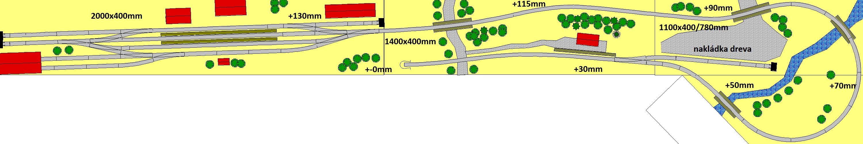

Sandy. Díky za pěkný odkaz. Tohle řešení je minimálně ke zvážení, i když tomu "podzemí" bych se ve všech variantách nejraději vyhnul :wink:
Ono to podzemí vypadá složitě, ale ve skutečnosti jsou to jen tři výhybky, snadno dostupné u krajů segmentů a část spirály

Čím méně podzemí, tím lépe :wink: Takže patrně zůstanu u mého prvotního konceptu, kde jsem ještě zapracoval drobné připomínky a pootočil stanici o 2 stupně oproti ose segmentu :wink:

Honzo mě se to líbí. Máš prostor využitý na maximum a přitom to není přeplácané. Už se těším na sledování realizace.
Prosím ale nespěchej abych to stačil sledovat... :mrgreen: :mrgreen: :mrgreen:

Ten poslední návrh je pěkný. Pokud by měla být nakládka vozů Falls, tak by se hodila ta násypka šutru. Energovápenec se z Mořiny vozí i ve Falls. K nasypce by mohla být buď lanovka, nebo úzkokolejná drážka.

Je to jen taková myšlenka, která by mohla trochu rozšířit provoz na vlečce.....

Trixt píše:Je to jen taková myšlenka, která by mohla trochu rozšířit provoz na vlečce.....
Jak to s tím rozšířením provozu myslíš? Krom odstavené jiné lokomotivy na tom odvratu mě jiný smysl nenapadá...

A co prohodit výhybky, aby mohl vlak vozy zasunout na skládku, odpojit a mašina odjede pryč?

Fox píše:A co prohodit výhybky, aby mohl vlak vozy zasunout na skládku, odpojit a mašina odjede pryč?
To by smysl samozřejmě mělo, jen jestli to není v tom už tak malém prostoru zbytečné :wink:

A mne se zas líbí poslední hankova varianta. Vlečka bude lehce kleat a nemusí mít tak ano odvat.
Mne ta ještě malinko nesedí jiná věc, napojení výtopny oběmi výhybkami na manipulační kolej. Co jsem tak vysledoval, většinou je výhybka jedna a větvení až pak. Jenže jak to dostat do tohoto prostoru? Nic lepšího jsem nevymyslel. Já bych to asi řešil jednokolejnou výtopnou.

ještě poznámka k vlečce: pokud mají být moduly rozebíratelné, vychází do spoje právě jedna výbybka...

Ivane. S tím napojením výtopny máš naprostou pravdu. Já už totiž tu dvoumístnou výtopnu mám. No možná zůstane v šuplíku a koupím jednomístnou... :wink:

Pomalu, pomalu.... :lol: :wink: . Zde máš příklad umístění dvoumístné remízy v koncové stanici Velké Meziříčí a mezilehlé stanici Telč. Vidíš tu shodu napojení kolejí na remízu ve zhlaví na tvém plánku stanice a reál.
-m-
Jsem čekal kdo se ozve s nějakým reálným příkladem :mrgreen:
Aneb když si modelář něco vymyslí, vžy se najde nějaká možnost z reálu. Do té menší stanice bych dal spíše jednomístnou, ale když už ji má hank v šuplíku :wink:

Zdravicko, nebylo by v zásobě víc plánů koncových stanic o té velikosti 6-7 koleji? Něco jako to Meziříčí :?:
Jinak k tématu: Vlečku bych nechal jednoduchou, bylo by škoda to zbytečně přehánět a výmýšlet něco, co vůbec není potřeba. Pokud bych tam na sílu nacpal tu druhou vyhýbku, tak asi spíš aby ta vlečka vedla směrem ke stanici
