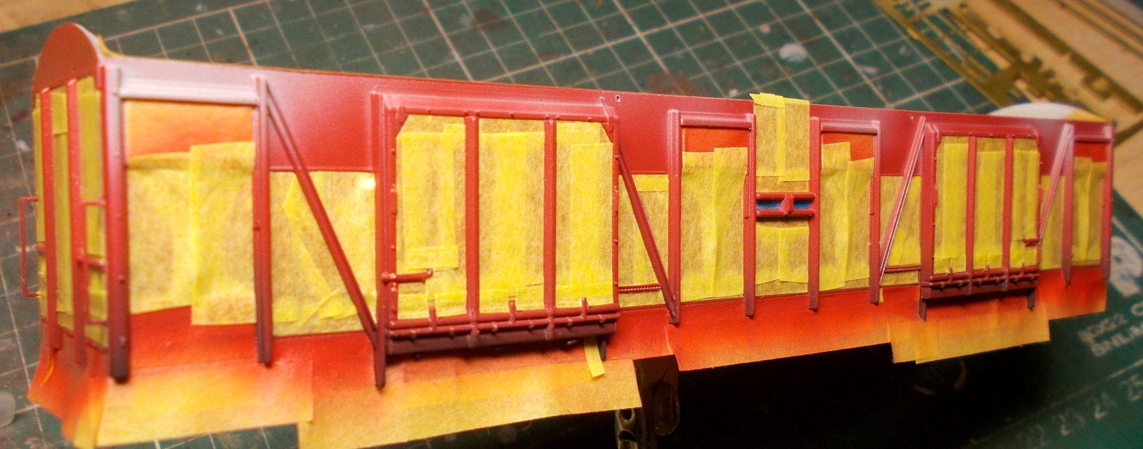

Příspěvekod Milan.D. » úte 25 říj, 2022 6:03 pm
Díky, tu hnědou jsem měl asi použít , ale přiznám se že jsem byl línej to celé maskovat a stříkat znovu. Tak ať si to ostatní, kteří by to chtěli takto udělat vezmou jako ponaučení. :) Jinak tady je ještě jedna jednodušší možnost nátěru. Rám černý, zbytek čevenohnědý.

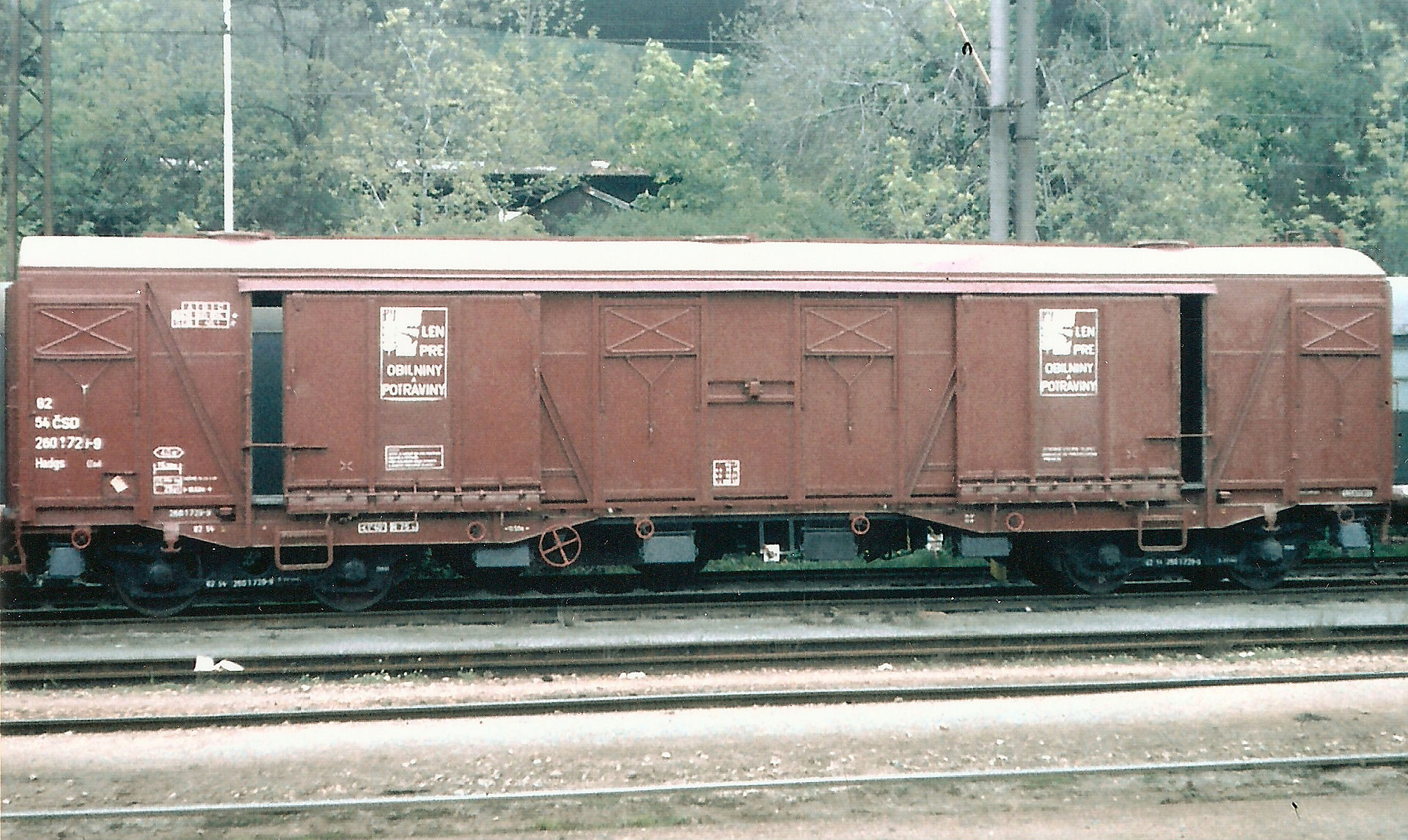

Re: Bramos - stavebnice vozů Hadgs/Zav - Gags/Za
Příspěvekod Milan.D. » stř 26 říj, 2022 3:00 pm
Ano okapnička měla být v barvě skříně. Obtisky jsou od p. Jirana, přikládám ještě jednu fotku, kde jsou lépe vidět. Pokud je tam něco špatně, tak už s tím stejně asi nic neudělám, max doplním značku MC A RIV na pravou stranu skříně. A pokud jde o ovládací kolečka,tak podle této fotky, byť je z pozdějšího období. prokazatelně jsou červená.
