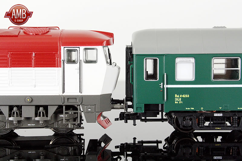

Mam dotaz nemely by vagony bay 4 dverove a 8 dverove byt stejně vysoke?
Nebo vagon na fotce je uplne jinej?
hrboun
Příspěvky: 138
Re: Čtyřdveřové Bai-ky od IGRA Model
Příspěvekod LorenzoVonMatterhorn » čtv 23 čer, 2022 7:14 pm
Neměly. Na fotce je správně 8dv. Bai, ale ten druhý typ vozu je Aa.
4dv. Bai je vyšší, v měřítku H0 zhruba o 2,5 mm

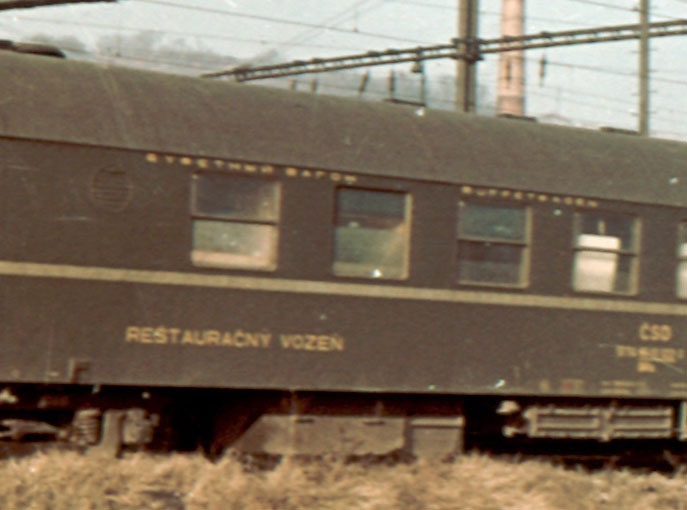

Model vozu BRa má jednu zásadní chybu - okno v přípravně hlavního číšníka není polospouštěcí, ale plné z důvodu vnitřního uspořádání viz fotka č. 151 v knize Osobní vozy ČSD 1939-92 a výřez z nepříliš kvalitního dia, i na fotce ve Frolíkovi kde je tato strana vozu je to vidět, chybu má na výkresu a v popisu

Příspěvekod radeksindy » pát 19 srp, 2022 7:29 pm
Máš pravdu, na to jsem úplně zapomněl. Tady foto vozu, jehož číslo bohužel není vidět
Příspěvky: 2672
