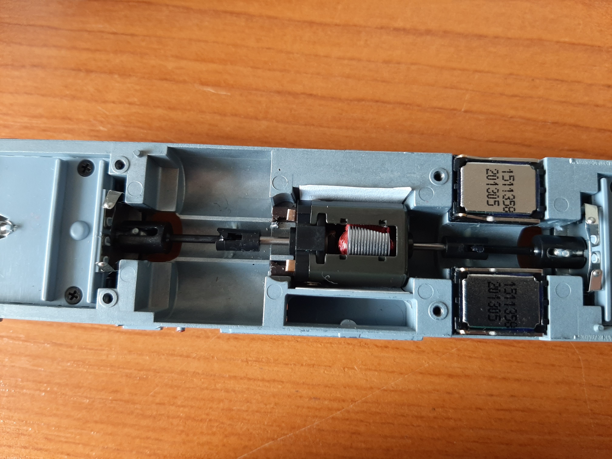

řešil jste někdo prosím poruchu napájení u tohoto motorového vozu? Model mi začal "škytat", ale potom se za pomoci vždycky rozjel. Naposledy zůstal stát a jen slabě svítit a nyní mi definitivně zůstal "viset na trati" a nejde oživit...
Vojta

Analog/digitální? Takhle těžko říct. Co platí pro obojí je kontrola sběru proudu- kola, sběrače, čistota kolejnic.

Digitál. Koleje i kola jsem čistil a napájecí vodiče jsem zkontroloval, kam až jsem se dostal. Radši ji rovnou pošlu do ŽOSky, abych nenapáchal víc škody než užitku.

Motorek

Toho jsem se obával... Říkalo se o nich leccos, ale výdrž cca 2 provozní hodiny není zrovna ohromující.

Výrobní vada, vůbec bych se tomu nedivil. Nebo ještě kousnutý převody...

To samé bolu u mňa. Vybral som motor. Odstrojený motorček hrkoce na voľnobehu ako čert. Modely ROCO mám rád, ale čo dali toto za motor do toho modelu....nemam slov!!!

Tak jsem zkusil osadit zde zmíněný motorek Mabuchi z Číny. Padne tam úplně přesně, jak se říká -jak prdel na hrnec. Bylo potřeba vyřešit přívod proudu, má vývody z boku. Nicméně tento motorek je ještě větší 'žentour' než originál. Sice nechytá takovou tu rezonanci, při které se originál rozhlučí, ale celkově jeho chod je mnohem hlučnější.

aaaa jeje... mam doma 2 ks toho motorku, taky se na to chystam.. strasne se mi to nechce... jsem nasranej na to ROCO... :) chtel jsem vytisknou na 3D tiskarne jeste nejake vystuzeni toho motorku - je nepatrne mensi.. tak zkusime dalsi z aliexpressu no...

Se mi nechce věřit, zkuste jej bez kardanů jestli je zvuk stejný, pak ještě změkčit uložení a rezonance interiéru.
Já jej používám v jiných modelech, tak nemohu posoudit M 152 Roco

v tydnu budu delat sablonu na ulozeni do toho prostoru a pak to vytisknu a zkusim taky

dal som si námahu rozkuchal tento "vydarený zázrak" od ROCO a natočil video, motor je napájaný laboratórnym stabilizovaným zdrojom s maximálne vyfiltrovaným prúdom v rozsahu od 5 do 19 Voltov. TEN KOMUTÁTOR KUR.A ŘVE JAK KRÁVA. :lol:
Potvrdzujem tiež obe spomínané čínske náhrady sú detto to isté... Akurát nerozumiem jednej veci načo sa ideme hrať na 16bitovú kvalitu zvuku , keď tiché 5pótové motory sa idú meniť za tieto trojpólové sračky s obmedzenou životnosťou...
Jediné schodné riešenie vidím osadiť Maxxon motor i keď bude za úplne iný peniaz, neoplatí sa to ani reklamovať ROCU oni tam totiž nemajú čo iné dať.
