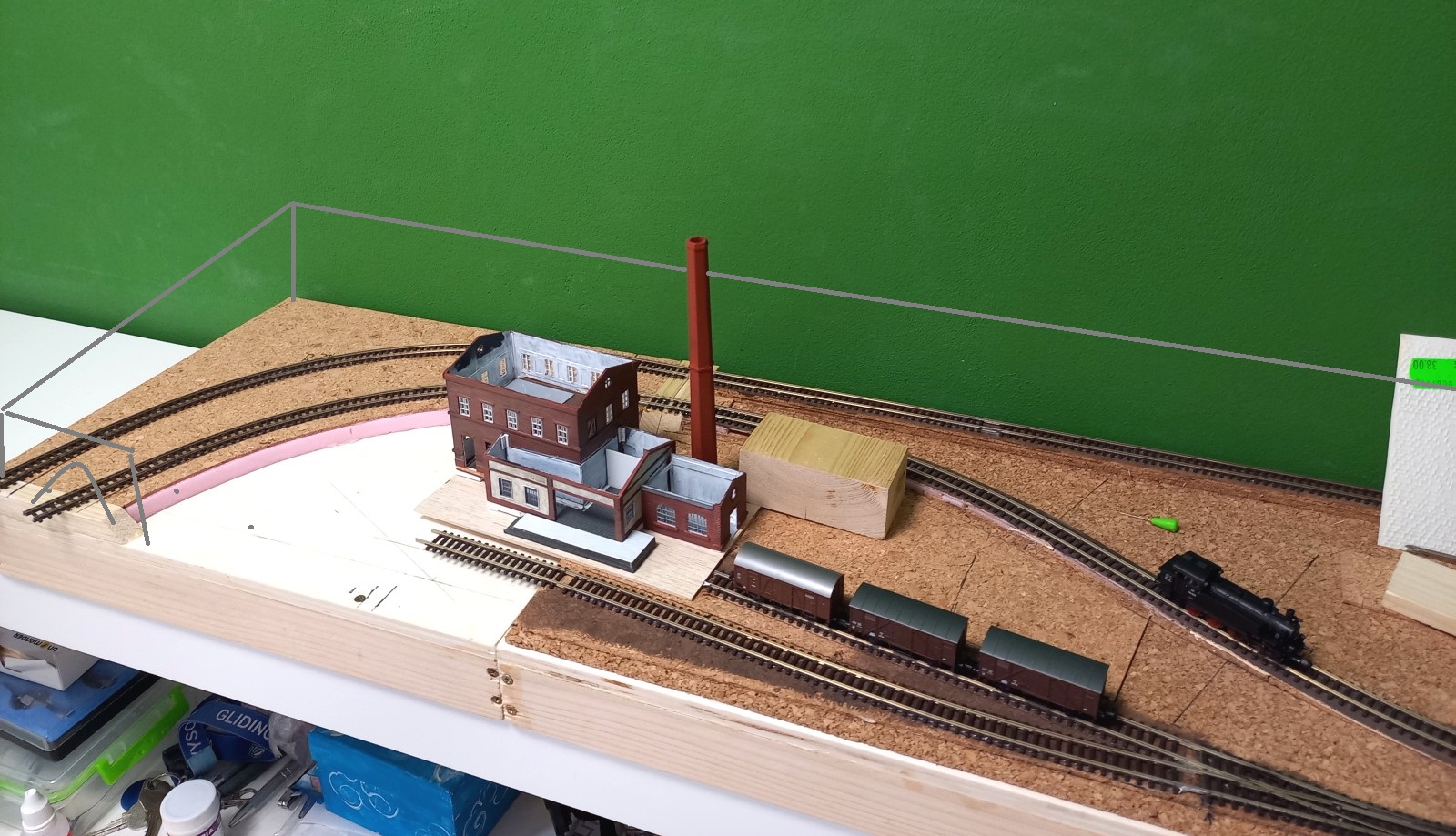

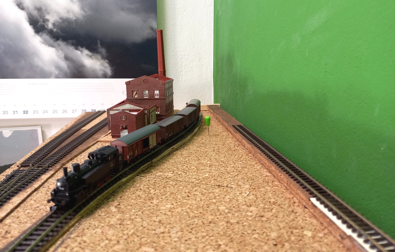

Nějaké přírůstky do vozového parku, tak jen náladovka, jak to bude vypadat až pojede Mn okolo fabriky :-)
Jinak nic nového pod sluncem 8)

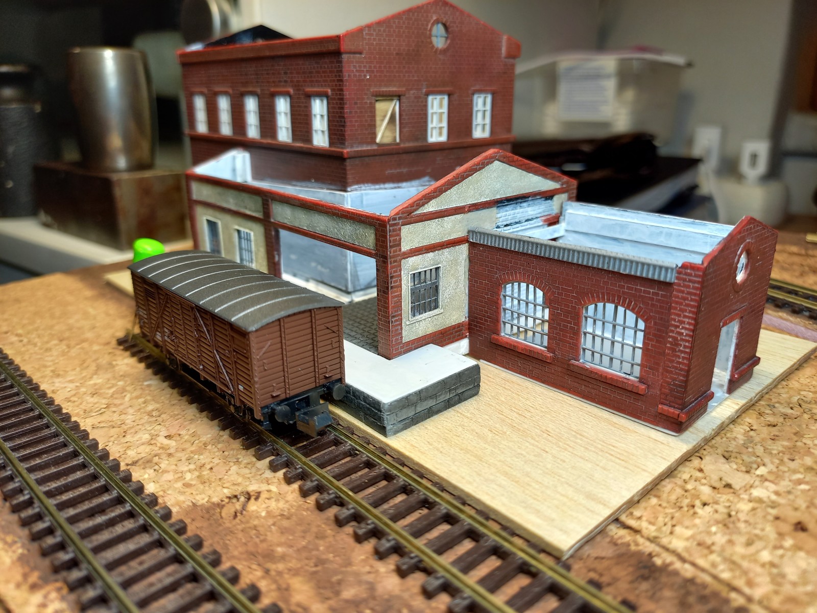

Příspěvekod Dusan » úte 05 dub, 2022 11:54 am

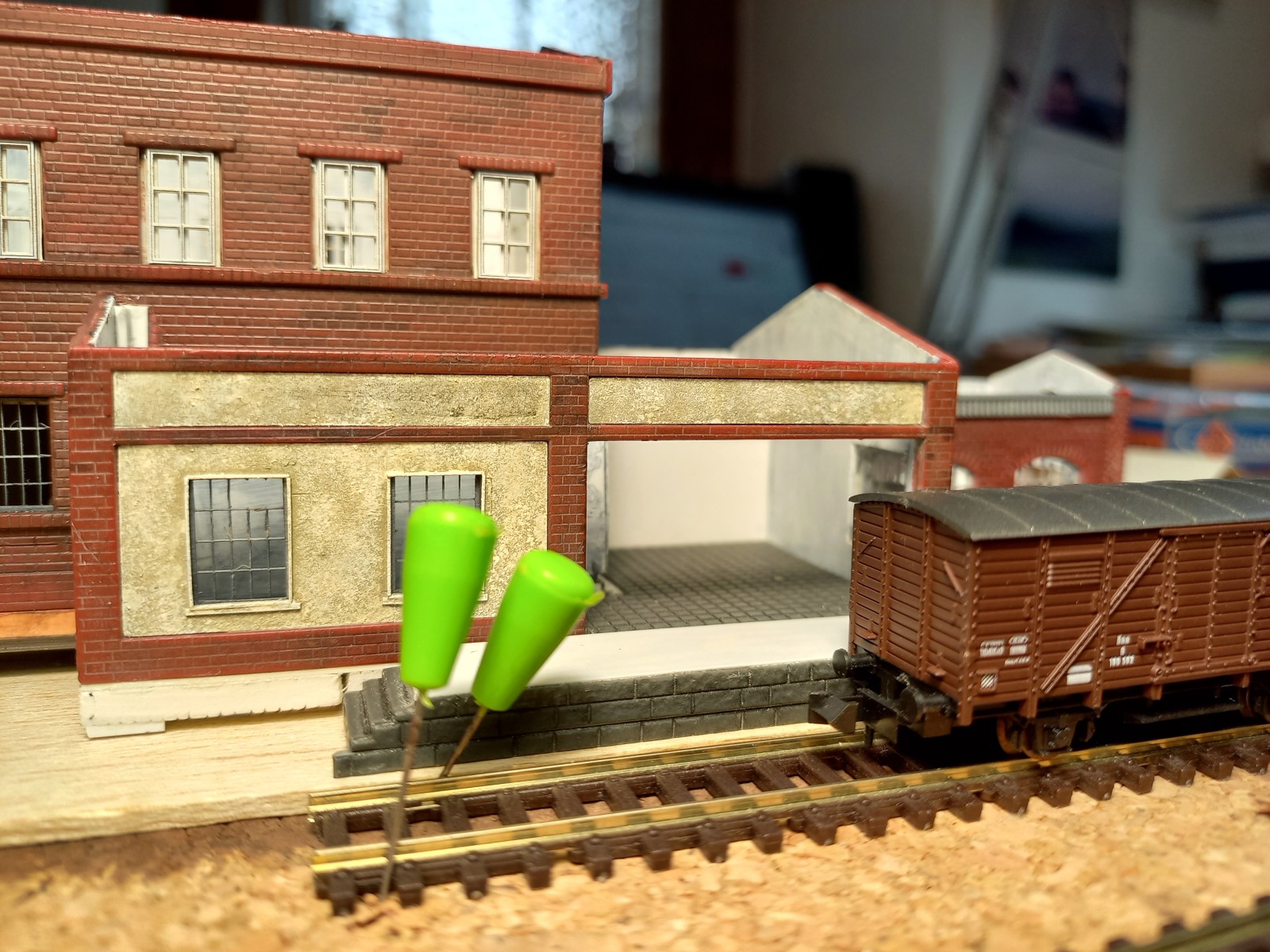

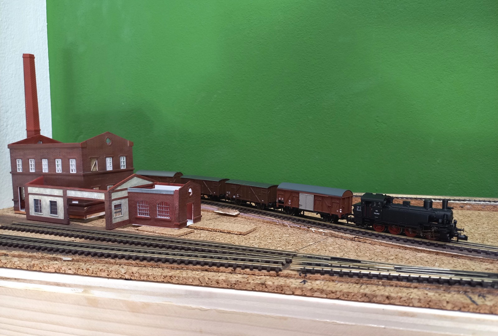

Ze zbytků jsem si vyrobil nakládací rampu ve fabrice :-) Taková menší, ale dvě zetky se tam naloží. Případně se dá z čela obsloužit ještě nakládka/vykládka auta. Tady se budou nakládat hotové výrobky na export. Druhá kolej odstavná a pro vykládku komodit pro provoz, uhlí do kotelny apod.
Rampu a celkové umístění tím pádem mám ujasněné, může dokončit vnitřky a budovu jako celek. Souběžně s tím dodělávám mosty, pak mohu položit zbylé koleje a vrhnout se na elektro 8)

Příspěvekod Zlámalík » úte 05 dub, 2022 12:16 pm
Hmmm, precizní! Bacha na výšky a štěrkování mezi kolejí a rampou, balzu máš asi fous vysoko, měl bys jít kousek pod vrch pražců, abys tam neměl zub, myslím.

Příspěvekod Dusan » úte 05 dub, 2022 12:31 pm
Jj, jak píšeš určitě. Balsa je dvojka a pražce tak 1,8 jen. Teď to leží na sucho kdy jsem ladil výšky. Nalepeno to bude pak tak, že hrana balsy bude zaráz s bokem tý rampy a mezi tím pak už jen štěrk a prach. Tu část pak u čela ještě vyříznu, tam bych chtěl naznačit kočičí hlavy směrem k pravé části a tomu vchodu, uvidíme 8)

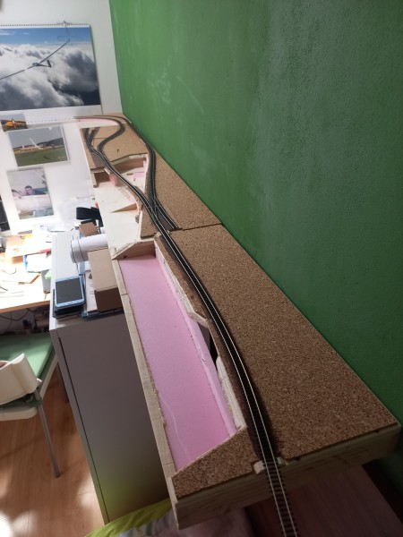

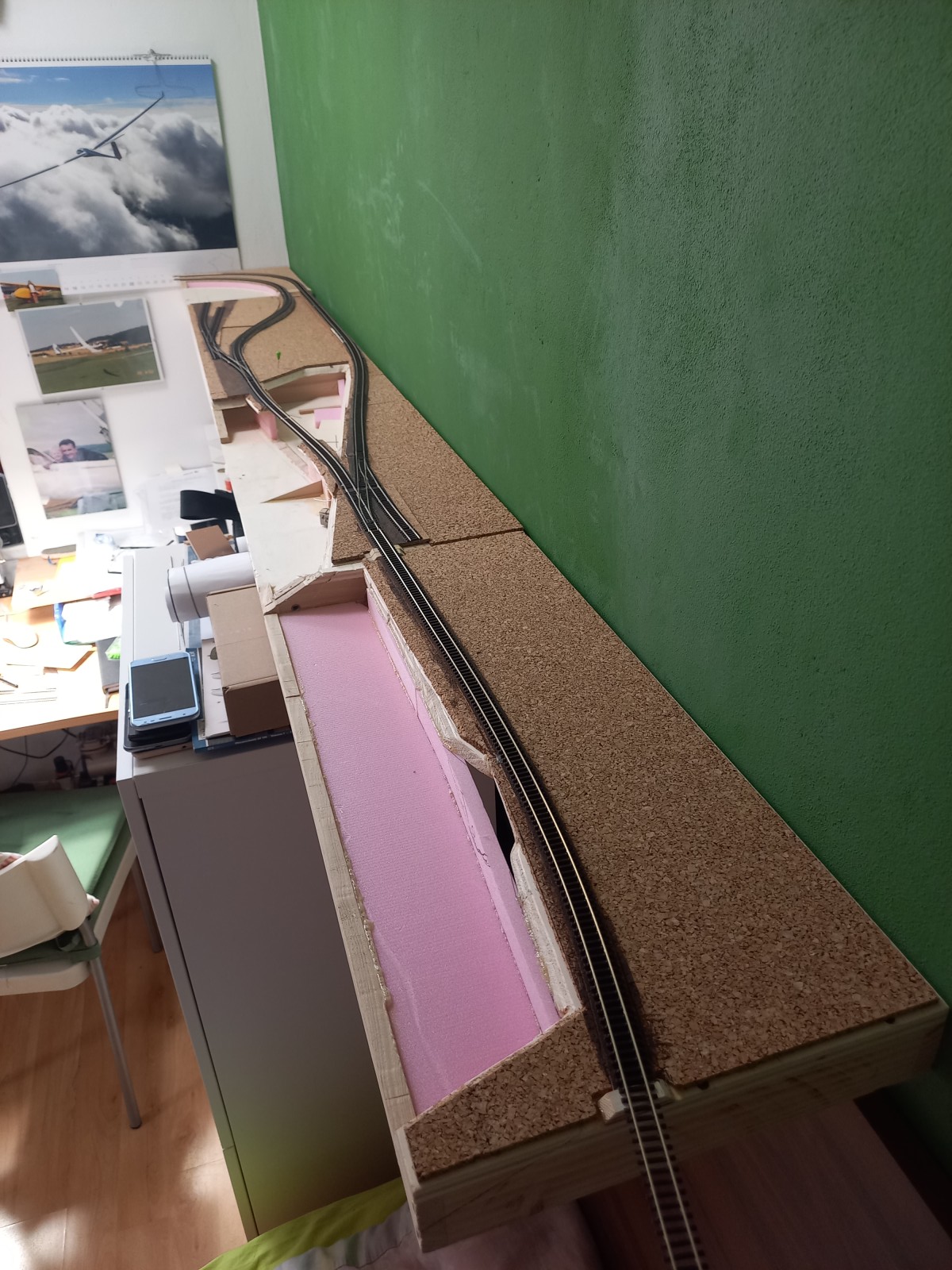

Sice je období jiných zájmů, ale v pár chvílích zase nějaké změny. Ta hlavní je v rozšíření dia o další segment délky 350mm na levé straně, který obě větve tratí otáčí o 90°. Takže SN na této straně bude kolmo díky celkové úpravě polic v místnosti. Zadní trať bude schovaná za kulisou, která přejde v opěrnou zeď portálu tunelu, ve kterém po objetí fabriky zprava doleva zmizne viditelná přední trať do SN. Rádiusy jsou R250 a R260. Nabízí se tím pádem posunutí areálu částečně na tento segment, což mu umožní získat více prostoru na celé vlečce, větší možnost vykládky na volno z kratší koleje, apod. Budova bude muset být oddělávací skrz případné rozdělení segmentů, ale ty po zhotovení budou v sestavě víceméně natrvalo spojeny.
Zkusmo seskládáno pro představu.

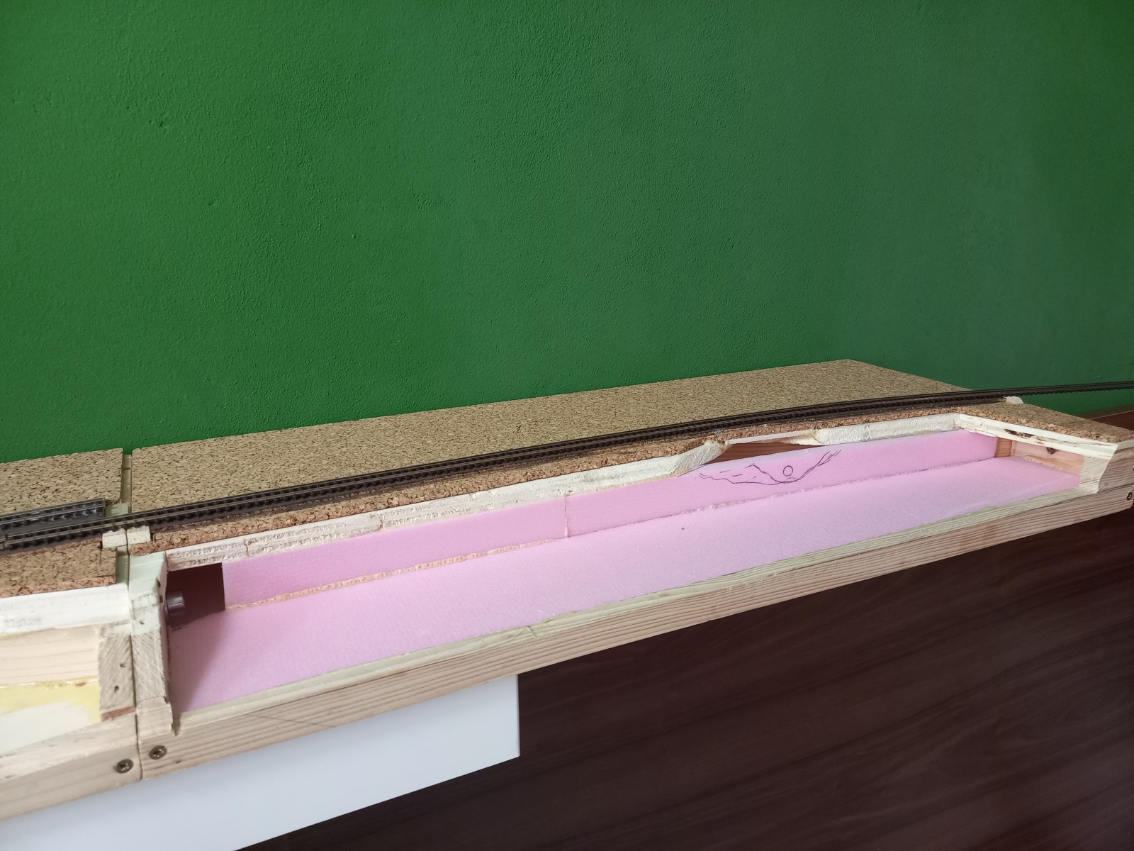

Příspěvekod Dusan » úte 14 čer, 2022 11:48 am
Tak aby se neřeklo, když už jsem přidal vlevo, přidám kus i vpravo. Ale opravdu už posledních 60 cm. Mírný oblouk s rovinkou, trať po vrstevnici svahu s nějakým propustkem nebo malým mostkem.
Celkově mám viditelnou část 235cm, jak by se řeklo v řeči HO, skorem čtyry a půl metra na čumendu :-)
Položím poslední kolej a odvrat vlečky a pak elektrika a přestavníky :-)

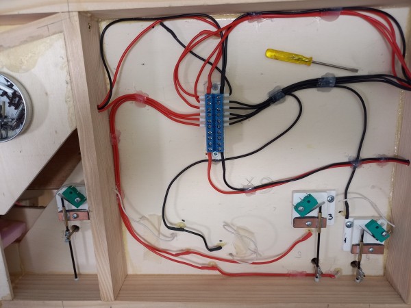

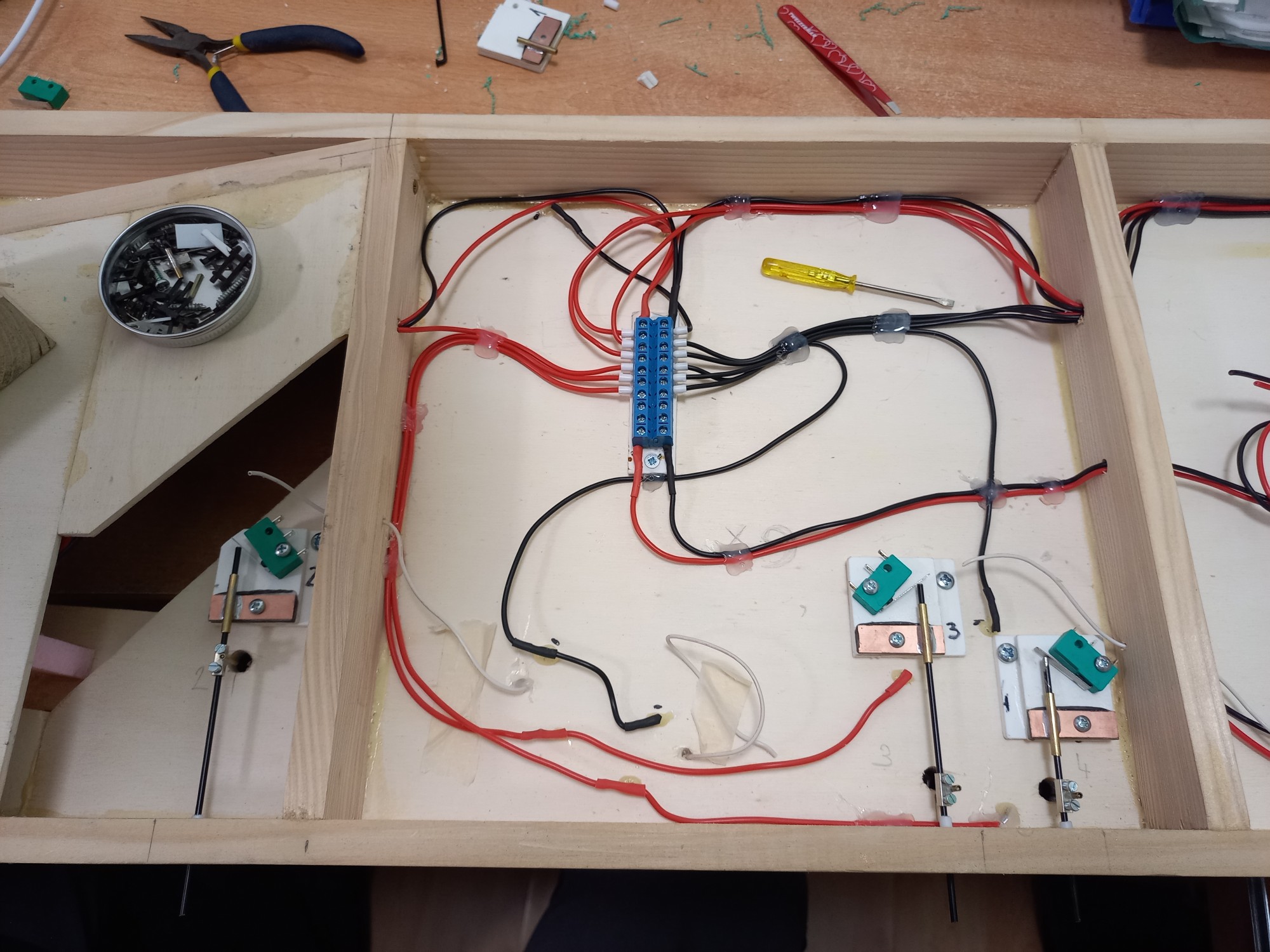

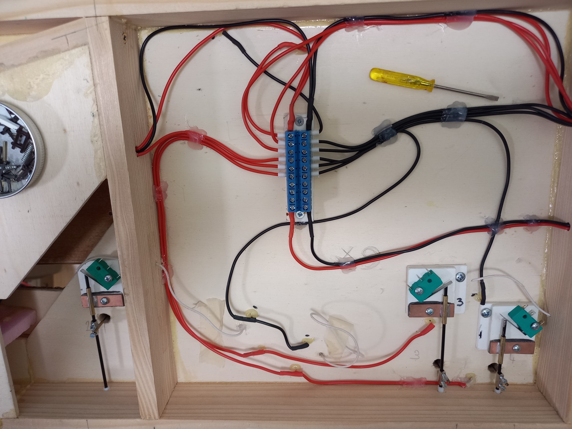

Příspěvekod Dusan » čtv 17 lis, 2022 3:49 pm

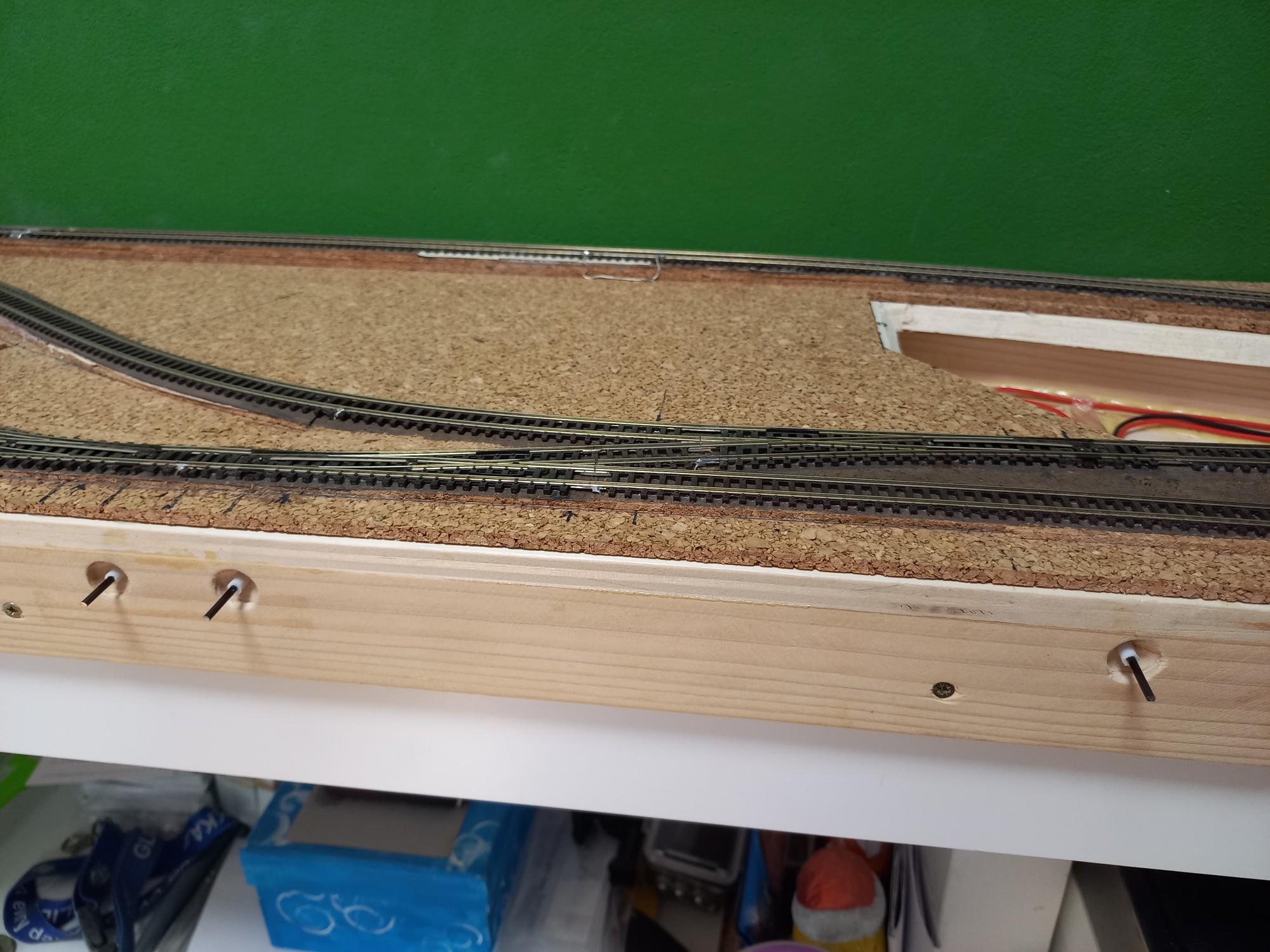

Mám, skoro po roce zadrátováno. Nainstalovány taky home-made ruční přestavníky i s přepínáním srdcovky. Táhla jsou ze špic do kol, futýrka v čele tyčinka z lízátka a zbytek co jsem doma našel :-) Konce táhel přijdou opatřit ještě nějakými koncovkami. 8)
