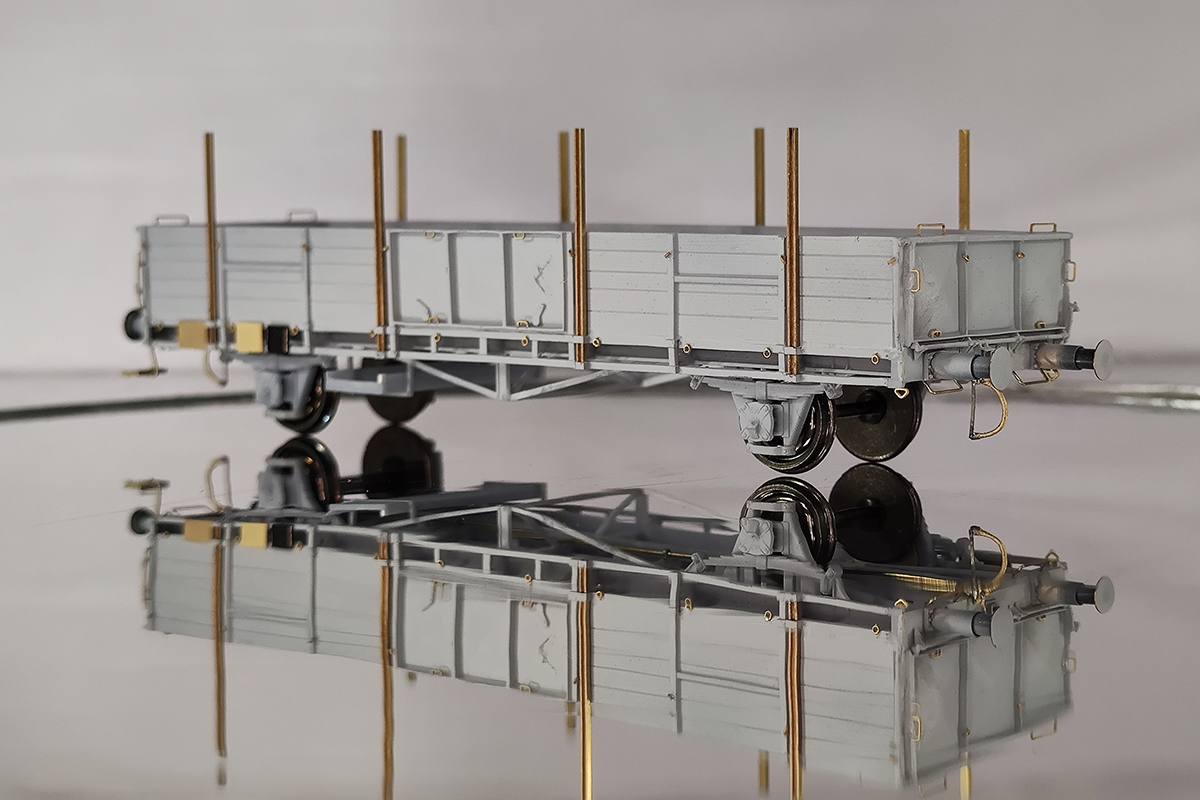

Příspěvekod semza » pon 21 bře, 2022 5:52 pm
Stavba vozu Vtdr z vlastní stavebnice - kombinace 3D tisk a leptané doplňky

Příspěvekod semza » pon 21 bře, 2022 5:54 pm
Zkompletovaná stavebnice od modeláře Petra Hanka

Příspěvekod semza » pon 21 bře, 2022 5:55 pm
a stejný vůz po nástřiku čeká na obtisky

Příspěvekod Mcx » pon 21 bře, 2022 6:03 pm
Poznámka k nátěru - vůz je ze stejné doby jak Vtr, tak ve výrobě vevnitř černá - všechno včetně podlahy a pak již při opravách nic. Ta šedá určitě ne, ta je pro kryté vozy.

Příspěvekod semza » pon 21 bře, 2022 6:59 pm
Milane, o nátěru vím, již na to někdo upozorňoval na FB, až dodělám konečně obtisky a vůz zákazník dodělá také, uvidíme, jak pak bude

Příspěvekod t6791225 » pon 21 bře, 2022 7:01 pm
Mcx píše:Poznámka k nátěru - vůz je ze stejné doby jak Vtr, tak ve výrobě vevnitř černá - všechno včetně podlahy a pak již při opravách nic. Ta šedá určitě ne, ta je pro kryté vozy.
Až to bude dokončené, tak hodnoť. Ložná plocha je ponechána v šedé schválně, tak aby se dala lépe patinovat. Cílový vzhled vozu rozhodně nebude takový jako by vyjel právě z továrny.

Příspěvekod Mcx » úte 22 bře, 2022 7:21 am
t6791225 píše:Až to bude dokončené, tak hodnoť.
Ale Petře já nic nehodnotil, já psal poznámku. A napíšu ještě jednu :D vůz svým vzhledem - ať mi není něco podsunuto - je bez jediného poškození, žádná peřejka nakřivo, nalomena, žádná klanice, sloupek ohnut, žádné madlo ohnuto..... v takovém stavu vůz v provozu vydržel jen krátce (stačí kouknout na provozní fotky), proto i patinu bych volil jen jemnou (je brzy po výrobě a s přimhouřením obou očí po revizi)
A otázka - popisem bude vůz směrován do kterého období?

Příspěvekod t6791225 » úte 22 bře, 2022 9:11 am
Mcx píše:
Milane, počítám s patinou spíš slabšího rázu, ale vzhledem k uvažovanému přepravovanému materiálu tedy především uhlí, bude ložná plocha víceméně černá, místy budou zevnitř viditelné stopy odřenin prken od výklady, tak jak to dělám obvykle.
Ta šedá ložná plocha je momentálně taková proto, aby se to lépe patinovalo a zamýšlený efekt lépe vyniknul, na čistě černé bych moc muziky neudělal :)
Popis bude ve III. epoše, stav cca mezi lety 1960 až 1965. Zatím bohužel dílny stojí a čekám na popis.
A teď se zeptám já, máš k tomu vozu něco co by mě mohlo při patině inspirovat, čeho bych se mohl chytit? Nějaké provozní fotky ze 60. let?
Já samozřejmě něco mám, ale není toho až tak mnoho, při takové práci platí, čím víc tím líp.

Příspěvekod Petr Barchánek » úte 22 bře, 2022 5:36 pm
Ty se železnýma bočnicema (první fotka v tomhle vlákně) si ještě v provozu pamatuju, jezdily takové vyboulené směrem ven a vypadaly, jako by se chtěly každou chvíli rozsypat. Každá klanice byla ohnutá jinam. Nahoře byly svázané retězama a ty bránily celkovému rozpadnutí se za jízdy. Mnohdy měly viditelně prohnutý rám a přesto vesele jezdily. Tohke zkuste do toho 3D tisku přenést, byla by to machrovina! Pokud se Vám to povede zmenšit do TT, tak se ozvěte, rád si něco taky koupím.
Ostatně, ty s dřevěnýma bočnicema na tom nebyly v provozu lépe:
