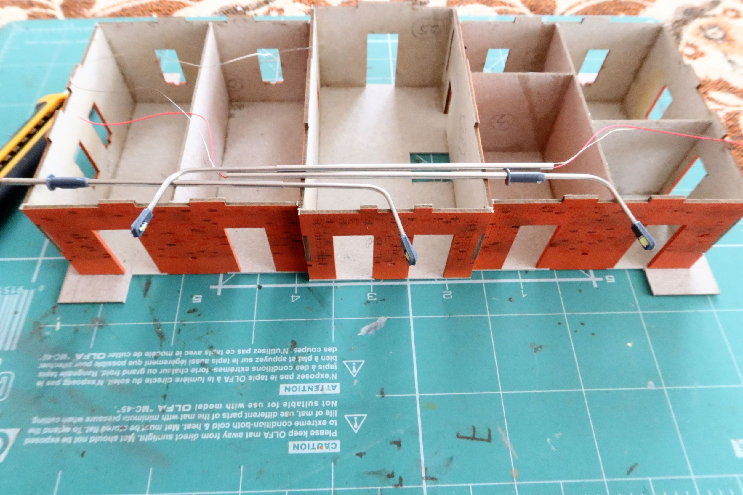

Příspěvekod Fox » úte 01 bře, 2022 10:06 am
přemýšlel jsem o venkovních lampách. Mám doma pár kousků čínských, tak kdybych je uříznul (viz náčrtek), doplnil nějakou konzolí, nabarvil a jinak dodělal, možná by to šlo?

Re: TT domácí kolejiště L 330x220
Příspěvekod BohousP » úte 01 bře, 2022 10:47 am
To by mohlo jít. Také si je objednám, ale zkusím ty menší (1:150), 1:100 se mi zdají velké. Lampy v reálu bývají různých velikostí.

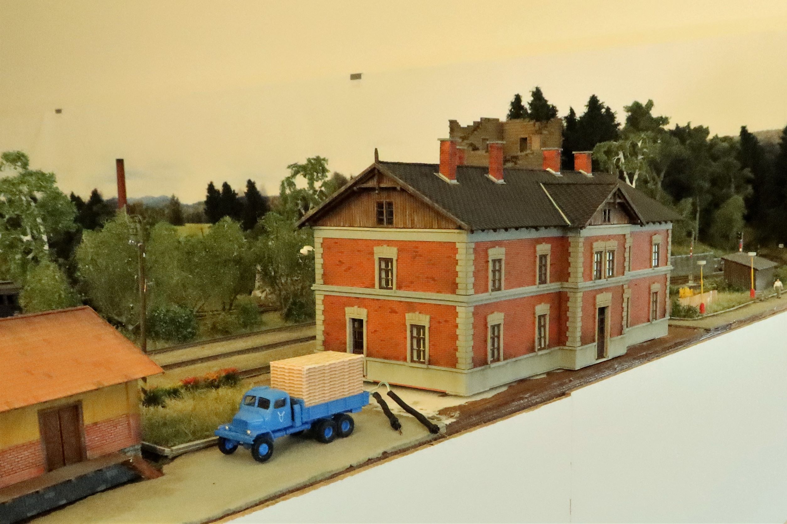

Příspěvekod Fox » pát 22 dub, 2022 3:59 pm
Stavba výpravní budovy "Retz" je / bude dokumentována na rajčeti. Ačkoliv není vše hotovo, přesto jsem udělal první pokus o přibližné umístění na kolejiště. Celkový dojem splnil moje očekávání, teď jen dobře vymyslet napojení do terénu. Co vím jistě, tak že směrem ke kolejišti přijde zábradlí, aby nám nepadali cestující pod kola...(omluvte kvalitu, je to za špatného osvětlení).

Příspěvekod Fox » čtv 28 dub, 2022 11:56 am
Se stavbou jsem pokročil, i když není vše hotovo a něco budu ještě předělávat (např. okapové svody - ty u plastových výlisků Auhagen jsou nepoužitelné), tak jsem budovu netrpělivě zkušebně situoval do terénu. (zase foceno se špatným světlem a z ruky - tak sorry).

Příspěvekod Zlámalík » čtv 28 dub, 2022 2:01 pm
Sakra, vypadá to dost dobře! Sice u budovy natěsno, ale to se "ztratí" a je to ospravedlnitelné, nakonec zábradlíčko máš!

Příspěvekod vojtas » čtv 28 dub, 2022 2:39 pm
Nechci do toho moc rejpat, vypadá to výborně, ale proč je ta kolej u skladu dopravní? To by bylo mnohem lepší mít dopravní tu u výtopny. Výtopen napojených z dopravní koleje by se našlo dost, zdopravněných kolejí před budovou s takovouhle konfigurací kolejiště max na prstech jedné ruky.
