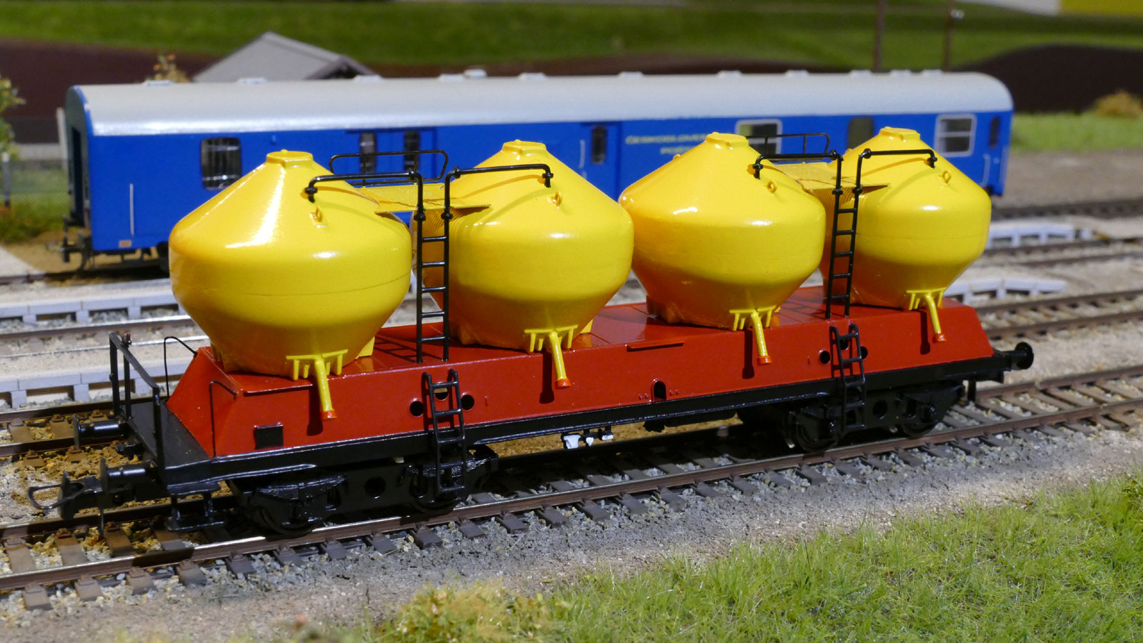

Ještě na téma vozy Raj, částečně dokončené vozy Raj - od lokomotivy:
typ 451, díly Bramos, leptané plošinky, táhla už nebudou vůz je slepen a není jak je vlepit, spodní žebříky ještě asi odtrhnu a upravím
typ 451.1, nádoby, spodek, horní žebřík Zerba, rakev a další díly Bramos, spodní žebřík upraven, doplněno lepty - plošinky, oka, táhla
typ 495, spodek + rakev 3D, nádoby, žebříky Bramos - spodní upraven, lepty plošinky, oka, táhla (zatím nedosazena)
typ 451.1, spodek, nádoby Zerba, rakev + žebříky Bramos, spodní upraven, plošinky, oka, táhla lept
typ 451, nádoby Zerba, další díly Bramos, spodní žebřík upraven, plošinky, oka, táhla lept
u všech podvozky Bramos
Naposledy upravil Mcx dne stř 02 bře, 2022 9:00 am, celkově upraveno 1

Příspěvekod Mcx » stř 02 bře, 2022 8:56 am
Tady detail vozu druhého v řadě - typ 451.1, z čeho je poskládán je o příspěvek výše.
Další poznámky - kovové žebříky horní na plošinu Zerba - příliš tenké příčky, musel jsem doplnit spoj mezi trubkou žebříku a nádoby - díl Zerba tento spoj neměl, bylo to doplňováno na osazeném žebříku... a to pak není úplně ok, od léta 1980 neměly již vyráběné Raj 451.1 olemované otvory ve skříni - takže bude s popisem 80. léta, na spodku zůstal původní popis, ten přijde pryč, plošinky byly při opravách stříkány v barvě nádob - jsou jen lepeny k žebříku
