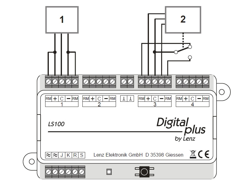

Mafo píše:Ahoj,
ako najlepsie vyriesit spatny ohlas od stavu vyhybky, ktore nemaju na prestavniku pomocny kontakt (napr. original roco prestavniky) ?
Centrala je LZV200.
Napada ma mozno pouzit napr. DR4088RB-CS (16-channel R-BUS™ feedback module) a pripojit jednu 1/2 na spolocny J vodic voci srdcovke, a druhu 1/2 na spolocny K vodic voci srdcovke, cez 10k odpor na pin 1 a pin 9..... Ale ak by to aj fungovalo, tak by nesedela adresacia v feedback pakete....
Ma niekto napad ?
Diky ;-)
Tak som to vyriesil pomocou LS100 (v povodnom navrhu tam neboli), ktore maju vedla spinacich kontaktov aj kontakty pre spatny ohlas a daju sa prepojit, vid. prestavnik 1 na obr.:
Este mozno poznamka, ze XpressNet od verzie 3.0 dokaze ovladat 512 vyhybiek so spatnym ohlasom, dalsich 512 uz je bez ohlasu ?! Spolu 1024. Ale v manuale od LZV200 pisu, ze max. pocet je az 2048 ?!

Příspěvekod Mafo » sob 12 čer, 2021 4:47 pm
Skusil som LZV200+USB+LS100 zapojit podla obrazku 1 vyssie a nefunguje to. Adresa LS100 je 1 (vyhybky 1 az 4).
Ak prehadzujem vyhybku 1, tak cez USB nepride ziadny paket (aj ked na displeji LH101 svieti: T 1 Fe " + ", tiez asi chyba, malo by tam byt "Rm" alebo "RS" namiesto "Fe". Tusi niekto, co znamena to "Fe" ?).
Ocakaval by som paket typu:
Kód: Vybrat vše
42 00 30 72   Feedback Turnout With Feedback:  ADR=3 NOT_OPERATED*; ADR=4 NOT_OPERATED*; HiNibble
Ak prehadzujem vyhyku 10 (alebo aj 600), tak cez USB pride paket (na displeji uz ""Fe" nesvieti):
Kód: Vybrat vše
42 02 0A 4A   Feedback Turnout WithOut Feedback:  ADR=9 THROWN_RIGHT=; ADR=10 THROWN_RIGHT=
Ma niekto napad ?
Diky

Příspěvekod RadekH0 » sob 12 čer, 2021 7:34 pm
Jaký typ přestavníku to je? Třeba by se dal přepínací kontakt někam vsunout.

Příspěvekod Mafo » sob 12 čer, 2021 7:56 pm
RadekH0 píše:Jaký typ přestavníku to je? Třeba by se dal přepínací kontakt někam vsunout.
Klasicky roco el.mag. prestavnik.
