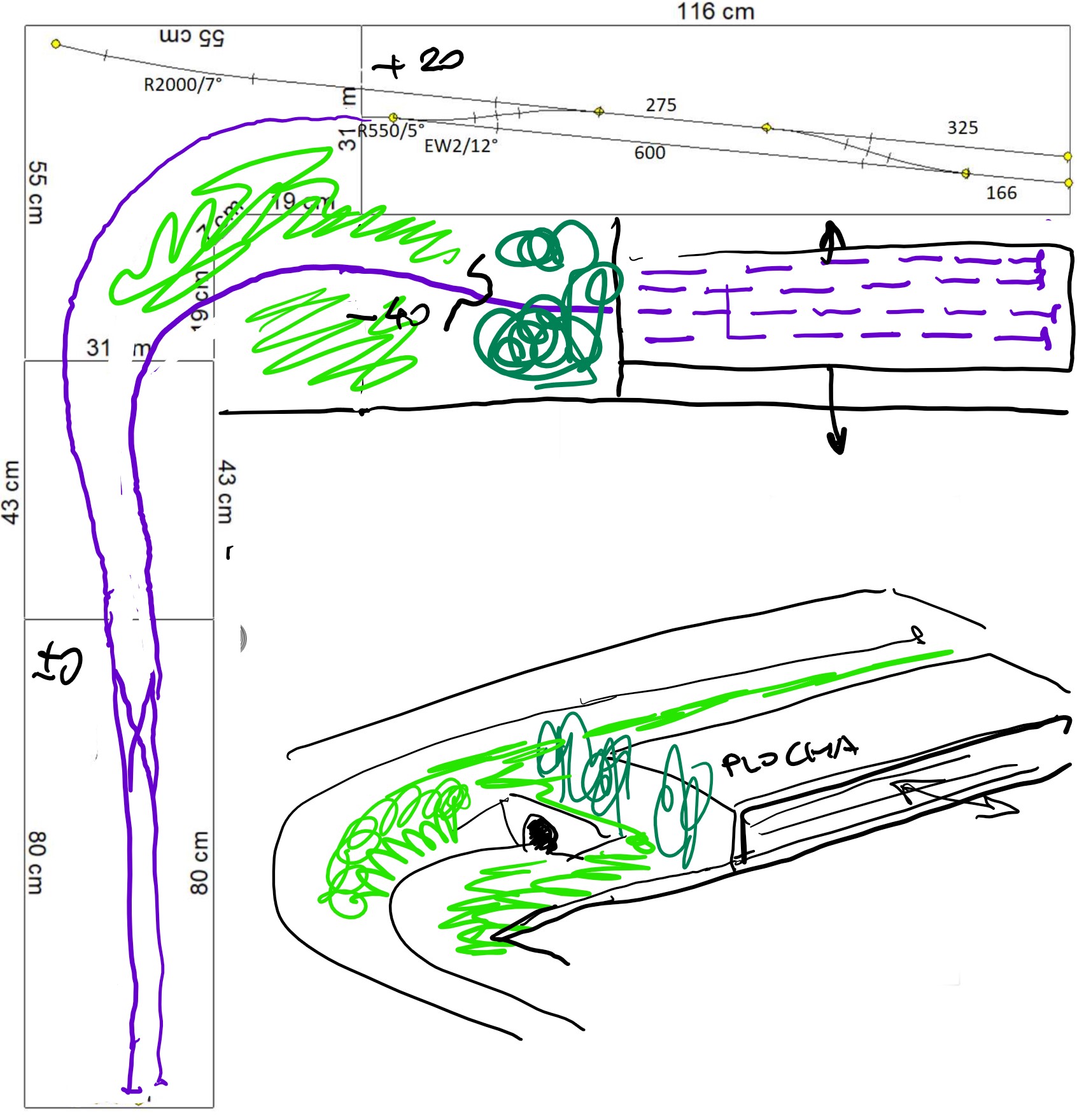

Již delší dobu mám chuť postavit si něco malého, skladného a nekomplikovaného. Nakonec padla volba na mini segmentové kolejiště, které je částečně inspirováno plánkem od MF "TT Líny", částečně Zlámalíkovým kolejištěm na okno a na to jako volný motiv již zaniklá místní dráha Střednice. Záměrně píšu "volný motiv", protože nemám v úmyslu dělat finescale model, spíš kolejiště na téma jak by takové koncové nákladiště se zastávkou mohlo vypadat v pozdějších dobách, či dnes.
U Zlámálíka se mi kromě samotné precizní práce líbí to, že kolejiště je navrženo pro určité místo, kam lze umístit tak, aby v bytě nepřekáželo běžnému provozu. U mne to bude pracovní stůl s rozměry 150x70cm, u kterého je po levé ruce do L radiátor, shodou okolností je jeho horní plocha ve stejné výšce, jako deska stolu - to bylo první znamení, že mám něco takového vymyslet. :)
Na uvedeném plánku jsou myslím všechny podstatné míry a parametry, co by vás případně mohly zajímat. Prvotní myšlenka počítá se třemi segmenty - ZNK, traťový segment s vlečkou, otevřené skryté nádraží (dále jen OSN :D ) Protože mi ale ale z nařezané 10mm topolové překližky zbyl jeden kus, který nevím, jak bych jinak využil, tak z něj nespíš v mezičase vytvořím prodloužení trati mezi rohový segment a OSN. Čím více volné trati, tím víc Adidas.
Pokud by někoho zajímala má volná předloha, tak zde si může počíst o oné zaniklé trati ve středu Čech. - https://www.idnes.cz/cestovani/po-cesku ... cesku_vrja

Příspěvekod milan ferdián » pát 04 úno, 2022 12:19 pm
Píšeš volný motiv, já bych připojil strojovou kolej s nepostavenou lokomotivní remízou ve stanici Střednice. :wink:

Příspěvekod Zlámalík » pát 04 úno, 2022 9:49 pm
Dobře ty! Za trest, že jsi mě vychválil (ale je to mnohem prostší, kolejiště vzniklo z potřeby si zajezdit, když nebylo kde - a na okně bylo místo :D ), ti nasadím brouka do hlavy.
Už tady něco podobného padlo, a to zde: viewtopic.php?f=51&t=9675&p=300720&hilit=%C3%BAvra%C5%A5#p300714 - odkazovaný příspěvek a níže, pak taky úplně první příspěvek.
Levý konec bych udělal podle Dušanova vzoru výše jako úvraťovou stanici (strašně se mi líbí ten most a baráček pod opěrnou zdí, to bych udělal po vzoru Střelic), pravou stranu bych zvednul, udělal na ní jinou stanici (nebo jen konec vlečky) a před ni si na stůl položil přesuvnu, krytou pultíkem (plným, čirým...). Tak ti zůstane místo k manipulaci s krabičkama nebo s místem na skleničku něčeho dobrého a ještě snadno obohatíš provoz. Na koleje, co jsem namaloval, nehleď, spíš na nápad. Výška -40 je vlastně rovina stolu + základní rám.
Vím, zase tlačím svůj pultíkový nápad, ale čím dál víc vidím, že všechny komplikované věci končí tak, že to člověka nebaví - tak hledám, jak tomu zabránit. Tady sednu a kochám se.

Příspěvekod Adam96 » pát 04 úno, 2022 11:49 pm
Milan - Děkuji, ta nerealizovaná remíza je mi známa, kolejově by se mi to i líbilo a do toho prostoru by krásně sedla, ale ta výhybka do výtopny by mi zkrátila užitnou délku 1. koleje z 510mm na 360mm, což mi už k poměru ostatních parametrů kolejiště přijde žalostně málo. :? Tak jak jsem si to nakreslil, byl skutečný stav, místo remízy se realizoval druhý šturc na vjezdovém zhlaví - reálně tam byla prostá volná plocha pro nakládku řepy, já bych tu kusou rád obehnal betonovým plotem s bránou a udělal tam nespecifikovanou vlečku do rohu nějakého areálu - typově by to sedělo třeba na uhelné sklady, rampu od pily, či nějaké cihelny. :wink:
Zlámalík: Nechci být "odmítač" návrhů, ale už to asi překračuje rozsah projektu, který má být malý a možnosti daného místa - to už by se na stůl nevešlo. A když už úvrať, tak bych se nechal inspirovat jiným Milanovým plánkem: http://www.zeleznicni-normalie.cz/piwig ... tegory/130
Abych jen nežvanil, tak než budou připravené rámy segmentů hodny prezentace, tak ukážu alespoň výhybky nachystané pro staničku. Jsou to EW2 ze stavebnice, kde jsem udělal celokovovou srdcovku (nahrazení těch plastových konců jazyků), plastové přídržnice nahradil mosazným L profilem a zmenšil úhel odbočení na 12°.

Příspěvekod jafobe » ned 06 úno, 2022 9:50 am
Adam Buchal píše:... zmenšil úhel odbočení na 12°.
Chápu to dobře podle obrázku i plánku že se jen srovnala (vyříznutím středové části 3 a 4 pražce od konce vyhybky mezi kolejemi) odbočující kolej od srdcovky dál jako rovná? Neboli principem obdoba provedení EW1.
Budeč tam pak řešit osovou vzdálenost kolejí (která se srovnáním oblouku nepatrně zmenší v řádech mm) nepatrným prodloužením min té rovné odbočující části koleje o 1-2 pražce, nebo se pak nechá jak vyjde pokud se zachová standartní délka EW2 vyhybly. Vesměs by takové zmenšení osových vzdáleností vadit ničemu nemělo, ale jen mě to zajímá.

Příspěvekod Adam96 » ned 06 úno, 2022 11:47 am
jafobe píše:Chápu to dobře podle obrázku i plánku že se jen srovnala (vyříznutím středové části 3 a 4 pražce od konce vyhybky mezi kolejemi) odbočující kolej od srdcovky dál jako rovná? Neboli principem obdoba provedení EW1.
Jaromír
Ano, je to přesně tak jak píšeš. :wink: Tu odbočnou větev jsem za srdcovkou napřímil, takže úhel odbočení se nyní rovná úhlu srdcovky = 12°. Geometrie výhybky je l=170mm, R631/12°+ 36.5mm, osová vzdálenost vychází 42,5mm, takže defacto stejná. V případě mého schématu se téměř nic nezměnilo, pouze se zhlaví o 1cm protáhla. Ale bacha, pokud bys chtěl z takových výhybek dělat z hlaví, kde z odbočky následuje další výhybka na větvení, tak musíš mezi ně vložit mezikus 36,5mm ( stejně jako u Tillig EW1) Na lokálkách může být osová vzdálenost i menší, až 39mm, ale chtěl jsem zachovat těch 42-43 pro snadnější osazovaní detailů mezi koleje.

Příspěvekod Dusan » čtv 10 úno, 2022 7:22 am
Pěkný projekt Adame. Nepřemýšlel jsi nad variantou ten vjezdový oblouk udělat více jak R400, třeba 500 ? Vjezdová vyhýbka se sice posune dozadu, ale můžeš, tipuji tak ještě o 3 st. více pootočit stanici, aby "neodjela" moc dozadu. Oblouk R2000 na levé nakládce/vlečce můžeš pak otočit o 180st. Připadá mi ten vjezdový oblouk zbytečně moc u hrany vpředu.
