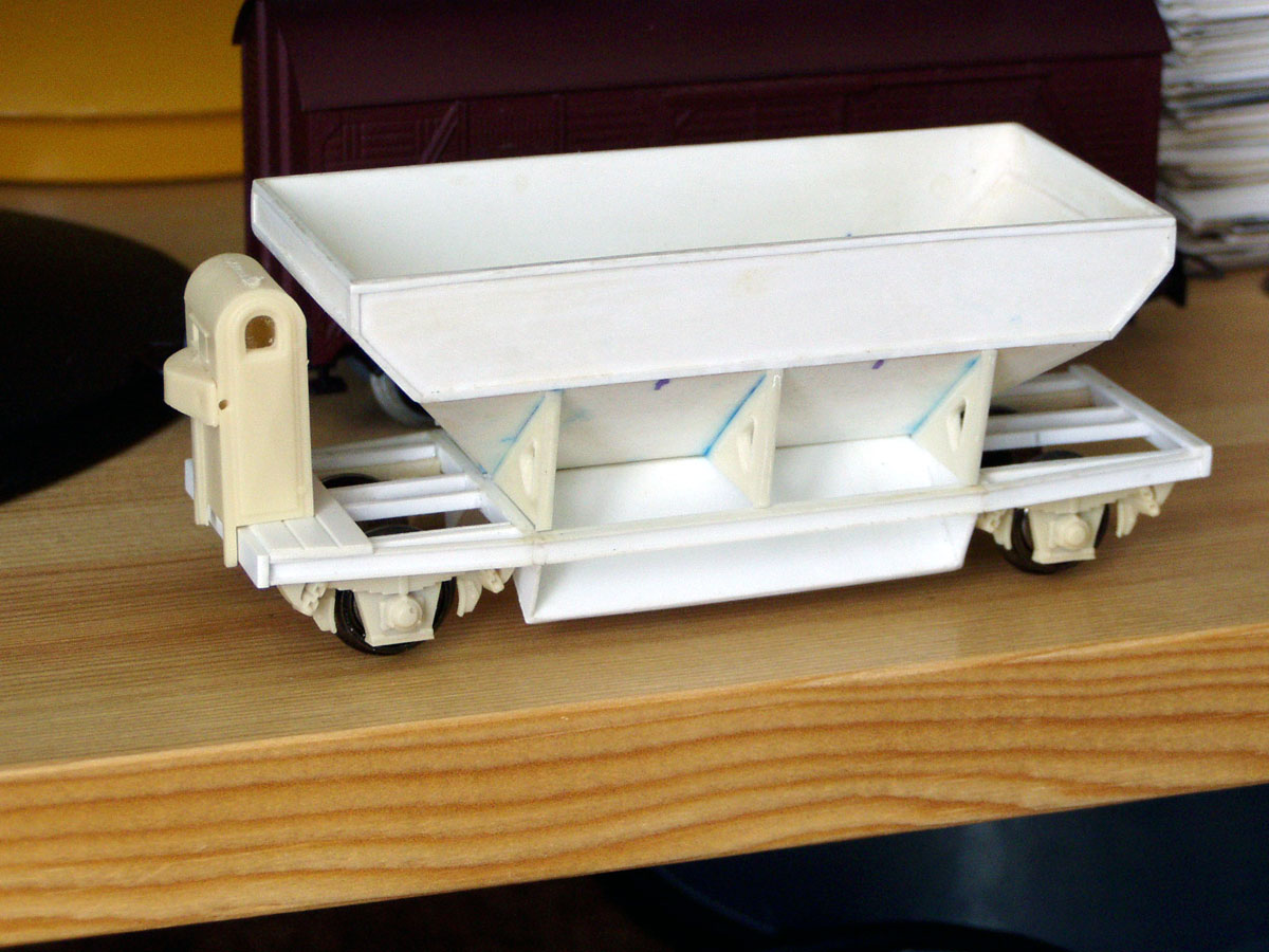

Tak se mně na stole pomalu klube model vozu St, který je rozpracovaný od roku 2006 - pěkná doba. Bude dán do 60. let jako "P" vůz OKR Doprava n.p. Ostrava v šedém nátěru, jak byly dodávány St vozy typ 210. Zajímavý by byl i vůz v majetku Bytostavu, ale další stavět nebudu.

Kdo by nevěřil, tak tady stejný model focený 10.2.2006, tedy skoro přesně před 16 léty. No načekal se, ale dostal lepší pojezd s ložisky 59V jak má mít, vyřešily se některé další nejasnosti. Je k vozům dokumentace jak k staršímu typu 23 který měli u ČSD tak i novějšímu na pojezdu 59V - typ 210.
Naposledy upravil Mcx dne pon 31 led, 2022 9:31 am, celkově upraveno 2

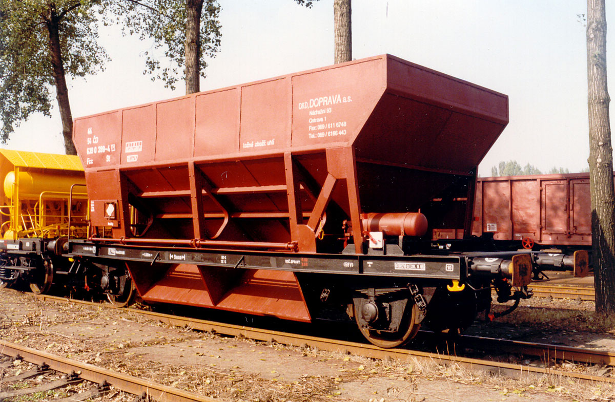

Vozy asi obecně moc známé nejsou, protože poslední vozy již zmizely z provozu i u AWT/PKP Cargo tak jedna fotka vozu po revizi z 90. let minulého století, kdy jich ještě jezdily desítky, už to sice nebyly stovky, ale byly.
