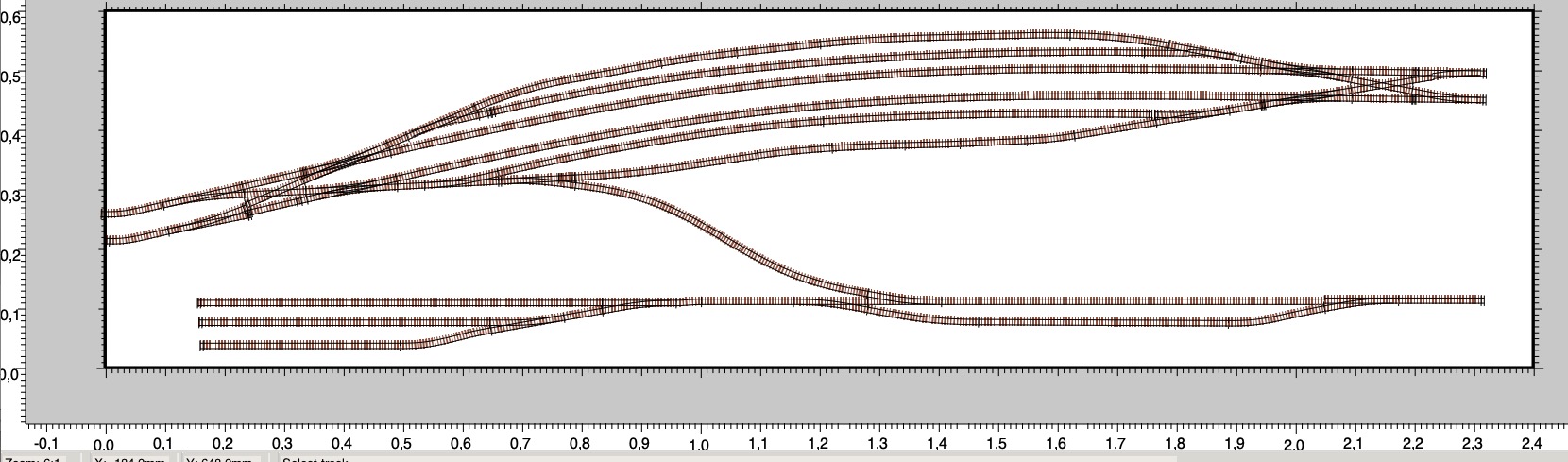

Příspěvekod HonzaM » pon 17 led, 2022 3:08 pm
Abe Simpson píše:Velikostí a stylem mi nádraží působí jako čistě osobní, skoro stylu Brno hl.n., takže bych si na panelu představoval tak maximálně městskou zástavbu. Možná s nějakým kreativním přednádražím, náměstíčkem s trhy apod. Tu odbočku k nákladním kolejím bych já osobně kvůli zajímavosti provozu vedl přes úvrať, a možná bych si vzal ještě větší inspiraci z Brna a udělal z toho vlečku k veletrhům, umožnilo by to vozit tam cokoliv tě napadne na ukázku na veletrhu, od lokomotiv až po vagony, jako prezentaci investorům
Nevím, jestli jsem to správně pochopil - přikládám návrh jak bych si to řešení s úvratí představoval. Úvrať umožňuje postrkem sunout vozy na jednotlivé koleje nákladiště, úvrať má kolej umožňující objetí sestaveného vlaku, aby nebylo nutné do nádraží odjíždět postrkem. Ale asi to lze vyřešit i jinak, líp.
Příspěvky: 4362
Re: Rozšíření stávajícího kolejiště
Příspěvekod jirmicz » pon 17 led, 2022 4:55 pm
Chybí tam výtažná kolej vedle hlavní. Takto by se při výjezdu(vjezdu) z těch kolejí posunem blokovala hlavní kolej při průjezdu vlaků.
Příspěvekod sidlo » pon 17 led, 2022 5:33 pm
Já bych ten výtah oželel a vrátil se k první verzi. S tímto uspořádáním kolejí by měl omezený význam.
Příspěvekod StandaR » pon 17 led, 2022 7:24 pm
HonzaM píše:
Já bych zkusil levé zhlaví takto (všelijak pokroutit to jde i potom). Díval jsem se že není nijak velký rozdíl mezi křížením s 20ti stupňovým křížem s angličany a s předvyrobeným křížením složeným z vyhýbek + další vyhýbkou za ním, takže v rámci udržení rychlosti na hlavní trati jsem to zkusil takto
Příspěvekod HonzaM » úte 18 led, 2022 8:32 am
Asi se vrátím na začátek a ujasním požadavky. Primární je, že se jedná o dvojkolejnou stanici s provozem dálkových expresů. Jedná se o stanici přibližně stejné délky jako již mám na stávajícím segmentu. Proto panel prodloužím na 2600 x 600 mm. Převahou je osobní provoz, nákladní mne moc nebaví, měla by zde být ale odbočka do nákladiště. Líbila se mi myšlenka stanice v mírném oblouku, líbí se mi to v Tanvaldu, tam se ovšem nejedná o dvojkolejnou hlavní trať. Uvítám informaci zda taková dvojkolejná stanice na hlavní trati v mírném oblouku není totální nesmysl. Řešení levého zhlaví které navrhl Abe Simpson je hezké, jenže proti mnou navrženému řešení stanici výrazně prodlouží, proto rozhodně zachovám na obou stranách stanice řešení s dvojitými kolejovými spojkami přímo navázanými na rozvětvení. Tohle řešení již v druhé stanici mám a osvědčilo se mi.
Příspěvky: 4362
Příspěvekod milan ferdián » úte 18 led, 2022 9:40 am
Honzo, na výkresu nepoznáme vstup/výstup os souběžných kolejí na panelu. Chybí data od kraje panelu po osu první koleje a na druhé straně tak též. Co myslíš pod pojmem nákladiště? Neměl jsi na mysli nákladový obvod? Abe byl nejblíž tvarem stanice, Brnem, to je do tvaru "S". Další otazníkem je použití ostrovních nástupišť nebo jen otevřené nástupiště? Když otevřené, není co řešit s osy kolejí. U ostrovního nástupiště, musí být osy kolejí stejné jak ve Skleném.
-m-
